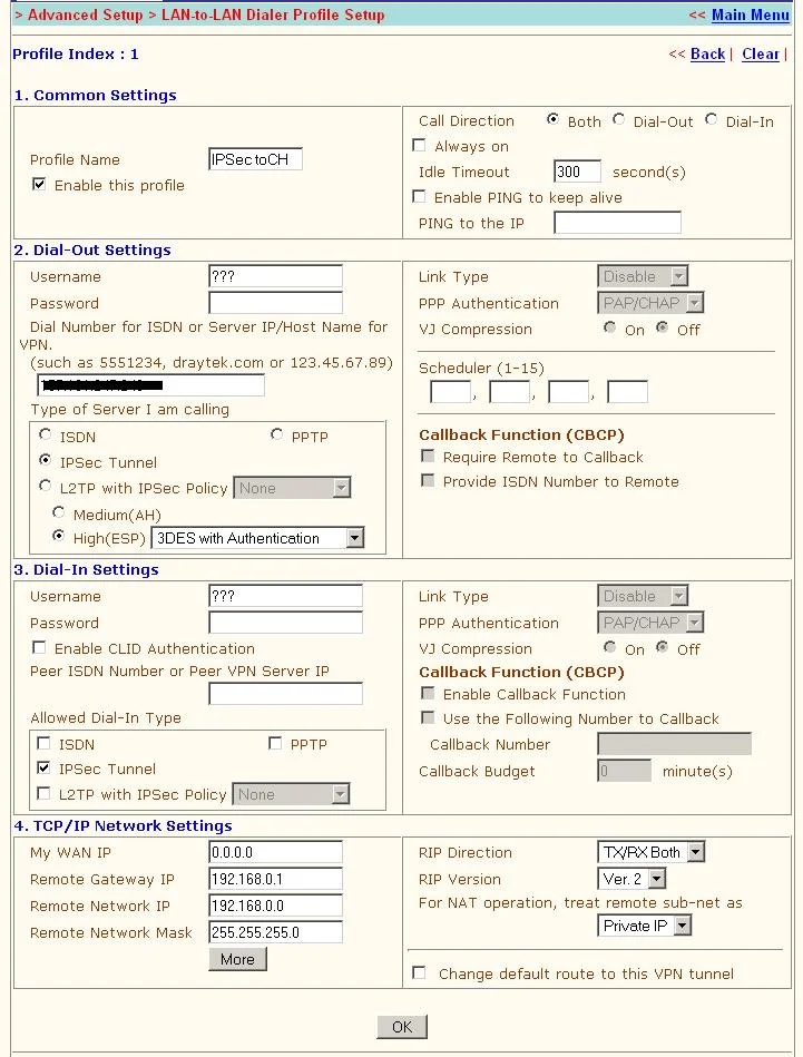

Ich versuche seit einiger Zeit einen IPSec Tunnel zwischen einer m0n0Wall und einem Vigor 2200 ADSL-Router herzustellen.
Dies will mir jedoch einfacht nicht gelingen.
Hier mal einige Daten:
- Beide Endpunkte (Standorte) besitzen eine fixe IP
- Standort A: m0n0WALL, LAN 192.168.0.0
- Standort B: Draytec Vigor 2200, LAN 192.168.1.0
- An beiden Orten habe ich den gleichen Pre-Shared-Key eingegeben
Leider finde ich auch bei m0n0wall keinen Status oder so was in der Richtung?!
Unter Diagnostic/IPSec/SAD steht: No IPsec security associations und unter SPD wird die IPSec Verbindung angezeigt. (Incoming, Outgoing)
Was ist genau SAD und SPD ?
Ich hab noch zwei Screenshots angehängt.
Wäre super einige Tips zur Fehlerbehebung von euch zu kriegen.

Nach meinem Verständnis sollte die Remote-Gateway Adresse auf dem Draytec die öffentliche IP der Monowall sein, und nicht die interne der Monowall.

Nach langem Hin und Her hab ich den Tunnel doch zum laufen gebracht!
Anbei sind noch zwei Screenshots mit den funktionierenden Einstellungen.
Nun gibt es noch ein etwas nerviges Problem:
Jeden Tag um ca. 16:00 Uhr scheint sich die Verbindung irgendwie aufzuhängen ?!
Unter Diagnostics: IPsec im m0n0wall Menu werden dann bis zu 20 Verbindungen angzeigt! Sobald ich diese Manuell trenne funktioniert der Tunnel beim nächsten Verbindungsversuch (z.B. Ping auf IP im anderen Netz) wieder.
Woher könnte das kommen?
