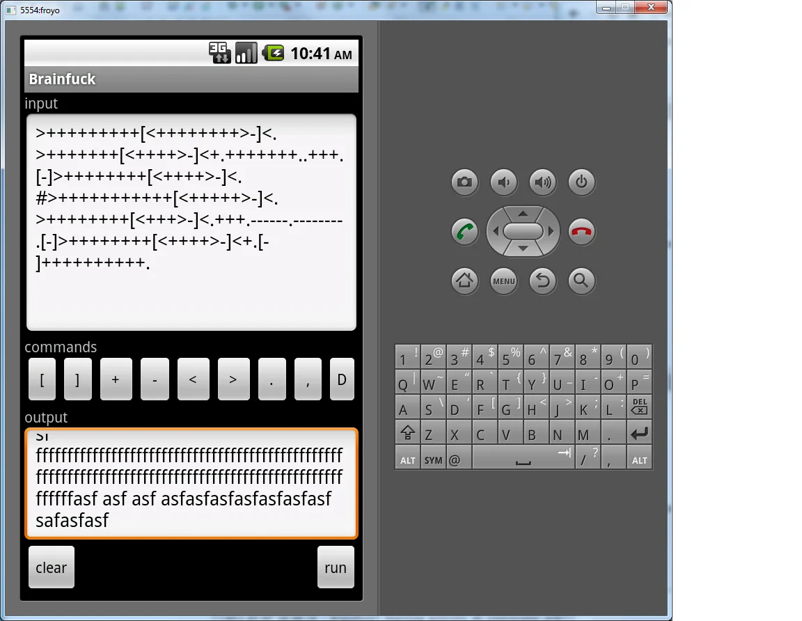

Hallo ich versuch' mich zum 2. Mal an der kruden Programmierung von Android Smartphones mittels Googles ADT.
Getestet unter Android 2.2(recht gut verbreitet):
Frage:
Gibt's denn keine Möglichkeit ein Multiline EditText ohne Soft Keyboard zu verwenden?
Scenario:
Benutzer gibt mittels def. Buttons Zeichen in einem Multiline EditText Feld ein. Der Cursor soll weiterhin frei positioniert werden können mittels Touch nur soll keine Software Tastatur angezeigt werden.
Was geht ist es den Input-Type auf None zu setzen, keine Tastatur aber auch kein Multiline mehr.
InputMethodManager imm = (InputMethodManager)getSystemService(Context.INPUT_METHOD_SERVICE);
imm.hideSoftInputFromWindow(((EditText) findViewById(R.id.outputfield)).getWindowToken(), 0);
Keine Auswirkung.

Das Problem ist, dass nur folgende Zeile
((EditText) findViewById(R.id.outputfield)).setInputType(InputType.TYPE_NULL);
Abhilfe schafft aber gleichzeitig mein EditText zu einem OneLiner degradiert. Es gibt Hinweise, dass es sich hier um einen 3 Jahre alten Bug handelt, Soft Keyboard nicht deaktivierbar.
Ich habe mal das Archiv hinzugefügt.

Aber es geht bei mir mit:
        // disable soft keyboard
        ((EditText) findViewById(R.id.outputfield)).setSingleLine(false);
Scheint so, als ob das Property aus dem XML-File da ignoriert wird.

Danke dir, das war's.
