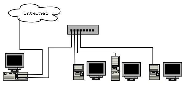

>Aber noch mal zum grundsätzlichen Aufbau des Netzwerks
>an sich:
>Habe ich den Hub an der richtigen Stelle positioniert, oder
>sollten die Rechner B, C und D gleichberechtigt am Hub
>(oder besser Switch?) hängen?
was meinst du mit "gleichberechtigt am hub" ?
prinzipiell kann man an einem hub keine großartigen einstellungen vornehmen ...
(sprich : entweder der rechner ist am hub angeschlossen oder nicht)
man kann aber einem switch einige dinge einstellen, die du aber wohl auch alle über den server steuern kannst, ich vermute mal, du möchtest die bandbreiten für die einzelnen rechner steuern, wie das geht, weiss ich allerdings nicht
da du aber anscheinend bereits einen hub hast, behalte den hub und benutze den
der unterschied zwischen hub und switch ist der, dass bei einem 100 Mbit/s-netzwerk, du bei einem switch an jedem port des switches 100 Mbit/s hast ...
bei einem 100Mbit/s-hub teilen sich die 100 Mbit/s auf alle rechner auf
also hättest du an jedem rechner 25 Mbit/s
sprich egal ob du dsl oder isdn hast (vermutlich hast du dsl, du willst ja eine homepage betreiben) die geschwindigkeit für die einzelnen rechner im internet bleibt gleich (können denn dann alle rechner ins internet ?? ) ...
ich glaube deine skizze scheint falsch zu sein ....
rechner A müsste mit einer netzwerkkarte am internet hängen(oder ISDN-karte) und mit einer anderen netzwerkkarte am hub hängen ....
siehe skizze
Tach auch!
Also ich würde die Netztopologie wie folgt gestallten:
Internet <---> A --- HUB/SWITCH --- B, C, D ...
Wenn Du gelegentlich Gäste hast kann DHCP sinnvoll sein, die eigenen Knechte können ja 'ne fest IP haben.
Ansonnst hat gunix schon alles gesagt.
Vielen Dank für Eure Antworten.
Ich werde wohl die von asg vorgeschlagene Kombination
Internet <-> A <-> Switch <-> B <-> Hub <-> C,D
nehmen.
Vorteil ist, dass das LAN dann nochmals gesondert gesichert wird.
Nachteil natürlich, dass, wenn ich mal mit Rechner C ins Internet muss, muss neben Rechner A auch Rechner B laufen.
DMZ ist wohl doch zu übertrieben. ;)
