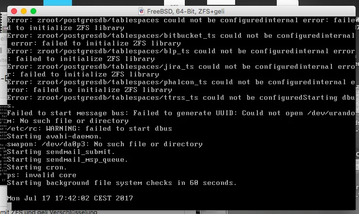

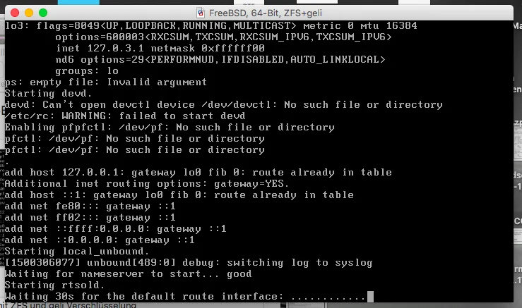

Hallo FreeBSD User,
in einem Thread der letzten Tage erwähnte Yamagi beadm und boot environments. Ich also mein poudriere angeworfen, beadm bauen lassen und in meiner Entwicklung-VM installiert. Anschließend habe ich:
beadm list
beadm create -e default upgrade-test
beadm list
beadm activate upgrade-test
abgesetzt. Den Output von beadm list kann ich im Moment nicht posten, aber die default BE und hinterher die neue BE existier(t)en.
Ein reboot war dann doch sehr ernüchternd, da das System nicht mehr hochkommt. Zum Glück hatte ich einen Snapshot der VM gemacht. Das habe ich mehrmals ausprobiert und bin jedesmal gescheitert. Ich hänge mal zwei Screenshots der console an, vielleicht hilft es ja. Was mache ich verkehrt?
Genau das ist mir letzte Woche passiert, als ich nur mal schnell den BSDForen.de-Server rebooten wollte um ein paar Updates einzuspielen. Das Problem war, dass aus nicht nachvollziehbaren Gründen - genauer gesagt war BSDForen.de ein schlechter Ort um das umfassend zu analysieren - das Root-Dateisystem zweimal gemountet war. Einmal das ausgewählte Boot-Environment, dann das vorherige und damit inaktive Bootenvironment noch einmal oben rüber. Es überdeckte /dev, was das System nicht wirklich lustig fand.
Ich habe dann auf Reset drücken müssen, habe in den Single User Mode gebootet und das alte Boot Environment dort manuell deaktiviert:
% zfs set mountpoint=none system/ROOT/$dataset
Danach ging es denn wieder. Ich hatte den Verdacht, dass es vielleicht am da gerade neuen 11.1-RC2 lag, konnte es aber zu Hause auf anderer Hardware nicht reproduzieren. Damit hatte ich es als Zufall abgehakt.
Was hast du zwischen dem anlegen des Snapshots und dem Reboot gemacht?
Außer dem Absetzen von shutdown -r now absolut nichts, da ich einfach klein anfangen wollte.
