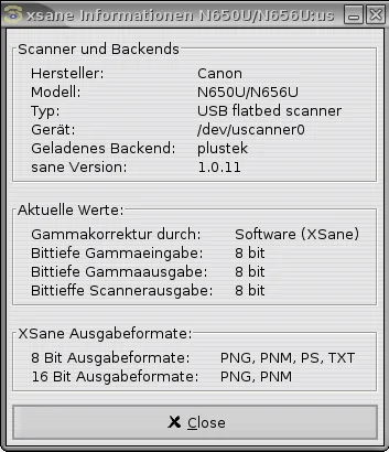

Ok! Bei mir geht der Scanner.
Habe wieder im Kernel das auskommentierte uscanner rausgenommen
Vorher:
# device uscanner
Nachher:
device uscanner
Danach wieder kompiliert, installiert und gestartet:
$ config BACHI-NET
$ cd ../../compile/BACHI-NET
$ make depend && make && make install
...und im /usr/local/etc/sane.d/plustek.conf was geändert.
Vorher:
[usb] 0x04a9 0x2206
device libusb:/dev/usb1:/dev/gen0
Nachher:
[usb] 0x04a9 0x2206
device /dev/uscanner0
Ergebnis:
$ scanimage -L
device `plustek:/dev/uscanner0' is a Canon N650U/N656U USB flatbed scanner
oder an der Information von xsane (siehe unten)...
Kleiner Nachteil... Ich muss den Scanner _VOR_ dem booten in ein USB Slot schiebe, damit der Kernel den Scanner erkennt... glaube ich...
greets
[tE]bachi

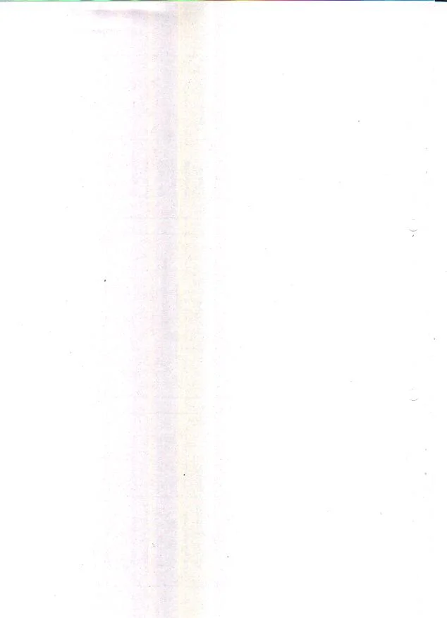

ja et lüppt ABER:
irgendwie ist das Bild scheisse.
Hast du die selben erfahrungen?
Ich meine vertikale Linien und unregelmässige helligkeitsverteilung. einfach ein scheiss bild.
hab schon mit den gammawerten rumgespielt,
aber die linien bleiben. ne' idee?
hast du das auch?
hi,
hier mal ein bild.
so sieht es aus, wenn ich eine graue seite einscanne.
jemand ne ahnung woran das liegen könnte?
Hehe, kauf Dir nen anderes Windows ;-)
Hmm, kann man den Scanner unter SANE nicht kalibrieren?
das Problem mit den Streifen beim Scannen hatte ich auch (ich hatte einen grünstich - aber sonst kommt mir dein Bild sehr bekannt vor).
Das war bei Slackware 8.1 mit selbstgebauten Paketen. Mit den XSANE-Paketen von Slackware 9.0 lief es dann Problemlos (komischerweise die gleiche Version).
Also evtl. sane/xsane updaten und Standardkonfiguration der neuen Version wieder herstellen.
