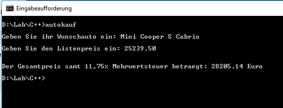

Hier ist ein kleines Beispielprogramm, kauf Dir ein Einsteigerbuch, damit Du das nachvollziehen kannst. Und am besten schreibst Du es ab, nicht kopieren. Auch durch Abschreiben von Quelltext lernt man, vor allen Dingen, was man alles für Fehler machen kann, und wie die Reaktion des Compilers darauf ist.
//Beispiel C++-Programm für Ein- und Ausgabe, 8. April 2017
#include <iostream>
#include <iomanip>   //Für setw() oder width(int)
#include <string>
using namespace std;
int main(void)
    string bezeichnung;
    double listenpreis, gesamtpreis;
    double mehrwertsteuer = 11.75;
    //Hier: MINI COOPER S CABRIO
    cout << "\n";
    cout << "Geben Sie ihr Wunschauto ein: ";
    //Höchstens 22 Zeichen
    cin.width(22);
    cin >> bezeichnung;
    cin.sync();  //Puffer leeren
    cout << "\nGeben Sie den Listenpreis ein: ";
    cin >> listenpreis;
    gesamtpreis = (listenpreis + ((listenpreis / 100) * mehrwertsteuer));
    cout << "\n\nDer Gesamtpreis samt 11,75% Mehrwertsteuer betraegt: ";
    //Festpunktzahl - 2 Nachkommastellen - Feldbreite
    cout << fixed << setprecision(2) << setw(6) << gesamtpreis << " Euro";
    cout << endl;
    return(0);
Beispiel:
