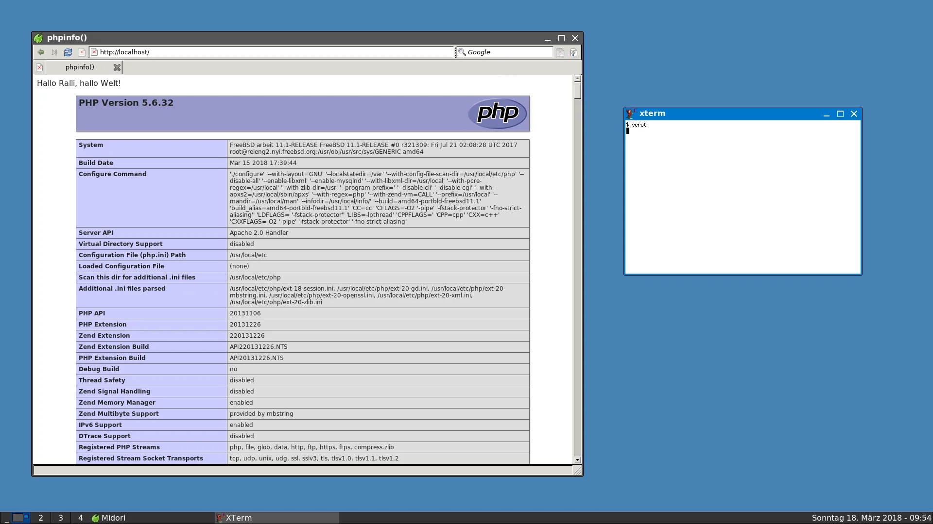

Danke @Yamagi, du warst ein paar Minuten schneller. Ich habe von vorn angefangen und bin strikt nach unserem Handbuch vorgegangen. Bis auf die zusätzlich zu vom Dokuwiki benötigten und zu installierenden PHP Module war ich auf einen richtigen Weg und habe alles richtig gemacht. Es deckt sich mit Deiner Anleitung:
Installation und Konfiguration von Apache 2.4
pkg install apache24
In die /etc/rc.conf eintragen:
apache24_enable="YES"
Apache neu starten: service apache24 start
Installation und Konfiguration von PHP 5.6
pkg install mod_php56
Nun editieren wir /usr/local/etc/apache24/httpd.conf.
Der PHP-Dateihandler muss hinzugefügt werden und der DirectoryIndex sollte index.php enthalten.
Finde den folgenden Abschnitt in httpd.conf:
<IfModule dir_module>
DirectoryIndex index.html
</IfModule>
Wenn Apache zuerst index.php bereitstellen soll, wie folgt ändern:
DirectoryIndex index.php index.html
</IfModule>
Wir fügen Sie am Ende von httpd.conf die folgenden Zeilen hinzu und speichern und verlassen Sie die Datei:
<FilesMatch "\.php$">
SetHandler application/x-httpd-php
</FilesMatch>
<FilesMatch "\.phps$">
SetHandler application/x-httpd-php-source
</FilesMatch>
Wir starten Apache neu:
service apache24 restart
Wir testen, ob PHP korrekt funktioniert, indem wir eine PHP-Datei in / usr/local/www/apache24/data/ erstellen. Wir erstellen dort eine Datei namens "index.php" und fügen den folgenden Code ein:
<?php
echo "Hallo Ralli, hallo Welt!";
phpinfo ();
Möglicherweise muß Apache ein letztes Mal neu gestartet werden, um zu prüfen, ob PHP funktioniert.
Starte die Adresse http://localhost im Browser neu und es sollte "Hallo Welt!" anstelle des Standards "It works!" als Apache-Nachricht erscheinen. Zusätzliche PHP Informationen werden mitangezeigt.
Mir ist es wichtig, das auch Schritt für Schritt zu verstehen und nicht einfach nur mit Copy und Paste zu arbeiten:
Den Rest werde ich nun erledigen. Danke für Deine Unterstützung.:)

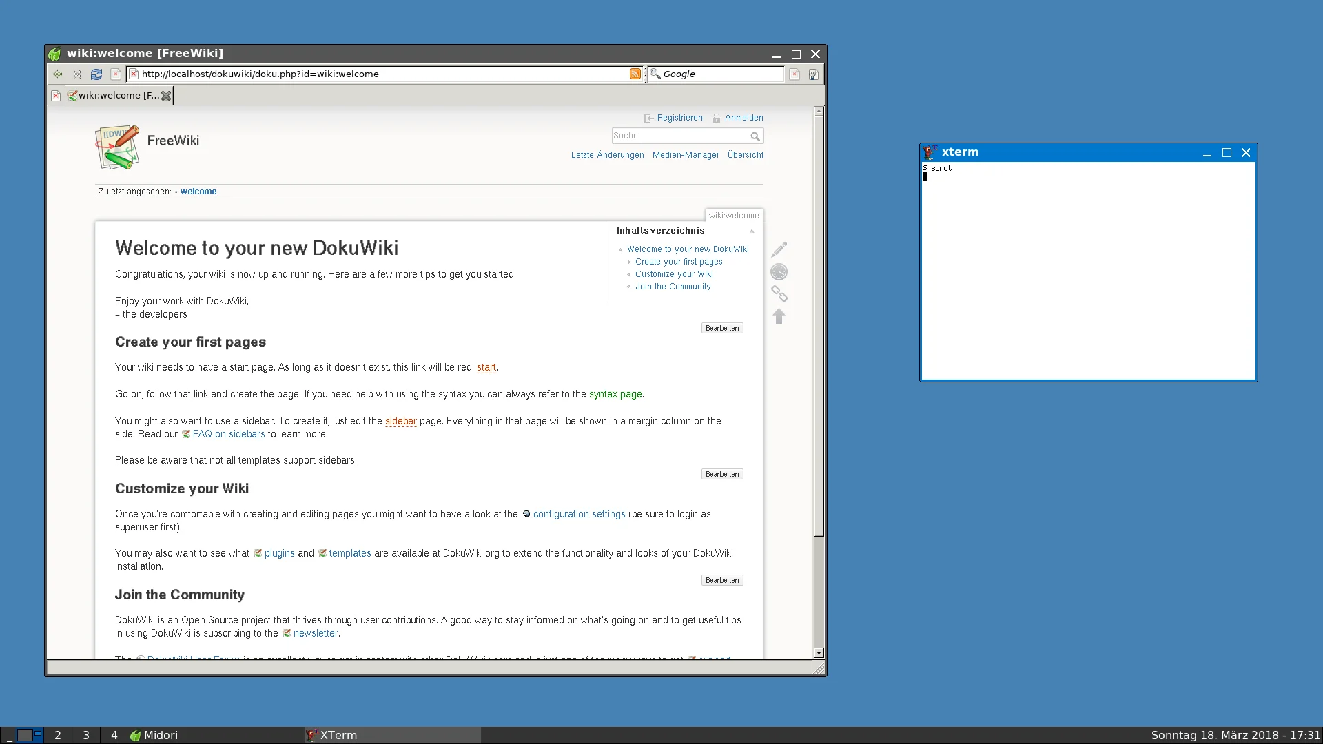

So mein Ziel ist erreicht. Ich wollte mich aus der Abhängigkeit von LaTeX und Qt lösen. Wer Interesse an meiner selbst zusammengestellten Installationsanleitung hat, ich hänge sie hier an.
Sie wurde nur möglich mit freundlicher Unterstützung von @Yamagi, @Rakor, @minimike und @Wiedmann. Nochmals Danke dafür! :)

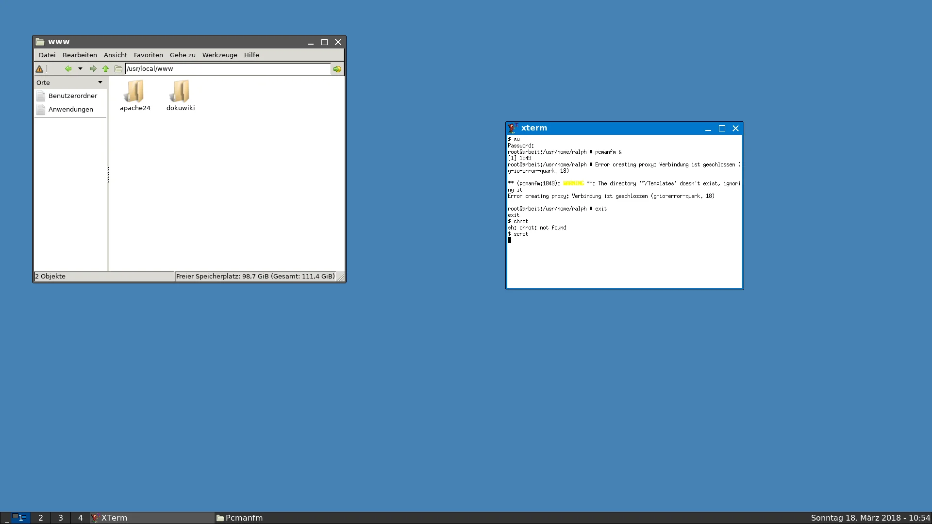

ralli schrieb:
chown -R www:www /usr/local/www/dokuwiki
chown -R www:www /usr/local/www/dokuwiki//data
chown -R www:www /usr/local/www/dokuwiki//conf
Die beiden letzten chown-Anweisungen sind überflüssig.
Rob
Hallo @KobRheTilla, gerne bin ich bereit hinzuzulernen. Was Du wahrscheinlich zu Recht kritisierst, sind alles Empfehlungen von unseren verschiedenen Communitymitgliedern, die ich mangels eigener Erfahrung so übernommen habe. Sollte ich das DokuWiki nochmals installieren, werde ich Deine Beanstandungen berücksichtigen. Nun aber, es läuft und funktioniert, und das ist die Hauptsache, oder?:)
Gut ich sehe gerade, das es der beiden letzten chown Anweisungen tatsächlich nicht gebraucht hätte, weil die erste ja schon rekursiv wirksam ist. Das werd ich mal in der Installationsanleitung ändern. Und das andere auch, aber vertiefen will ich das jetzt nicht, denn es läuft, und die beanstandeten Fehler sind keine kritischen Fehler, die Auswirkungen haben, sondern eh formale Fehler. Und ich werd den Teufel tun und neu installieren. httpd.conf werde ich gleich mal nach Deiner Empfehlung testen und das dann auch das erste löschen und schauen, ob es noch läuft.
