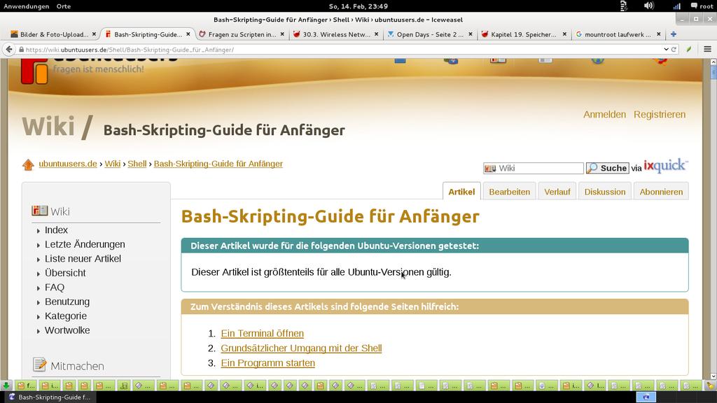

Kann man ls in einem Skript ausführen? Kann man per Script in ein anderes Verzeichnis wechseln? Das als Beispiel. Dazu muß man keine Romane schreiben, wenn man das Thema nur "anreißt". Als Ergebnis erhoffe ich mir zu sehen ob sich Skripte wie eine autoexec.bat verhalten - nicht mehr und nicht weniger.
Hallo Rakor,
einige Mails weiter oben haste ein Link zu der Shell-Skript gesetzt. Ich habe da gerade mal reingesehen. Dort werden Programme aufgerufen, welche wie auf dem Prompt wie zum Beispiel ifconf.
Die Frage ist somit beantwortet und nennt sich Shell-Skript.
Danke
Aber, was, wenn du mit einer vollkommen falschen Vorstellung der Sache gegenüber stehst? Wenn das eben nicht so ist, dass man etwas von großer Komplexität in drei Zeilen ausreichend und allgemeinverbindlich erklären kann?
Scripts können so etwas, wie die autoxec.bat früher, aber sie können noch sehr viel mehr.

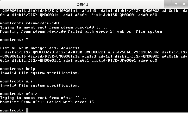

Mit Screenshots wäre es wesentlich einfacher. Aber ich hänge beim mountroot fest.
Siehste -Bilder sind was schönes:

mountroot> ist meiner Ansicht nach kein korrekter User-Login. Es gab da in FreeBSD gelegentliche Wechsel und meines ist schon alt und ich habe lange keines mehr installiert. Aber ich meine, dass sich das System nun so meldet, wenn überhaupt nicht booten kann. Weiter vorher sagte auch Yamagi schon mal was dazu. Dieses System hängt direkt beim Starten, weil es sein Wurzelverzeichnis nicht finden kann. (Ich wiederhole, dass ich etwas spekuliere, weil ich mich an solch einen Fall nicht mehr erinnern kann und das selbst provozieren müsste (was bei meinem älteren System nur sehr beschränkt sinnvoll wäre) oder mich selbst durch das Web suchen müsste). Ich denke, dass dieser Prompt die Anzeige dafür ist, dass du nun eingeben musst, wo sich denn deine root, dein Wurzelverzeichnis des Dateisystems befindet, damit dann erst dieses und in Folge davon Dinge wie /etc /bin und /sbin gemountet werden können. Solltest du für die genannten jeweils extra Partitionen vergeben haben, musst du auch /etc manuell mounten, weil darauf die fstab liegt und darin hast du je vermutlich erst die anderen Partitionen eingetragen.
Naja, das sind alles Dinge, die ich nicht und niemand sonst außer dir wissen kann. Aber die Ausgabe bei diesem mountroot erklärt ja auch, welche Geräte erkannt wurden und die dir nun für eine Auswahl deines "/" angeboten werden. Davon ist hoffentlich eines korrekt, das du auswählen kannst und dann weiter booten.
Wieso überhaupt das System so installiert ist, dass es nicht mehr weiß, wo sein "/" liegt, ist eine andere Frage. Da läuft offenbar etwas schief mit deiner Installation. Da müsste man nochmal genauer nachsehen.
http://wiki.bsdforen.de/howto:shell-scripting
das wurde zuvor schon erwähnt, ich stelle dir das hier mal ausführlich nochmal her. Es gibt viele Informationen im Netz zum Thema Script und bei einer Quelle wirst du nicht verweilen (können). Kamikaze, der u.a. das Script aus meinem Beispiel von oben geschrieben hatte, gibt in unserem Wiki eine sehr klare und kurz gehaltene Einführung, die meiner Ansicht nach wesentliches sehr viel deutlicher macht, als manch andere Lektüre. Allerdings stochere ich selbst mir meine Scripte auch immer irgendwie gerade so zusammen und bin wie mit allen Unux-Themen unbeholfen und unbedarft.
Die Seiten im Ubuntu-Wiki finde ich generell sehr hilfreich und ganz gut beschrieben, es fehlt ihnen aber oft die Aufklärung über mögliche Hintergründe und Zusammenhänge, die erst eine eigene Entscheidung begründen können. Das ist ein generelles Urteil, das sich aus meiner Zeit in den letzten Wochen bei Ubuntu ergeben hat. Die von dir gezeigte Seite (dazu hätte dann auch ein Link genügt),kenne ich nicht, warne aber vorsorglich davor, alles einfach zu übernehmen. Dort wird die bash behandelt und die bash verhält sich manchmal eigenartig aus unserer Sicht. Vielen Nutzern wird das nicht weiter auffallen, aber ich hatte mir für meine Zeit in Ubuntu nicht die bash ausgesucht und blieb lieber bei meiner gewohnten csh. Du kannst das natürlich ändern, solltest aber wissen, das unter FreeBSD die bash in /usr/local/bin/bash zu finden ist und das kann bedeuten, vor allem, wenn du sie als Vorzugs-shell für deinen Super-User setzt, dass sie in solchen Szenarien wie deinem mountroot>, wo keine System-Partitionen eingebunden werden, auch nicht gefunden wird. Nicht gefunden bedeutet dann, dass da auch kein Fallback existiert, du bleibst dann ohne shell und das bedeutet, ziemlich verloren und einsam auf deinem System. Hast du eh nur eine einzige Partition benutzt, relativiert sich das natürlich.
Aber bevor du weiter in Scripten machst, solltest du deine Installation in Ordnung bringen und dein installiertes System erst mal booten.
Was pit234a mit dem letzten Satz sagen wollte und was auch ich empfehle: Installier das System nochmal neu. Du hast da was zerschossen.
Da Du offenbar blutiger Anfänger bist, wäre vielleicht ein fertig konfiguriertes FreeBSD eine gute Wahl. Das gibt es unter dem Namen PC-BSD, mit einem fertig aufgesetztem grafischen Desktop namens Lumina. Da kannst Du dann sofort richtig loslegen.
Unabhängig davon ist ein kleiner Einstieg in die Shell ein absolutes Muß, und mit dem Ubuntu-Wiki bist Du ganz gut bedient. Allerdings ist die Standard-Shell in FreeBSD nicht die Bash, sondern die Tcsh. Entsprechend sollten z. B. Deine Skripte mit der Zeile »#!/bin/tcsh« beginnen (oder Du stellst die Standard-Shell um), und gewisse nicht-triviale Befehle lauten dann auch ein bißchen anders, aber darüber mußt Du Dir jetzt nicht gleich den Kopf zerbrechen.
Auf Anfängerniveau unterscheidet sich FreeBSD nur wenig von Linux, außer daß teils andere Programme Verwendung finden, z. B. der erwähnte Lumina-Desktop, anstelle dessen Du aber auch KDE usw. verwenden kannst.
Viel Spaß, und vergiß neben den Ubuntu-Wikis nicht, immer wieder ins FreeBSDsche Handbuch zu schauen. Nicht zum thema Shell, aber ganz allgemein.
Hallo pit234a,
er zeigt ja nur den mountroot an, wenn ich mit QEMU boote.Wenn ich ganz normal mit BIOS boote gehts.
Und so wie Du es geschrieben hast ist es auch, er findet da die Partition nicht.
Aber mein wlan geht jetzt endlich. Über QEMU zu booten ist jetzt nicht mehr wichtig.

ich habe nur den mountroot, weil ich mit QEMU boote. Ich wollte in Linux FreeBSD booten umeinige Dateien zu kniosen. Mein wlan lief nicht.
Der Stick bootet, nur eben nicht mit dem QEMU-Launcher in Debian.
