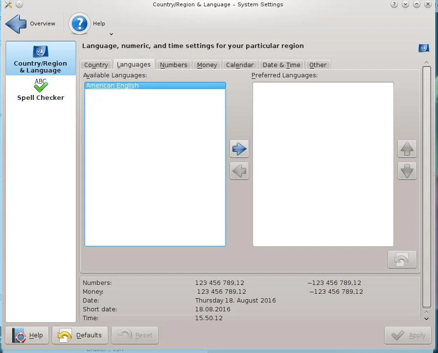

Habe es hin bekommen in norsk zu schreiben ( Æ Ø Å ) :D gibt es auch eine Möglichkeit das ganze System in norwegisch umzustellen.Habe hier ein Screenshot von der Systemeinstellung Sprachen kann da aber nichts installieren:(

Hallo derOliver,
Habe das versucht kommt aber die Meldung das keine Pakete Zurverfügungstellung stehen.
Installier aus der Konsole als root:
pkg install nb-kde-l10n
pkg install nn-kde-l10n
Beide Pakete sind vorhanden. Dann würde ich vorsichtshalber den Rechner neu starten und dann unter den Systemeinstellungen das gewünschte Sprachpaket auswählen.

@ pit habe es so gemacht und auch was gefunden,konnte das Sprachpaket in bokmål dann auch installieren,nach einen Neustart und log out ging es dann in norsk weiter,Danke :-)
Ja, es funktioniert und ist nicht nur der elegantere, sondern meineserachtens auch der logischere Weg.;) Unser erster Lösungsansatz war eher ein Notbehelf, der aber ja auch funktionierte. Aber jetzt kann es wohl keine unbeabsichtige Veränderung geben, indem die Datei einfach überschrieben wird.
