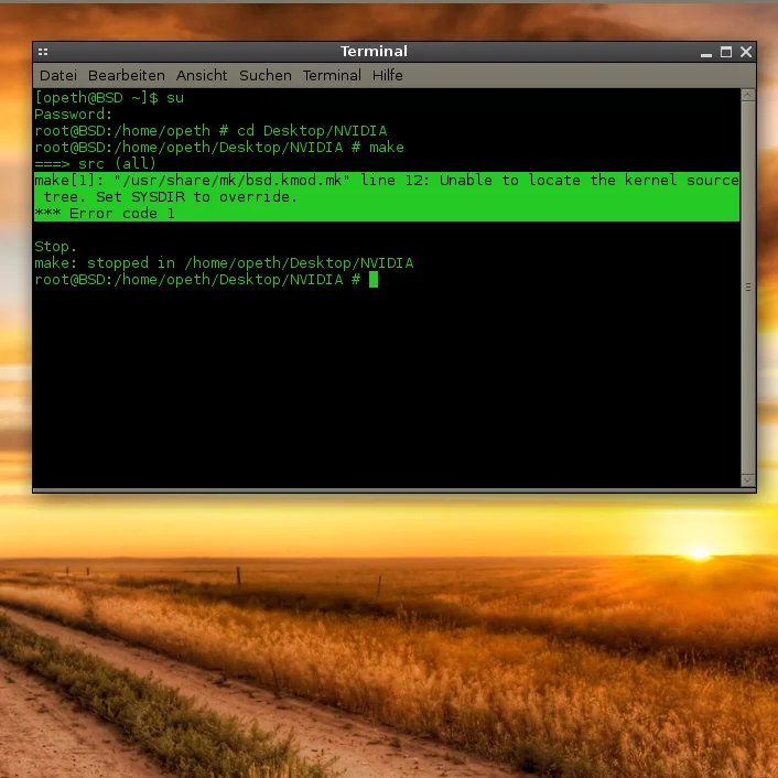

Hallo ich habe leider ein Problem beim installieren von NVIDIA-FreeBSD-x86_64-34.46 Treiber .
ich bekomme dan immer diese Fehlermeldung.
Scheinbar ist das problem bekannt es ist in vielen Beiträger anderer Foren vertreten nur die Lösung
hat scheinbar noch keiner parat .
Ich benutze GhostBSD auf amd X2 64 und eine Nvidia GT218 [GeForce 210]
ein Screenshot mit der Felermeldung hänge ich an .

Wenn Du den Treiber selber bauen willst, brauchst den FreeBSD Quellcode, passend zu deiner FreeBSD Version, in /usr/src damit Du Kernelmodule bauen kannst. Die bekommst du mit svnlite aus dem Basissystem oder svn aus den Ports.
Wenn Du Bescheid sagst welche Version Du fährst, können wir Dir auch eine SVN URL nennen. Einfach den Output von uname -a posten.

und was bedeutet die Fehlermeldug in meinen bild /screenshot ?

Du machst nun als Root:
svnlite co https://svn0.eu.freebsd.org/base/releng/10.0 /usr/src
Damit lädst du den Quellcode des Systems und das zugehörige Build-Framework herunter. Das benötigt etwa 870 Megabyte. Anschließend müsste der Nvidia-Treiber durchbauen.

Tja, da wird eben noch nicht der aktuellste Treiber angeboten. Dauert ein bisschen bis er bei den Packages ist. Wenn du den neusten haben möchtest, musst du wohl von Hand installieren und, wie Yamagi schreibt, die Kernel Sourcen runterladen.
Das Runterladen des Kernelmoduls ist leider fehlgeschlagen oder abgebrochen ,,
