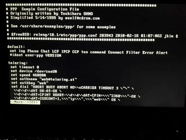

Anbei Screenshots der ppp Ausgaben und der Datei ppp.log. Auf dem Ding befindet sich nur ein FreeBSD 10.1 (DVD Version).
Da ifconfig ein ue0 auflistet, habe ich auch PPPoE - mit noch weniger Erfolg - versucht.
Wenn Du weitere Informationen benötigst, sag bitte einfach bescheid - danke.

Da ich den von dir verlinkten Post nicht mehr ändern kann hier nochmal meine ppp.conf (diesmal in code tags):
vodafone:
 set timeout 0
 set device /dev/cuaU0
 set speed 460800
 set authname ""
 set authkey  ""
 set dial "ABORT BUSY ABORT NO\\sCARRIER TIMEOUT 3 \"\" \
  \\d\\d\\dAT OK-AT-OK \
  \\d\\d\\dAT+CPIN? READY-\\d\\d\\dAT+CPIN=\\\"0815\\\"-OK \
  \\d\\d\\dAT+CGDCONT=1,\\\"ip\\\",\\\"web.vodafone.de\\\" OK \
  \\d\\d\\dAT+CFUN=1 OK-AT-OK \
  \\d\\d\\dATD*99***1# CONNECT"
 set openmode passive 0
 set stopped 10 10
 set reconnect 3 5
 set urgent
 set ifaddr 10.0.0.1/0 10.0.0.2/0 255.255.255.0 0.0.0.0
 add default HISADDR
 resolv reload
 enable  lqr echo dns
 disable mppe deflate pred1 ipv6cp
 deny  mppe deflate pred1
Danke für Deine Antwort.
Ja, mit dem Tippen gebe ich Dir recht ... am Ende soll es ja ganz ohne funktionieren.
Ich hab Deine ppp.conf einmal übernommen, meinen APN geändert und, das Logging eines anderen Beispiels gelassen. Erfolg hatte ich leider keinen - oder ich habe etwas übersehen (beim obigen Versuch wurden noch Daten gesendet). Mit der Option -ddial wird laut ifconfig keine IP zugeordnet.
Ich habe nun folgendes probiert :
ppp.conf :
# PPP  Sample Configuration File
# Originally written by Toshiharu OHNO
# Simplified 5/14/1999 by wself@cdrom.com
# See /usr/share/examples/ppp/ for some examples
# $FreeBSD: releng/10.1/etc/ppp/ppp.conf 203943 2010-02-16 01:07:06Z jkim $
default:
set log Phase Chat LCP IPCP CCP tun command Connect Filter Error Alert
#ident user-ppp VERSION
telering:
set speed 460800
set authname web@telering.at
set authkey web
  \\d\\d\\dAT+CPIN? READY-\\d\\d\\dAT+CPIN=\\\"2360\\\"-OK \
  \\d\\d\\dAT+CGDCONT=1,\\\"IP\\\",\\\"WEB\\\" OK \
  \\d\\d\\dATD*99# CONNECT"
add default HISADDR
resolv reload
enable dns

Apr 21 13:27:32 w541 ppp[797]: tun0: LCP: deflink: RecvConfigAck(1) state = Ack-Sent
Apr 21 13:27:32 w541 ppp[797]: tun0: LCP:  ACFCOMP[2]
Apr 21 13:27:32 w541 ppp[797]: tun0: LCP:  PROTOCOMP[2]
Apr 21 13:27:32 w541 ppp[797]: tun0: LCP:  ACCMAP[6] 0x00000000
Apr 21 13:27:32 w541 ppp[797]: tun0: LCP:  MRU[4] 1500
Apr 21 13:27:32 w541 ppp[797]: tun0: LCP:  MAGICNUM[6] 0x47ba007e
Apr 21 13:27:32 w541 ppp[797]: tun0: LCP: deflink: State change Ack-Sent --> Opened
Apr 21 13:27:32 w541 ppp[797]: tun0: LCP: deflink: LayerUp
Apr 21 13:27:32 w541 ppp[797]: tun0: Phase: bundle: Authenticate
Apr 21 13:27:32 w541 ppp[797]: tun0: Phase: deflink: his = CHAP 0x05, mine = none
Apr 21 13:27:32 w541 ppp[797]: tun0: Phase: Chap Input: CHALLENGE (57 bytes from Kermit)
Apr 21 13:27:32 w541 ppp[797]: tun0: Phase: Chap Output: RESPONSE (web@telering.at)
Apr 21 13:27:32 w541 ppp[797]: tun0: Phase: Chap Input: SUCCESS (Congratulations!)
Apr 21 13:27:32 w541 ppp[797]: tun0: IPCP: Using trigger address 0.0.0.0
Apr 21 13:27:32 w541 ppp[797]: tun0: CCP: FSM: Using "deflink" as a transport
Apr 21 13:27:32 w541 ppp[797]: tun0: CCP: deflink: State change Initial --> Closed
Apr 21 13:27:32 w541 ppp[797]: tun0: CCP: deflink: LayerStart.
Apr 21 13:27:32 w541 ppp[797]: tun0: CCP: MPPE: Not usable without CHAP81
Apr 21 13:27:32 w541 ppp[797]: tun0: CCP: deflink: SendConfigReq(1) state = Closed
Apr 21 13:27:32 w541 ppp[797]: tun0: CCP:  DEFLATE[4] win 15
Apr 21 13:27:32 w541 ppp[797]: tun0: CCP:  PRED1[2]
Apr 21 13:27:32 w541 ppp[797]: tun0: CCP: deflink: State change Closed --> Req-Sent
Apr 21 13:27:32 w541 ppp[797]: tun0: Phase: deflink: lcp -> open
Apr 21 13:27:32 w541 ppp[797]: tun0: Phase: bundle: Network
Apr 21 13:27:32 w541 ppp[797]: tun0: IPCP: FSM: Using "deflink" as a transport
Apr 21 13:27:32 w541 ppp[797]: tun0: IPCP: deflink: State change Initial --> Closed
Apr 21 13:27:32 w541 ppp[797]: tun0: IPCP: deflink: LayerStart.
Apr 21 13:27:32 w541 ppp[797]: tun0: IPCP: deflink: SendConfigReq(1) state = Closed
Apr 21 13:27:32 w541 ppp[797]: tun0: IPCP:  IPADDR[6] 0.0.0.0
Apr 21 13:27:32 w541 ppp[797]: tun0: IPCP:  COMPPROTO[6] 16 VJ slots with slot compression
Apr 21 13:27:32 w541 ppp[797]: tun0: IPCP:  PRIDNS[6] 192.168.42.129
Apr 21 13:27:32 w541 ppp[797]: tun0: IPCP:  SECDNS[6] 255.255.255.255
Apr 21 13:27:32 w541 ppp[797]: tun0: IPCP: deflink: State change Closed --> Req-Sent
Apr 21 13:27:32 w541 ppp[797]: tun0: LCP: deflink: RecvProtocolRej(1) state = Opened
Apr 21 13:27:32 w541 ppp[797]: tun0: LCP: deflink: -- Protocol 0x80fd (Compression Control Protocol) was rejected!
Apr 21 13:27:32 w541 ppp[797]: tun0: CCP: deflink: State change Req-Sent --> Stopped
Apr 21 13:27:32 w541 ppp[797]: tun0: LCP: deflink: RecvProtocolRej(2) state = Opened
Apr 21 13:27:32 w541 ppp[797]: tun0: LCP: deflink: -- Protocol 0x8057 (Internet Protocol V6 Control Protocol) was rejected!
Apr 21 13:27:32 w541 ppp[797]: tun0: Phase: deflink: IPV6CP protocol reject closes IPV6CP !
Apr 21 13:27:32 w541 ppp[797]: tun0: LCP: deflink: RecvProtocolRej(3) state = Opened
Apr 21 13:27:32 w541 ppp[797]: tun0: LCP: deflink: RecvTerminateReq(1) state = Opened
Apr 21 13:27:32 w541 ppp[797]: tun0: LCP: deflink: LayerDown
Apr 21 13:27:32 w541 ppp[797]: tun0: LCP: deflink: SendTerminateAck(1) state = Opened
Apr 21 13:27:32 w541 ppp[797]: tun0: LCP: deflink: State change Opened --> Stopping
Apr 21 13:27:32 w541 ppp[797]: tun0: CCP: deflink: State change Stopped --> Closed
Apr 21 13:27:32 w541 ppp[797]: tun0: CCP: deflink: State change Closed --> Initial
Apr 21 13:27:32 w541 ppp[797]: tun0: Phase: deflink: open -> lcp
Apr 21 13:27:32 w541 ppp[797]: tun0: IPCP: deflink: State change Req-Sent --> Starting
Apr 21 13:27:32 w541 ppp[797]: tun0: IPCP: deflink: LayerFinish.
Apr 21 13:27:32 w541 ppp[797]: tun0: IPCP: Connect time: 0 secs: 0 octets in, 0 octets out
Apr 21 13:27:32 w541 ppp[797]: tun0: IPCP: 0 packets in, 0 packets out
Apr 21 13:27:32 w541 ppp[797]: tun0: IPCP:  total 0 bytes/sec, peak 0 bytes/sec on Tue Apr 21 13:27:32 2015
Apr 21 13:27:32 w541 ppp[797]: tun0: IPCP: deflink: State change Starting --> Initial
Apr 21 13:27:32 w541 ppp[797]: tun0: Phase: bundle: Terminate
Apr 21 13:27:33 w541 ppp[797]: tun0: Phase: deflink: Carrier lost
Apr 21 13:27:33 w541 ppp[797]: tun0: LCP: deflink: State change Stopping --> Starting
Apr 21 13:27:33 w541 ppp[797]: tun0: LCP: deflink: LayerFinish
Apr 21 13:27:33 w541 ppp[797]: tun0: LCP: deflink: State change Starting --> Initial
Apr 21 13:27:33 w541 ppp[797]: tun0: Phase: deflink: Disconnected!
Apr 21 13:27:33 w541 ppp[797]: tun0: Phase: deflink: lcp -> logout
Apr 21 13:27:33 w541 ppp[797]: tun0: Phase: deflink: logout -> hangup
Apr 21 13:27:33 w541 ppp[797]: tun0: Phase: deflink: Connect time: 33 secs: 392 octets in, 316 octets out
Apr 21 13:27:33 w541 ppp[797]: tun0: Phase: deflink: 11 packets in, 9 packets out
Apr 21 13:27:33 w541 ppp[797]: tun0: Phase:  total 21 bytes/sec, peak 141 bytes/sec on Tue Apr 21 13:27:33 2015
Apr 21 13:27:33 w541 ppp[797]: tun0: Phase: deflink: hangup -> closed
Apr 21 13:27:33 w541 ppp[797]: tun0: Phase: bundle: Dead
Apr 21 13:27:41 w541 ppp[797]: tun0: Command: /dev/ttyv0: show physic
Apr 21 13:27:46 w541 ppp[797]: tun0: Command: /dev/ttyv0: quit
Apr 21 13:27:46 w541 ppp[797]: tun0: Phase: PPP Terminated (normal).
Wenn ich die ppp.conf mit enable pap ODER enable chap81 ODER enable pap passwdauth chap chap81 ergänze, erhalte ich folgenden ppp.log (es läuft immer auf ein "Too many LCP REQs sent" hinaus) :
Apr 23 21:07:28 w541 newsyslog[528]: logfile first created
Apr 23 21:10:44 w541 ppp[799]: Phase: Using interface: tun0
Apr 23 21:10:44 w541 ppp[799]: Phase: deflink: Created in closed state
Apr 23 21:10:44 w541 ppp[799]: tun0: Command: telering: set device /dev/cuaU0
Apr 23 21:10:44 w541 ppp[799]: tun0: Command: telering: set speed 460800
Apr 23 21:10:44 w541 ppp[799]: tun0: Command: telering: enable pap passwdauth chap chap81
Apr 23 21:10:44 w541 ppp[799]: tun0: Command: telering: set authname web@telering.at
Apr 23 21:10:44 w541 ppp[799]: tun0: Command: telering: set authkey ********
Apr 23 21:10:44 w541 ppp[799]: tun0: Command: telering: set dial ABORT BUSY ABORT NO\sCARRIER TIMEOUT 3 ""   \d\d\dAT OK-AT-OK   \d\d\dAT+CPIN? READY-\d\d\dAT+CPIN=\"2360\"-OK   \d\d\dAT+CGDCONT=1,\"IP\",\"WEB\" OK   \d\d\dAT+CFUN=1 OK-AT-OK   \d\d\dATD*99# CONNECT
Apr 23 21:10:44 w541 ppp[799]: tun0: Command: telering: set ifaddr 10.0.0.1/0 10.0.0.2/0 255.255.255.0 0.0.0.0
Apr 23 21:10:44 w541 ppp[799]: tun0: Command: telering: add default HISADDR
Apr 23 21:10:44 w541 ppp[799]: tun0: Command: telering: resolv reload
Apr 23 21:10:44 w541 ppp[799]: tun0: Command: telering: enable dns
Apr 23 21:10:44 w541 ppp[799]: tun0: Phase: PPP Started (interactive mode).
Apr 23 21:10:46 w541 ppp[799]: tun0: Command: /dev/ttyv0: dial
Apr 23 21:10:46 w541 ppp[799]: tun0: Phase: bundle: Establish
Apr 23 21:10:46 w541 ppp[799]: tun0: Phase: deflink: closed -> opening
Apr 23 21:10:46 w541 ppp[799]: tun0: Phase: deflink: Connected!
Apr 23 21:10:46 w541 ppp[799]: tun0: Phase: deflink: opening -> dial
Apr 23 21:10:46 w541 ppp[799]: tun0: Chat: deflink: Dial attempt 1 of 1
Apr 23 21:10:46 w541 ppp[799]: tun0: Chat: Send: AT^M
Apr 23 21:10:52 w541 ppp[799]: tun0: Chat: Expect(3): OK
Apr 23 21:10:52 w541 ppp[799]: tun0: Chat: Received: ^M
Apr 23 21:10:52 w541 ppp[799]: tun0: Chat: Received: *EMRDY: 1^M
Apr 23 21:10:52 w541 ppp[799]: tun0: Chat: Received: AT^M^M
Apr 23 21:10:52 w541 ppp[799]: tun0: Chat: Received: OK^M
Apr 23 21:10:52 w541 ppp[799]: tun0: Chat: Send: AT+CPIN?^M
Apr 23 21:10:58 w541 ppp[799]: tun0: Chat: Expect(3): READY
Apr 23 21:10:58 w541 ppp[799]: tun0: Chat: Received: AT+CPIN?^M^M
Apr 23 21:10:58 w541 ppp[799]: tun0: Chat: Received: +CPIN: READY^M
Apr 23 21:10:58 w541 ppp[799]: tun0: Chat: Received: ^M
Apr 23 21:10:58 w541 ppp[799]: tun0: Chat: Received: OK^M
Apr 23 21:10:58 w541 ppp[799]: tun0: Chat: Send: AT+CGDCONT=1,"IP","WEB"^M
Apr 23 21:11:04 w541 ppp[799]: tun0: Chat: Send: AT+CFUN=1^M
Apr 23 21:11:11 w541 ppp[799]: tun0: Chat: Expect(3): OK
Apr 23 21:11:11 w541 ppp[799]: tun0: Chat: Received: AT+CGDCONT=1,"IP","WEB"^M^M
Apr 23 21:11:11 w541 ppp[799]: tun0: Chat: Received: OK^M
Apr 23 21:11:11 w541 ppp[799]: tun0: Chat: Received: AT+CFUN=1^M^M
Apr 23 21:11:11 w541 ppp[799]: tun0: Chat: Send: ATD*99#^M
Apr 23 21:11:17 w541 ppp[799]: tun0: Chat: Expect(3): CONNECT
Apr 23 21:11:17 w541 ppp[799]: tun0: Chat: Received: ATD*99#^M^M
Apr 23 21:11:17 w541 ppp[799]: tun0: Chat: Received: CONNECT^M
Apr 23 21:11:17 w541 ppp[799]: tun0: Phase: deflink: dial -> carrier
Apr 23 21:11:18 w541 ppp[799]: tun0: Phase: deflink: /dev/cuaU0: CD detected
Apr 23 21:11:18 w541 ppp[799]: tun0: Phase: deflink: carrier -> login
Apr 23 21:11:18 w541 ppp[799]: tun0: Phase: deflink: login -> lcp
Apr 23 21:11:18 w541 ppp[799]: tun0: LCP: FSM: Using "deflink" as a transport
Apr 23 21:11:18 w541 ppp[799]: tun0: LCP: deflink: State change Initial --> Closed
Apr 23 21:11:18 w541 ppp[799]: tun0: LCP: deflink: State change Closed --> Stopped
Apr 23 21:11:18 w541 ppp[799]: tun0: LCP: deflink: RecvConfigReq(3) state = Stopped
Apr 23 21:11:18 w541 ppp[799]: tun0: LCP:  AUTHPROTO[5] 0xc223 (CHAP 0x05)
Apr 23 21:11:18 w541 ppp[799]: tun0: LCP:  ACFCOMP[2]
Apr 23 21:11:18 w541 ppp[799]: tun0: LCP:  PROTOCOMP[2]
Apr 23 21:11:18 w541 ppp[799]: tun0: LCP:  MRU[4] 1500
Apr 23 21:11:18 w541 ppp[799]: tun0: LCP:  ACCMAP[6] 0x00000000
Apr 23 21:11:18 w541 ppp[799]: tun0: LCP:  MAGICNUM[6] 0xd7fbd73e
Apr 23 21:11:18 w541 ppp[799]: tun0: LCP: deflink: SendConfigReq(1) state = Stopped
Apr 23 21:11:18 w541 ppp[799]: tun0: LCP:  MAGICNUM[6] 0xfd5e8e9f
Apr 23 21:11:18 w541 ppp[799]: tun0: LCP: deflink: SendConfigAck(3) state = Stopped
Apr 23 21:11:18 w541 ppp[799]: tun0: LCP: deflink: LayerStart
Apr 23 21:11:18 w541 ppp[799]: tun0: LCP: deflink: State change Stopped --> Ack-Sent
Apr 23 21:11:18 w541 ppp[799]: tun0: LCP: deflink: RecvConfigReq(4) state = Ack-Sent
Apr 23 21:11:18 w541 ppp[799]: tun0: LCP: deflink: SendConfigAck(4) state = Ack-Sent
Apr 23 21:11:18 w541 ppp[799]: tun0: LCP: deflink: RecvConfigRej(1) state = Ack-Sent
Apr 23 21:11:18 w541 ppp[799]: tun0: LCP: deflink: SendConfigReq(2) state = Ack-Sent
Apr 23 21:11:18 w541 ppp[799]: tun0: LCP: deflink: RecvConfigRej(2) state = Ack-Sent
Apr 23 21:11:18 w541 ppp[799]: tun0: LCP: deflink: SendConfigReq(3) state = Ack-Sent
Apr 23 21:11:18 w541 ppp[799]: tun0: LCP: deflink: RecvConfigRej(3) state = Ack-Sent
Apr 23 21:11:18 w541 ppp[799]: tun0: LCP: deflink: SendConfigReq(4) state = Ack-Sent
Apr 23 21:11:18 w541 ppp[799]: tun0: LCP: deflink: RecvConfigRej(4) state = Ack-Sent
Apr 23 21:11:18 w541 ppp[799]: tun0: LCP: deflink: SendConfigReq(5) state = Ack-Sent
Apr 23 21:11:18 w541 ppp[799]: tun0: LCP: deflink: RecvConfigRej(5) state = Ack-Sent
Apr 23 21:11:18 w541 ppp[799]: tun0: LCP: deflink: SendConfigReq(6) state = Ack-Sent
Apr 23 21:11:18 w541 ppp[799]: tun0: LCP: deflink: RecvConfigRej(6) state = Ack-Sent
Apr 23 21:11:18 w541 ppp[799]: tun0: LCP: deflink: SendConfigReq(7) state = Ack-Sent
Apr 23 21:11:18 w541 ppp[799]: tun0: LCP: deflink: RecvConfigRej(7) state = Ack-Sent
Apr 23 21:11:18 w541 ppp[799]: tun0: LCP: deflink: SendConfigReq(8) state = Ack-Sent
Apr 23 21:11:18 w541 ppp[799]: tun0: LCP: deflink: RecvConfigRej(8) state = Ack-Sent
Apr 23 21:11:18 w541 ppp[799]: tun0: LCP: deflink: SendConfigReq(9) state = Ack-Sent
Apr 23 21:11:18 w541 ppp[799]: tun0: LCP: deflink: RecvConfigRej(9) state = Ack-Sent
Apr 23 21:11:18 w541 ppp[799]: tun0: LCP: deflink: SendConfigReq(10) state = Ack-Sent
Apr 23 21:11:18 w541 ppp[799]: tun0: LCP: deflink: RecvConfigRej(10) state = Ack-Sent
Apr 23 21:11:18 w541 ppp[799]: tun0: LCP: deflink: SendConfigReq(11) state = Ack-Sent
Apr 23 21:11:18 w541 ppp[799]: tun0: LCP: deflink: RecvConfigRej(11) state = Ack-Sent
Apr 23 21:11:18 w541 ppp[799]: tun0: LCP: deflink: SendConfigReq(12) state = Ack-Sent
Apr 23 21:11:18 w541 ppp[799]: tun0: LCP: deflink: RecvConfigRej(12) state = Ack-Sent
Apr 23 21:11:18 w541 ppp[799]: tun0: LCP: deflink: SendConfigReq(13) state = Ack-Sent
Apr 23 21:11:18 w541 ppp[799]: tun0: LCP: deflink: RecvConfigRej(13) state = Ack-Sent
Apr 23 21:11:18 w541 ppp[799]: tun0: LCP: deflink: SendConfigReq(14) state = Ack-Sent
Apr 23 21:11:18 w541 ppp[799]: tun0: LCP: deflink: RecvConfigRej(14) state = Ack-Sent
Apr 23 21:11:18 w541 ppp[799]: tun0: LCP: deflink: SendConfigReq(15) state = Ack-Sent
Apr 23 21:11:18 w541 ppp[799]: tun0: LCP: deflink: RecvConfigRej(15) state = Ack-Sent
Apr 23 21:11:18 w541 ppp[799]: tun0: LCP: deflink: SendConfigReq(16) state = Ack-Sent
Apr 23 21:11:18 w541 ppp[799]: tun0: LCP: deflink: RecvConfigRej(16) state = Ack-Sent
Apr 23 21:11:18 w541 ppp[799]: tun0: Phase: deflink: Too many LCP REQs sent - abandoning negotiation
Apr 23 21:11:18 w541 ppp[799]: tun0: LCP: deflink: SendTerminateReq(17) state = Ack-Sent
Apr 23 21:11:18 w541 ppp[799]: tun0: LCP: deflink: State change Ack-Sent --> Closing
Apr 23 21:11:18 w541 ppp[799]: tun0: LCP: deflink: RecvTerminateAck(17) state = Closing
Apr 23 21:11:18 w541 ppp[799]: tun0: LCP: deflink: LayerFinish
Apr 23 21:11:18 w541 ppp[799]: tun0: LCP: deflink: State change Closing --> Closed
Apr 23 21:11:18 w541 ppp[799]: tun0: LCP: deflink: State change Closed --> Initial
Apr 23 21:11:18 w541 ppp[799]: tun0: Phase: deflink: Disconnected!
Apr 23 21:11:18 w541 ppp[799]: tun0: Phase: deflink: lcp -> logout
Apr 23 21:11:18 w541 ppp[799]: tun0: Phase: deflink: logout -> hangup
Apr 23 21:11:18 w541 ppp[799]: tun0: Phase: deflink: Connect time: 32 secs: 538 octets in, 1101 octets out
Apr 23 21:11:18 w541 ppp[799]: tun0: Phase: deflink: 19 packets in, 19 packets out
Apr 23 21:11:18 w541 ppp[799]: tun0: Phase:  total 51 bytes/sec, peak 0 bytes/sec on Thu Apr 23 21:10:46 2015
Apr 23 21:11:18 w541 ppp[799]: tun0: Phase: deflink: hangup -> closed
Apr 23 21:11:18 w541 ppp[799]: tun0: Phase: bundle: Dead
Apr 23 21:12:07 w541 ppp[799]: tun0: Command: /dev/ttyv0: sho physic
Apr 23 21:12:09 w541 ppp[799]: tun0: Command: /dev/ttyv0: quit
Apr 23 21:12:09 w541 ppp[799]: tun0: Phase: PPP Terminated (normal).
Hat zufällig irgendwer eine Idee ?
Danke.
