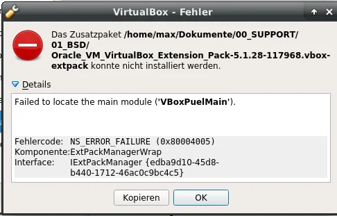

Hallo Freunde,
obwohl ich VirtualBox exakt nach Handbuch installiert habe, will sie bei mir einfach nicht richtig in die Gänge kommen ...
Zwar konnte ich VB installieren und auch meine virtuellen Maschinen aus Linux importieren, aber ich kann das extension Pack einfach nicht installieren. ( Fehlermeldung siehe Bild )
Habt Ihr noch eine Idee, was ich noch machen kann? Ich benötige das Pack unbedingt, um USB Geräte durchzuschleifen.
Vielen Dank & beste Grüße,
Max.

Die ExtensionPacks gibt es nicht für FreeBSD, wie schon oben erwähnt. Ich habe weder mein iPhone noch irgendeine externe USB Platte / Stick damit zum Laufen gebracht.
Man kann noch USB2.0 Geräte an eine VM durchreichen so daß sie als USB 1.1 Geräte erkannt werden. Für eine Webcam reicht USB 1.1 aber nicht aus.

Zur Kompatibilität der Extensions liest man verschiedene Sachen
* von geht unter FreeBSD nicht
* bis Extensions sind Betriebssystemunabhängig, sollte also gehen, viel Glück.
Ich habe es bei meinen halbherzigen Versuchen aber auch nicht hinbekommen. Es könnte evtl. durchaus sein, dass sich die Kommandozeilentools von Virtualbox und den Extensions beim Installationsversuch sich nur auf irgendwelche hardcodierten Pfade verlassen, die bei FreeBSD leider so nicht zutreffen.
Das Ding ist ein ZIP(?) Archiv. Wenn man es auspackt findet man verschiedene binaries aber keines für FreeBSD. Das ist alles.
