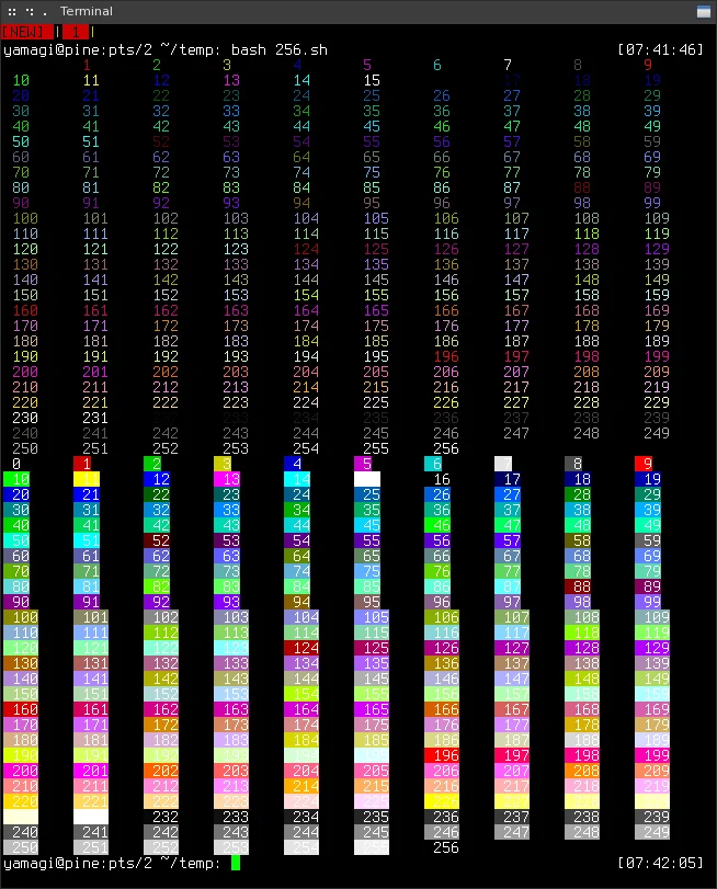

256 Farben für rxvt-unicode sind tatsächlich so eine Sache. Erstmal muss der Port mit Unterstützung für 256 gebaut sein. Das ist unter FreeBSD nach einer längeren Diskussion inzwischen die Standardeinstellung, einige Linuxe wie z.B. OpenSUSE haben dafür aber noch immer ein extra Paket neben dem "normalen" rxvt-unicode. Um die 256 Farben dann auch wirklich nutzen zu können, muss die TERM Umgebungvariable korrekt gesetzt sein. Dafür in der .Xdefaults:
URxvt*termName: rxvt-unicode-256color
Aber Achtung. Während FreeBSD rxvt-unicode-256color out of the Box versteht, tun viele Linuxe es nicht. Dort landet man dann in einem unbrauchbaren Standard-Terminal, bis man entweder TERM mit z.B. 'rxvt' überschreibt oder rxvt-unicode installiert. Das ist gerade dann nervig, wenn man oft per SSH zu Linux-Servern verbindet.

Hallo @Yamagi,
danke für den Beitrag und den meines Erachtens wichtigen Hinweis mit ssh Verbindung FreeBSD -> GNU/Linux.
Dein Konsolenoutput mit den vielen Farben sieht ja klasse aus.

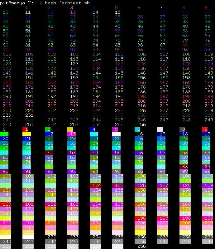

von
http://misc.flogisoft.com/bash/tip_colors_and_formatting
habe ich das Script und damit vergleiche ich dann auch. rxvt-unicode rufe ich so auf, um schwarzen Hintergrund und weiße Schrift in etwas größeren Lettern zu bekommen: urxvt -bg black -fg white -fn "9x15,xft:Courrir New" und dann erhalte ich so etwas:
