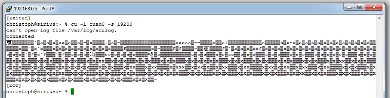

Ich habe hier drei Soekris net4801, die ich vor der Entsorgung gerettet habe. Daher kann es sein, dass die auch defekt sind. Es konnte mir niemand über den Zustand Auskunft geben.
Ich möchte mich nun mittels Nullmodem-Kabel mit der seriellen Konsole einer Box verbinden. Nachdem ich meinen Benutzer zur Gruppe 'dialer' hinzugefügt habe, habe ich auch ausreichende Berechtigungen für /dev/cuau0.
Und so schaut es momentan aus, wenn ich mich zuerst verbinde und dann die Soekris starte:
Die Ausgabe ist hier abgebrochen. Das scheint aber tatsächlich Ausgabe eines (zur Zeit mir noch unbekannten) Betriebssystems zu sein, da es nach einiger Zeit keine weiteren Zeichen mehr ausspuckt. Es sieht mir also so aus, als würde es dann am Login-Prompt warten.
Habt ihr Tipps, was ich noch einstellen muss, damit ich die Ausgabe auch lesen kann?
Versuch mal andere Speed-Settings - 19200 ist zwar default, aber man kann das umstellen.
So wenig wie da steht, sollte das nur der BIOS output sein und wenn er mit dem Garbage output fertig ist,
kannst mal probieren:
set ConSpeed=19200
und resetten.
PS: hoehere Speeds, die die 4801 akzeptiert:
38400 , 57600
Es war tatsächlich die Geschwindigkeit. Sie war aber kleiner als vermutet. Daher hat es nun so funktioniert:
christoph@sirius:~ % cu -l cuau0 -s 9600
