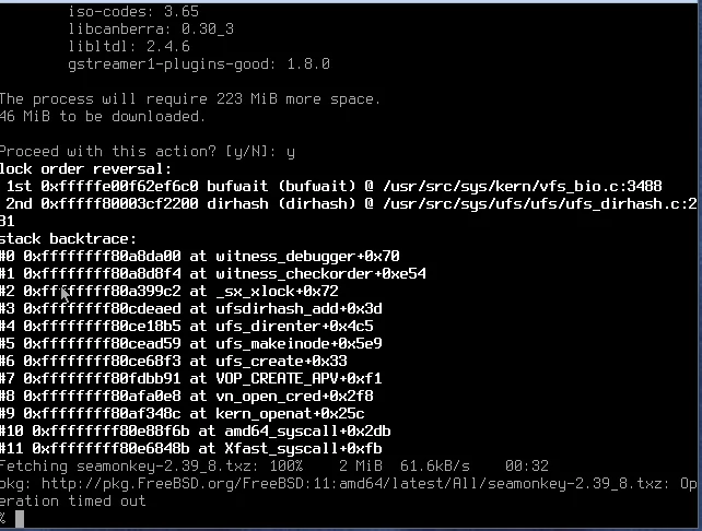

Ich hatte dann einen weiteren Versuch unternommen, große Pakete mit pkg zu installieren.
Auffallend sind die Kernelmeldungen hierbei (ich nehme mal an dass es Kernelmeldungen sind).
Hier ein Screenshot als Anhang, mehr war situationsbedingt nicht möglich.
In /var/log/messages stehen neuerdings Angaben zu 'lock order reversal' und 'stack backtrace' - ist das in diesem Zusammenhang vielleicht von Bedeutung?
Das heißt nur, dass du deinen Kernel mit vollen Debugging gebaut hast. Das ist in -CURRENT Standard. Es ist zwar grundsätzlich sinnvoll, dass man so viele Debugging-Optionen wir möglich eingeschaltet hat, aber sie machen das System auch bedeutend langsamer. Auf produktiven Systemen sollte man sie daher in der Kernel-Config in /usr/src/sys/amd64/conf/GENERIC auskommentieren und den Kernel anschließend neubauen.
Der erkannte LOR sagt aus, dass der Deadock-Detector einen möglichen Deadlock im Kernel gefunden hat, der das System einfrieren oder crashen lassen kann. Der Deadlock zwischen bufwait und dirhash ist aber ein uraltes False Positive, was harmlos ist. Man schaltet False Positives nur nicht stumm, damit sie nicht unterdrückt sind, wenn sie doch irgendwann kritisch werden sollten.

17.314u 13.014s 1:57.55 25.7%   198+183k 503+8741io 37pf+0w
Allerdings ist es nur eine VM, kein natives System. Ich würde daher auch auf ein Netzwerkproblem tippen.
@Yamagi
Danke für deine Erläuterungen und die Testinstallation. So habe ich nun Gewissheit, dass das Problem auf meiner Seite besteht.
Hier noch die Tracert Abfrage vom Hostsystem:
Routenverfolgung zu 8.8.178.110 über maximal 30 Hops
  1     <1 ms    <1 ms    <1 ms  172.16.52.1
  2     39 ms    38 ms    38 ms  81.14.248.243
  3     38 ms    37 ms    38 ms  81.14.249.80
  4     38 ms    38 ms    39 ms  81.14.249.187
  5     43 ms    43 ms    43 ms  62.115.8.185
  6     54 ms    79 ms    50 ms  213.155.135.214
  7    150 ms   150 ms   146 ms  213.155.131.245
  8    205 ms   210 ms   209 ms  213.155.130.129
  9    215 ms   215 ms   220 ms  213.248.70.190
 10    215 ms   220 ms   220 ms  216.115.101.225
 11    220 ms   216 ms   219 ms  8.8.178.93
 12    216 ms   216 ms   222 ms  8.8.178.110
Ablaufverfolgung beendet.
Nachdem die Tracert Abfrage für mein Empfinden gute Werte ergeben hat, habe ich als letzte Möglichkeit ein Downgrade auf VMware Workstation Player 12.0.1 durchgeführt - vor rund zwei Wochen gab es ein Update.
Es schaut so aus, als ob die Probleme beseitigt sind:
% fetch http://pkg.FreeBSD.org/FreeBSD:11:amd64/latest/All/firefox-46.0.1,1.txz
firefox-46.0.1,1.txz                          100% of   43 MB 1901 kBps 00m23s
Wieder was dazugelernt. Danke für eure Unterstützung!
P.S.
Aber mal ehrlich - ohne Frickeln ist auch irgendwie langweilig, oder ;)
Netzwerkprobleme sind fies, ein paar Verständnisfragen habe ich noch.
Wieso gab es die Probleme nur bei den fertigen Paketen, jedoch nicht, wenn die Pakete aus den Ports gebaut wurden?
Auch wundert es mich, dass es in DragonflyBSD keine Probleme mit pkg gab?
Ist der FBSD Package-Server so 'empfindlich'?
Eigentlich sollte sich die MTU doch automatisch anpassen?
Danke für ein paar einfache Erklärungen.
Ich hänge mich hier einfach mal dran. Ich habe auch das Problem, dass ich seit ca. 3 Monaten auch time-outs beim pkg-upgrade bekomme. Aber nicht-reproduzierbar, das heißt, wenn ich es mehrmals aufrufe, dann funktioniert alles. Es kommt auch nur bei größeren downloads vor. Die einzige ähnliche Unregelmäßigkeit, die ich feststellen konnte war ein wiederholt (aber an unterschiedlichen Stellen) hängendes git pull eines großen repos über SSH (über https war kein problem).
Ich bin schon dazu übergegangen, statt pkg upgrade einfach false; while [ $? -ne 0 ]; do pkg upgrade -y ; done aufzurufen, aber das ist ja nicht wirklich ne Lösung.
Das ist der Setup:
FreeBSD Client (igb0, mtu 6000)
Switch GS110EMX (akzeptiert mtu bis 10240)
[re0, mtu 1500]
opnsense firewall
[re1, mtu 1500]
o2 Internetkiste
Bis vor ein paar Monaten ging wie gesagt alles. Seitdem wurde eigentlich nur FreeBSD auf dem Client aktualisiert und das OpnSense auf der Firewall. MTUs und hardware wurden in der Zeit nicht geändert. Ich kann natürlich die MTU auf dem Client jetzt wieder runter setzen, aber ich habe ja extra beim equipment darauf geachtet, dass es das kann, weil ich insbesondere für NFS im LAN jumbo-frames möchte.
