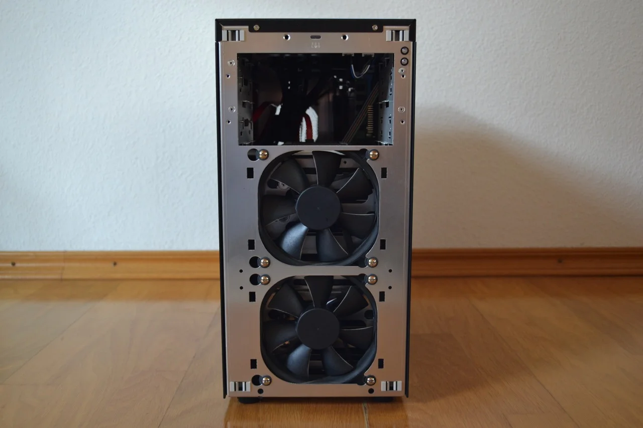

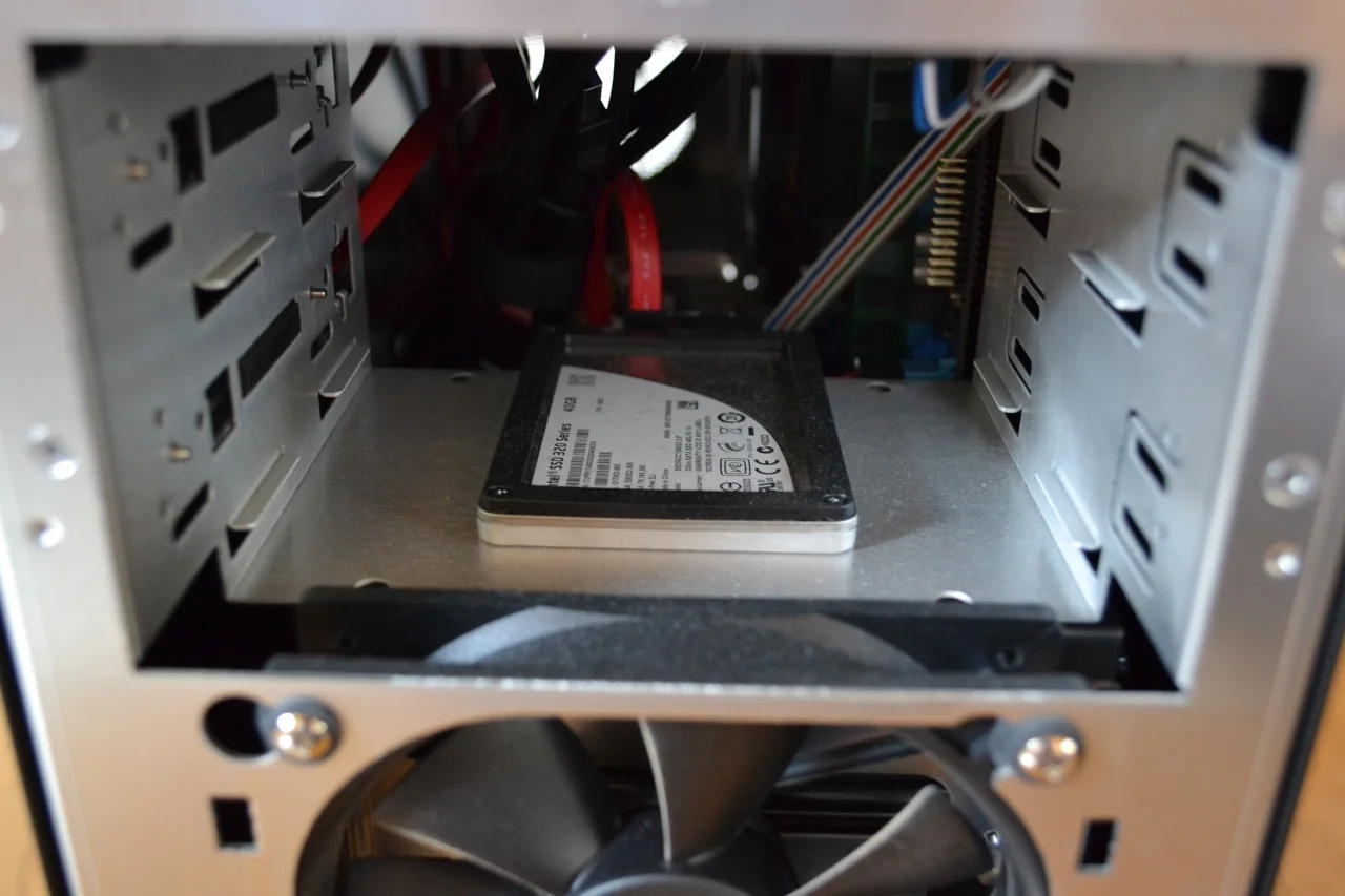

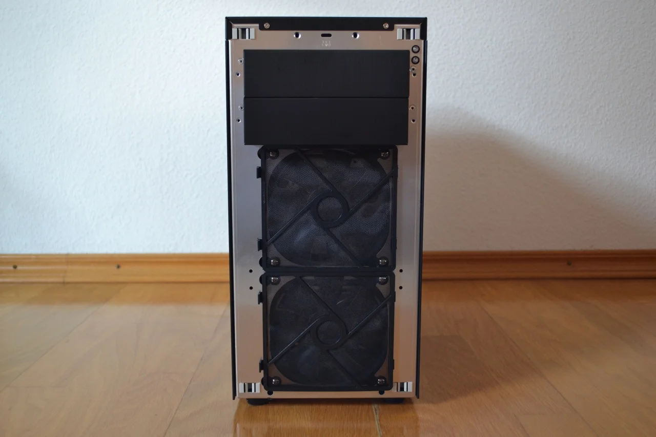

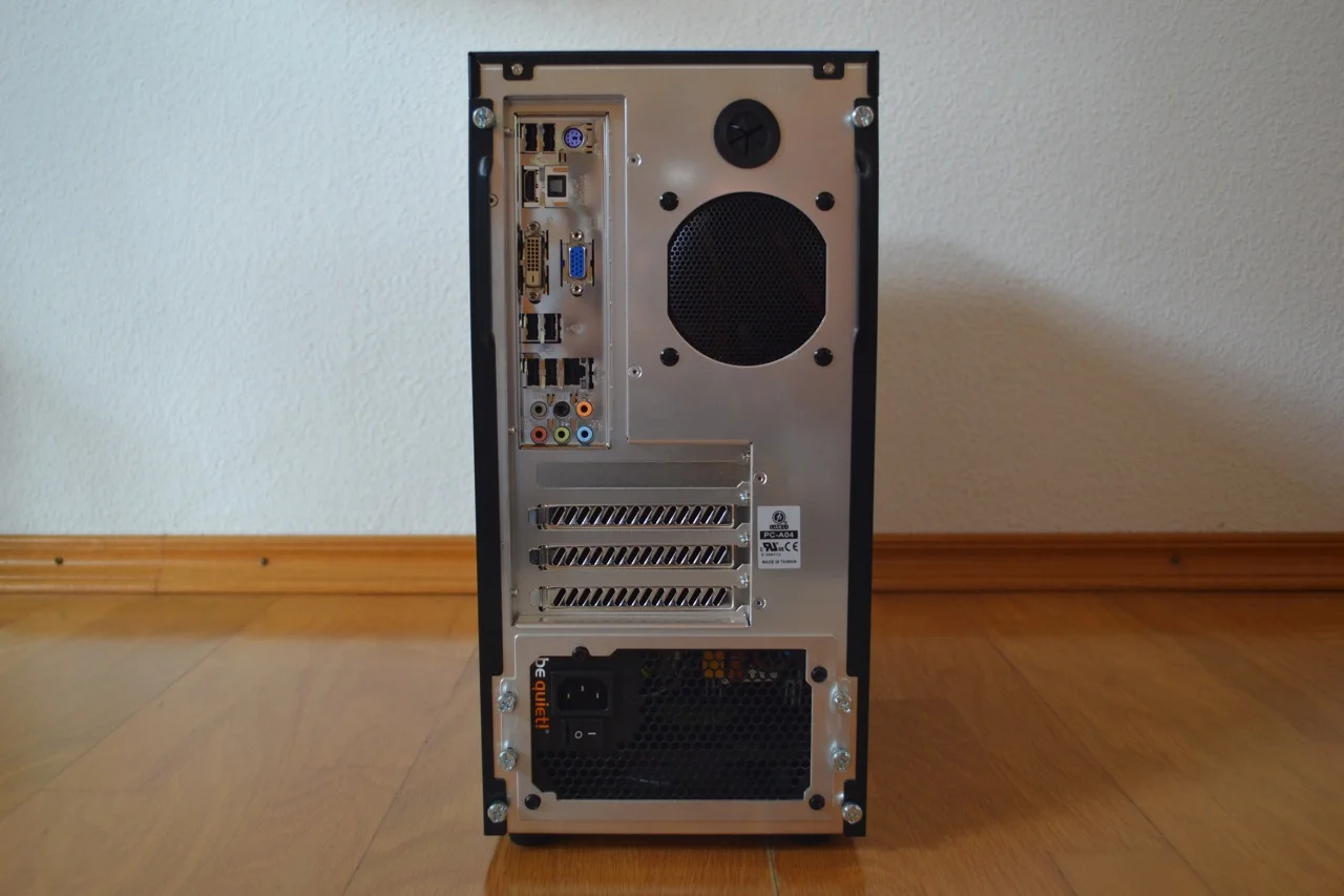

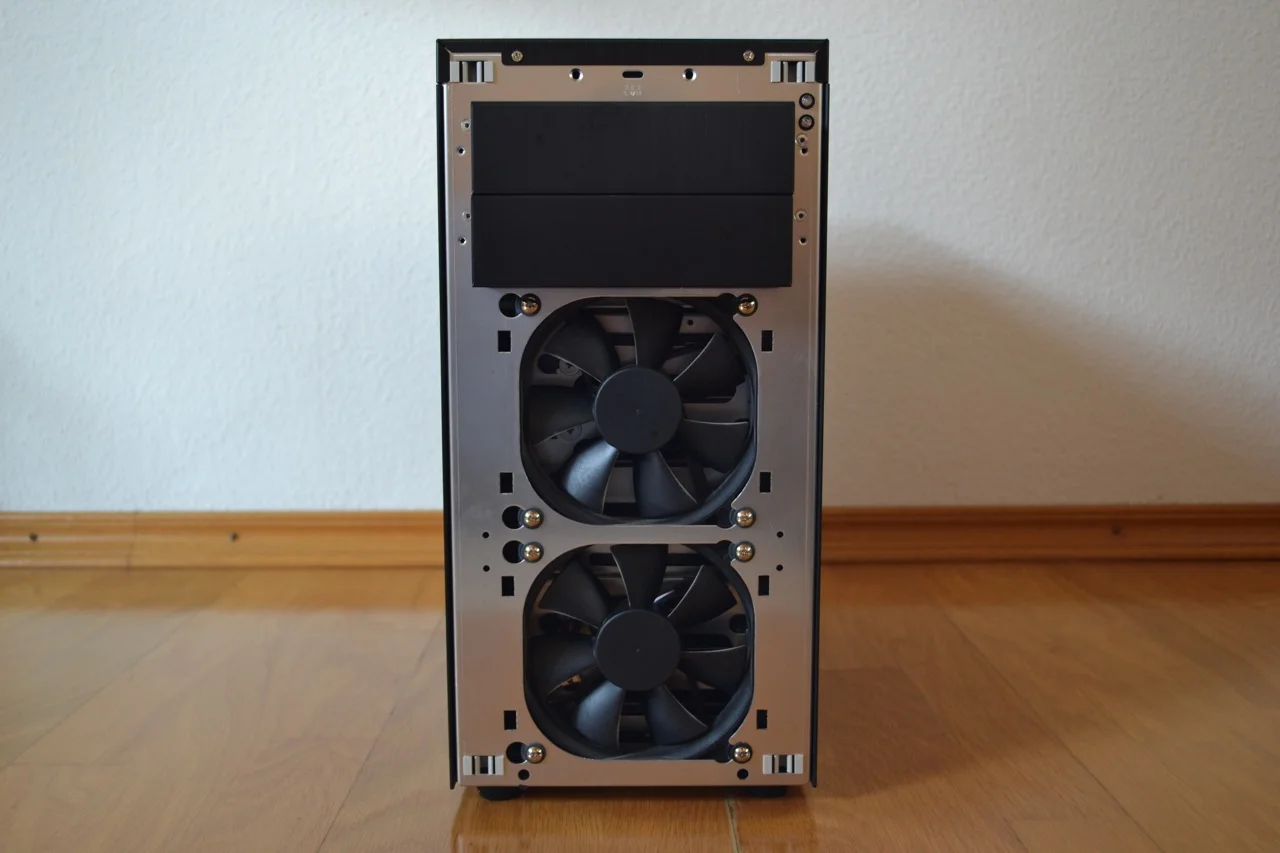

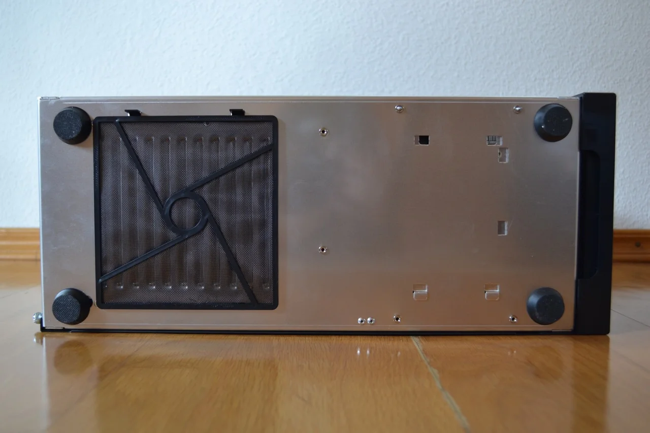

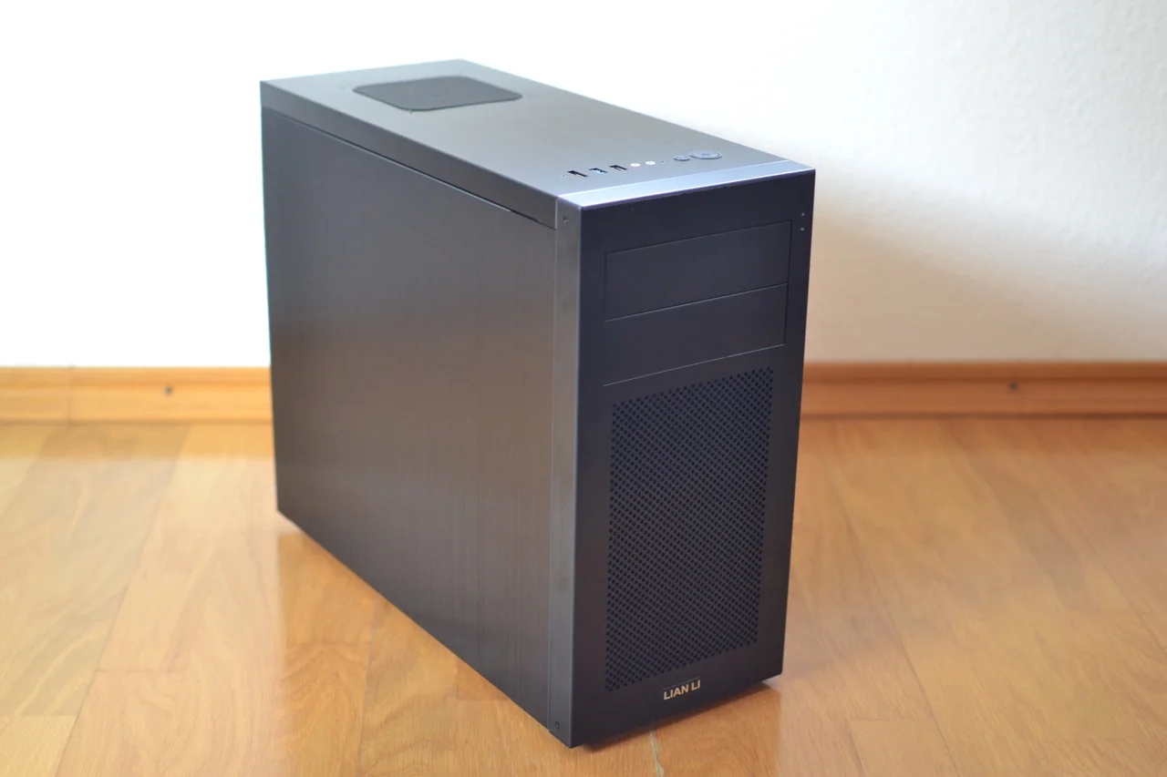

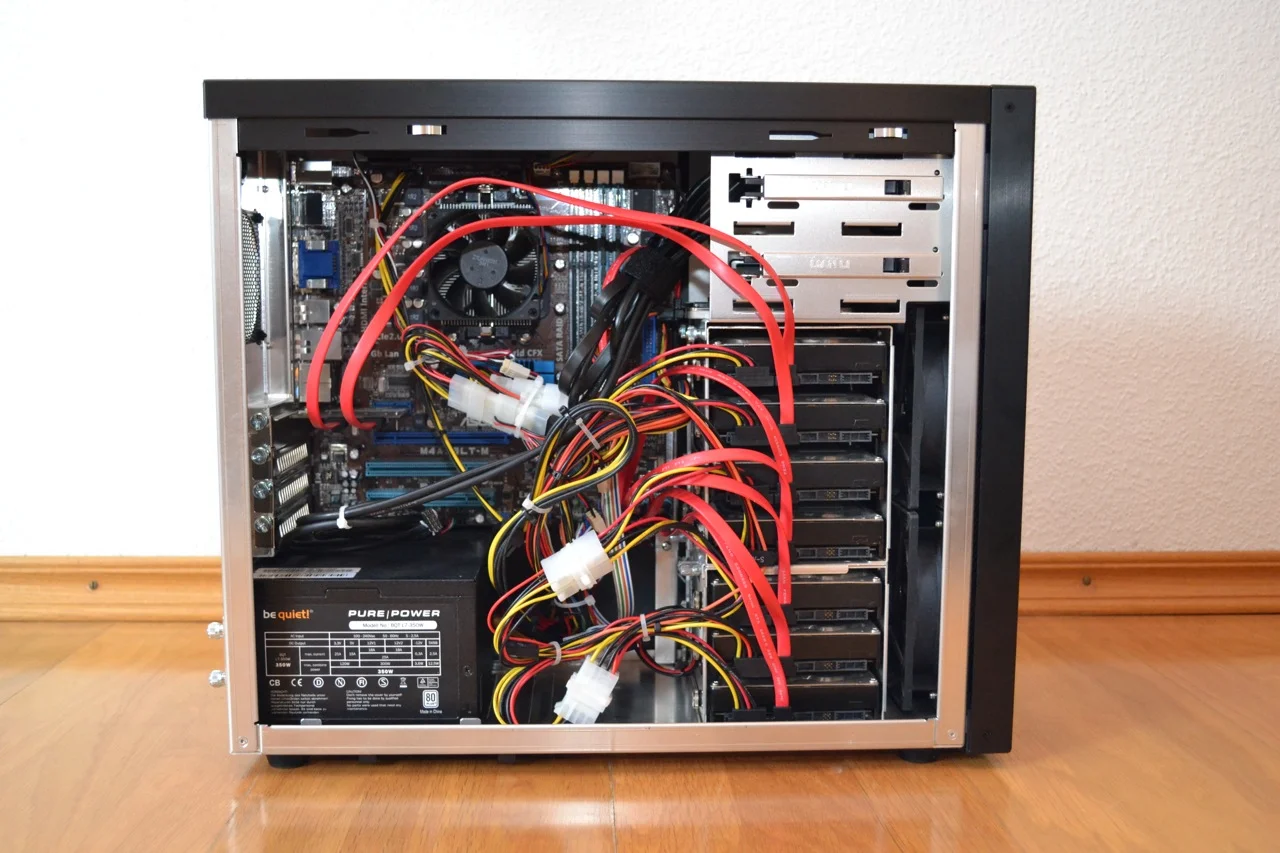

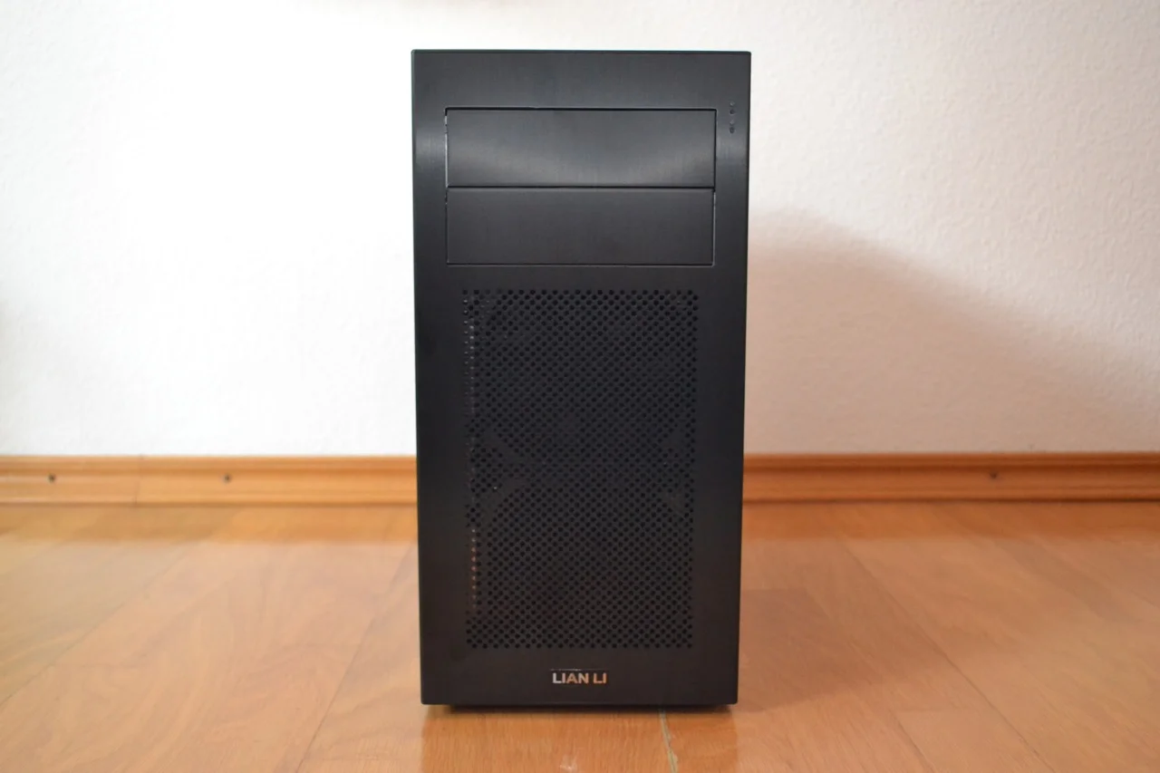

Ich habe derzeit das Lian Li PC-A04B (ca. 80 Euro) mit 7 Festplatten und einer SSD im Einsatz.
Links:

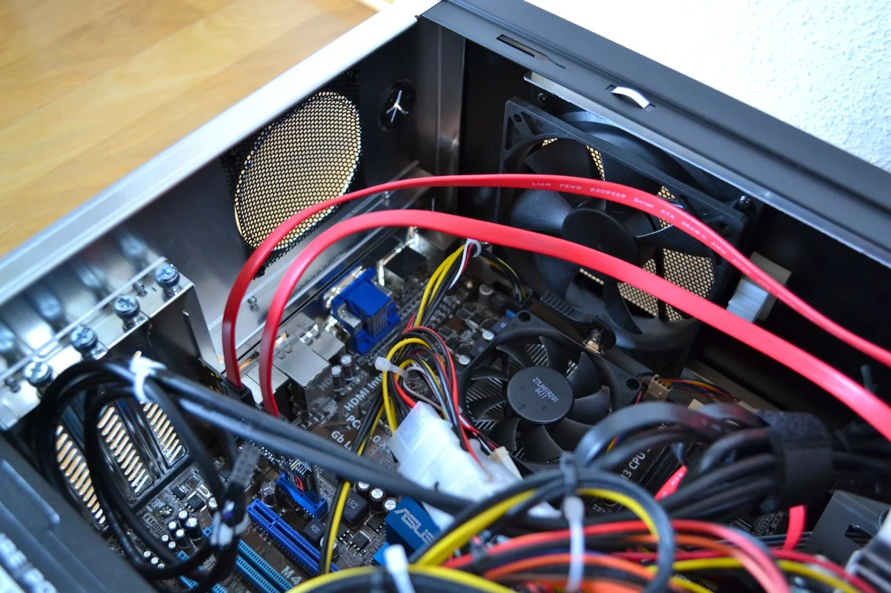

Das ganze ist ein bisschen eng und ich konnte die Seitentür noch nicht schließen, weil ich keine abgewinkelten SATA-Stromkabel habe, aber das kommte noch :o
Der Vorteil ist die Größe des Gehäuses und es sieht auch noch schick aus.

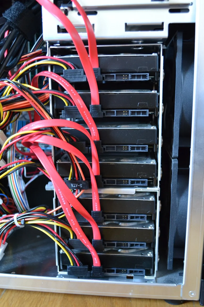

Größter Nachteil ist natürlich, dass man Festplatten nur sehr schwer wechseln kann. Dazu muss der komplette Festplattenrahmen rausgenommen werden.
Lian-Li hat dabei hat dabei natürlich den sehr großen Vorteil von Aluminium als Material. Es ist viel leichter und weicher als der von Chieftech verbaute Stahl, gibt Vibrationen daher in viel geringerem Umfang weiter und schaukelt sich lange nicht so auf.
Habe nun die passenden Kabel. :)
Genau. Das sind zwei 120mm Lüfter, die kalte Luft auf die Festplatten blasen.

Dann gibt es noch einen 120mm Lüfter an der Decke, der die heiße Luft rausbläst.
