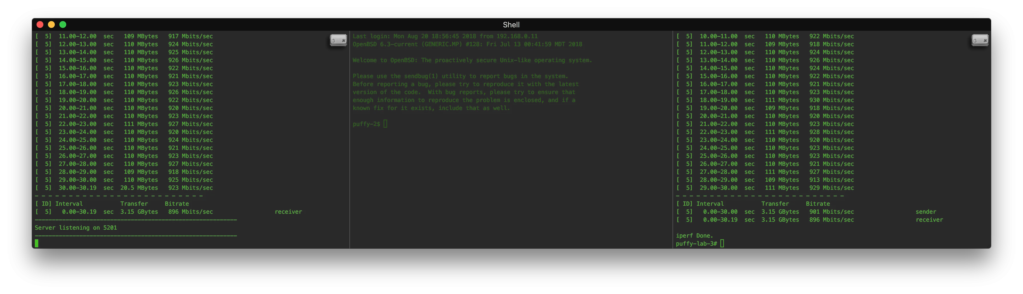

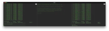

In einem etwas älteren Thread wo ich über die "Erste Erfahrungen mit der APU4b4" geschrieben hatte, kam die Frage wegen der Netzwerk Geschwindigkeit auf.
Ich fand sie (bei einem OpenBSD-6.3 current) relativ enttäuschend, weil ich das ganze zu dem Zeitpunkt nur in die nähe von 450MBit/s beim iPerf3 zwischen 2 der APUs gekriegt habe.
Hatte aber eine Weile keine Lust mich nochmal mit dem Thema zu beschäftigen.
Heute hat mich dann der Rappel gepackt und da ich mit nem Mac als iPerf3 Client jenseits der 900MBits erreicht hatte dacht ich mir heut abend... "guck dich nochmal im internet um das kann doch nicht angehen".
Ich bin im pcengines forum auf einen Thread gestossen wo die Frage gestellt wurde, ob es irgendwelche Nachteile gäbe die MTU bei einer APU2c4 dauerhaft auf 9000 zu stellen, der Begriff Jumboframes ist dafür gefallen, damit man wenigstens annähernd an das eine GBit /s kommt.
Ich hab es jetzt mal temporär auf die maximalen 9216 o_0 ein zu stellen und hatte bei iperf3 (mit disableten pf's) ein Ergebnis von bis zu 930Mbit/s.
Ich hab mir den Thread noch nicht ganz durchgelesen, kenne also noch nicht das Fazit ob es jetzt gut oder schlecht ist.

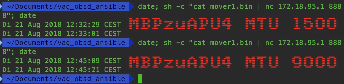

Meine Tests mit iperf3 geben mir auch mit MTU 1500 oder genauen 9000 unterschiedliche Werte je nach Lust. Als ich dann wieder zurück auf 1500 war und zfs send über nc gefahren hab, hats die GBIT-Leitung dennoch voll ausgelastet.

Übertragung einer 1200MByte grossen Datei via nc die gleich nach /dev/null umgeleitet wurde... mit ~34MByte/s zeugt es nicht gerade von adäquater Geschwindigkeit. So gerne ich OpenBSD mag und auch noch weiter benutzen werde...
Als router/firewall auf APU2/3/4 ist es z.Z. offenbar nur sehr bedingt geeignet.
