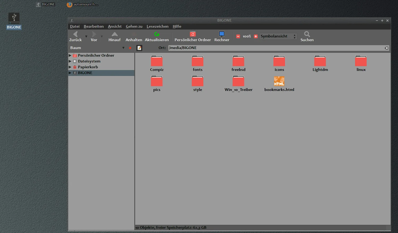

Hallo !
Ich weiss ja nicht welches DE du benutzt ! Ich habe hier Openbox ohne
login-manager im Einsatz !
Im autostart von Openbox ist folgender Eintrag :
pcmanfm --desktop &
Als Dateimanager benutze ich Caja !
Sobald ich einen USB Stick anstecke und " caja --no-desktop" aufrufe
erscheint der Stick !
An den automount Einstellungen habe ich nichts verändert !
Es geht hierbei wohl um gewisse Dienste/Services die geladen
werden !
Allerdings habe ich bisher auch noch nicht rausgefunden was von Caja
geladen wird damit es funktioniert !
  • Screenshot at 2017-01-24 14:37:03.webp
