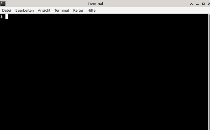

Servus beinander,
ich habe folgendes Problem:
FreeBSD 14, neu installiert
XFCE 4 als Display
Anmeldung über Slim
Wenn ich Slim aktiviere, dann habe ich im Terminal (egal welches) nur die Zeichen $ und # stehen als Benutzer und root. Display ist xfce.
Stelle ich Slim ab dann wird der Benutzer angezeigt und das Verzeichnis, in dem ich mich gerade befinde. Dieses würde ich auch gerne so belassen. Stellt Slim irgendeine Spracheinstellung um ? Ich finde dazu nichts in der Anleitung und im Netz...
Würde vermuten, dass Dich die Umstellung der Standardshell von /bin/csh auf /bin/sh in FreeBSD 14 hier erwischt hat, und einfach keine .shrc Datei existiert in der das Format des Prompts festgelegt ist. So hast Du den Minimalprompt # (root) oder $ (normaler Benutzer). Warum das mit Slim dann anders ist weiß ich nicht, vielleicht biegt der da was rum...
Was passiert denn, wenn Du einfach mal die csh im Terminal startest?
Dann wird alles wieder normal angezeigt, also nicht nur # und $ sondern komplett mit Namen und der Angabe vom Verzeichnis, indem ich mich befinde. Also muß ich die /etc/shells editieren damit csh dauerhaft startet ?
@Andy_m4
Ich habe das mit chsh eingestellt, funktioniert dann aber nur wenn man als su angemeldet ist. Also als Nutzer wirst immer noch nur als $ angezeigt. Muß da im Homeverzeichnis auch was eingestellt werden ?
So sieht das als Benutzer aus
Es wird nichts angezeigt
Ich gehe mal davon aus, dass es sich bei der Shell, die bei dir als Benutzer gestartet wird um /bin/sh handelt, in dem Fall könntest du dann noch einfach versuchen, PS1 zu setzen, in dem du in die Datei .shrc entsprechend
PS1="\u@\h:\w \\$ "
einträgst. Dasselbe müsste (glaube ich) auch in .profile funktionieren.
In der .profile funktioniert es nicht.
In der .shrc ist es schon eingetragen:

Das finde ich seltsam, weil du geschrieben hast, dass
echo $PS1
bei dir nichts anzeigt. Mir kommt der Verdacht, dass .shrc aus irgendwelchen merkwürdigen Gründen nicht ausgewertet wird. Hast du mal ausprobiert, ob die definierten Aliase funktionieren?
echo $PS1
Genau das gleiche Verhalten hatte ich auch, die .shrc scheint wirkungslos zu sein. Deswegen bin ich auf die csh zurück nach dem Upgrade.
Die ~/.shrc wird nur ausgewertet, wenn export ENV=$HOME/.shrc gesetzt ist. Also genauer gesagt die Umgebungsvariable ENV auf die auszuwertende Datei.
