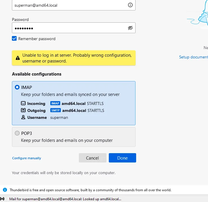

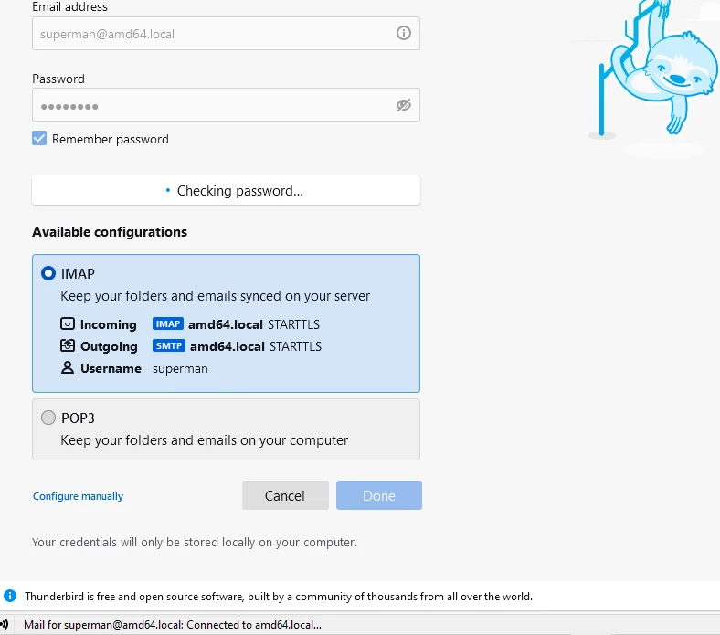

Ich denke, darin liegt auch der Fehler, warum es dann mit der Neueinrichtung eines Email-Accounts in Thunderbird letztendlich nicht klappt.

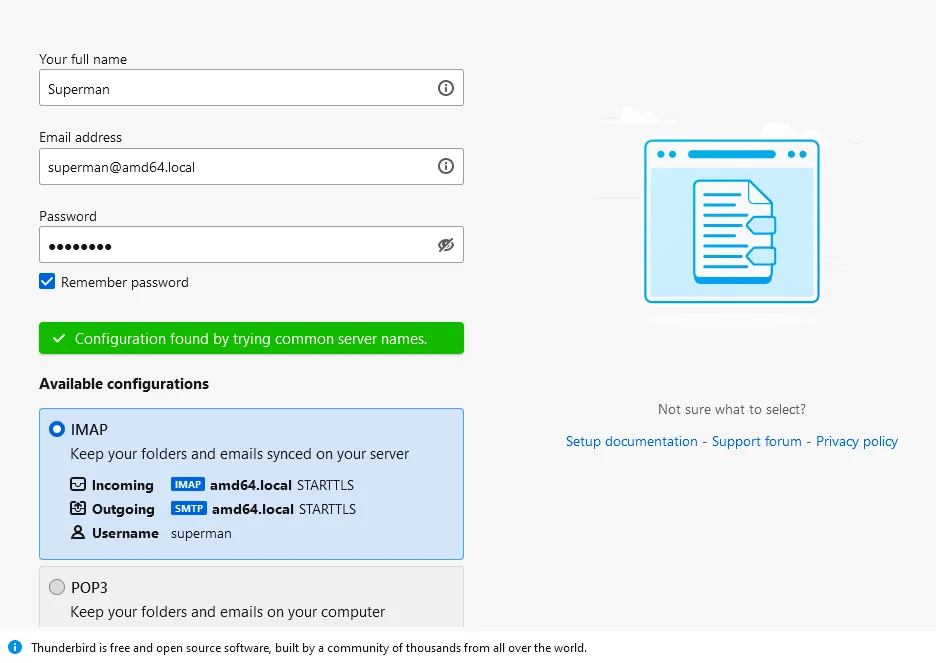

Ich denke mir zunächst eine neue Email-Adresse aus: superman@amd64.local

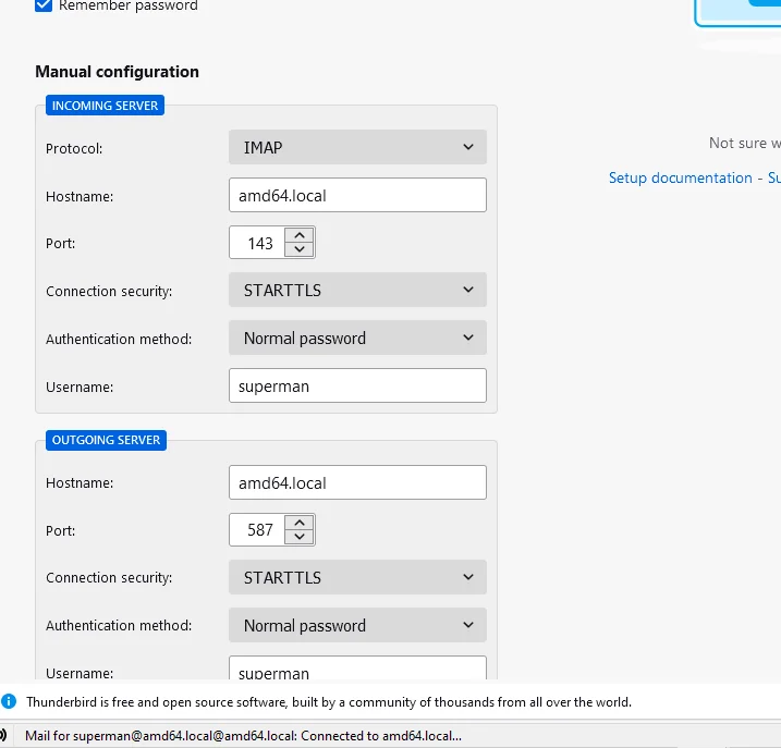

Der letzte Screenshot erschien, nachdem ich "Configure manually" gedrückt habe. Und scheinbar wird Port 143 für IMAP vorgeschlagen.
OK, wie komme ich weiter und liegt es am scheinbar noch nicht erzeugtem Zertifikat?
