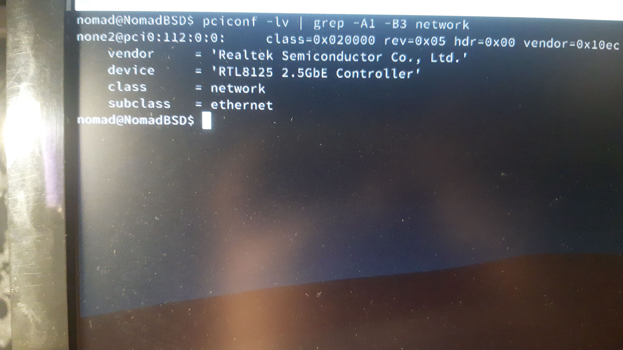

... der ethernet controller nicht bei "iconfig" angezeigt wird. kann es sein dass die probleme dich ich habe von meinem ethernet controller kommen?
"realtek-re-kmod-1100.00 Kernel driver for Realtek PCIe Ethernet Controllers" ist mit dem aktuellen NomadBSD installiert.
Ist der Treiber (if_re.ko) geladen? Evtl. mit der /boot/loader.conf laden.
