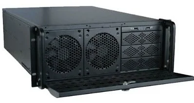

Danke Euch für die Antworten - nun, auskleiden mit Dämmstoff und ähnliches "fällt untem Tisch" - ich hatte mir vor längerer Zeit mal "Server-Gehäuse" gekauft und die möchte ich gerne nutzen :) Der Einbau von Komponenten ist einfacher als im Normal-Stand-PC und ohne Festplatten ist alles sehr ruhig. Das DIng sieht in etwa so aus:
Die Propeller vorne kann man leicht wegnehmen, da ist mittendrin noch genügend Platz für Lüfter :)
Da ich über einen Beitrag bzgl pfeifender Seagate Platten gestolpert bin und da ein Firmware update geholfen hat, hoffte ich, dass das auch hier geht. Natürlich hört man die Platten im Betrieb ein wenig - aber das stört nicht - nur das Pfeifen nervt. Es ist ja auch nicht super laut, eben so viel, dass es nervt...
