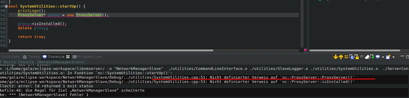

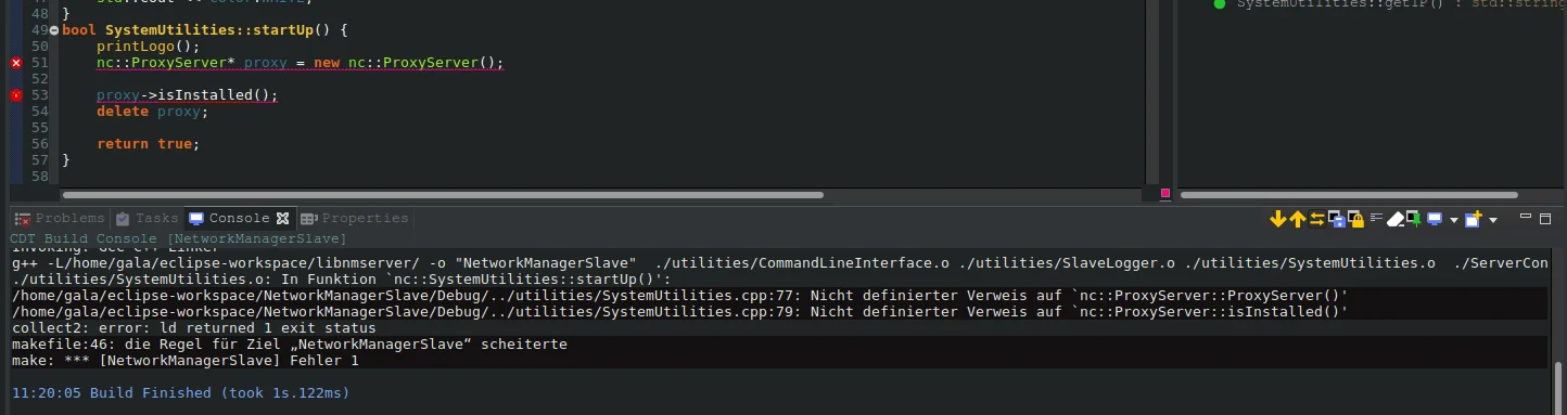

Und was sagt der Compiler?
habs eben durchlaufen lassen.... jetzt wird auch proxy unterkringelt...
Ebenfalls mit dem netten hinweis, das der verweis nicht gefunden werden kann....
Aber der Header ist doch drin oO...

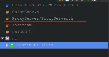

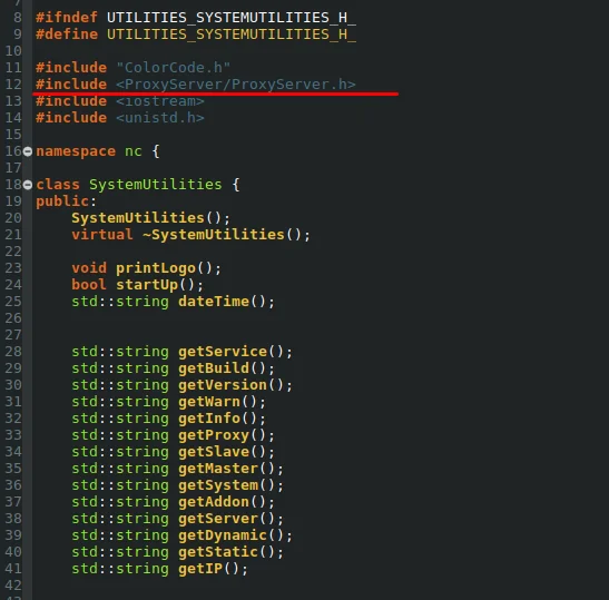

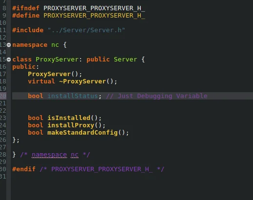

Ich hab mal Bilder hochgeladen....
225 Zeigt den Compilerfehler
226 Zeigt den Header von SystemUtilities.h
227 Zeigt den Header von ProxyServer.h

Wenn SystemUtilities in namespace nc sind ,also im gleichen wie ProxyServer, brauchtst du (wenn ich mich nicht irre) in SystemUtilities den namespace nicht mit angeben. Versuch es mal ohne den nc::Prefix in SystemUtilities.cpp.
Ich denke nc würde dann zu einem nc::nc::ProxyServer, also eine Subnamespace. Bin mir aber nicht sicher. HTH
also ich habs sonst projektweit (andere teile funktionieren ja) mit nc::KLASSE geschrieben.... also auch bereiche die im gleichen Namespace liegen...
Frag mich nicht warum, aber ich find es so ein bisschen schöner....
Aber, hab jetzt das nc:: mal raus genommen.... und siehe da... Fehler bleibt....
Importiert hat er den Header aber. Zu mindestens motzt die IDE nicht

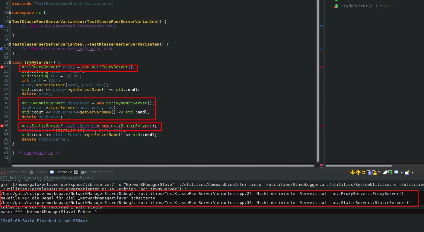

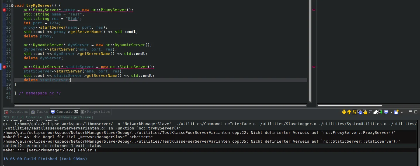

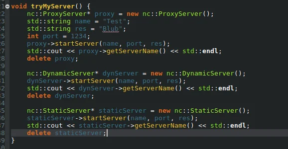

Also... ich hab jetzt nochmal ne "Debug" klasse erstellt...
Ich hab ja mehrere Klassen die aus Server.h erben....
ProxyServer
DynamicServer
StaticServer
erben alle Funktionen und Eigenschaften von Server....
Alle 4 Klassen zusammen, bilden eine Bibliothek. Das Kompilieren der Bibliothek ergab keine Fehler.
Im Projekt ist die Bibliothek (glaube ich jedenfalls) korrekt eingebunden. Sonst könnte ich ja nicht <ProxyServer/ProxyServer.h> inkludieren, ohne das die IDE da schon motzen würde....
Okay soweit so gut...
Jetzt hab ich mir wie gesagt eine neue klasse im Projekt angelegt. Dort habe ich eine einzige Funktion drin und die soll nix anderes machen als jeden Servertyp einmal erzeugen, anschließend 2 Funktionen der Elternklasse aufrufen (eine erzeugt innerhalb der ProxyServer/DynamicServer/StaticServer klasse ein neues objekt die andere gibt das objekt aus)
Und anschließend sollen die Objekte alle vom Heap gelöscht werden....
Während des schreibens des Codes gab es auch keine unterkringelungen, die auf fehler hindeuteten.
Hab mich schon gefreut. Oh sieht aus als wenn das klappt....
Dann kam die ernüchterung beim Compilen....
Fehlender verweis auf nc::ProxyServer::ProxyServer();
Fehlender verweis auf nc::StaticServer::StaticServer();
Und Proxy und Static wurden unterkringelt...
HÄ?!
DynamicServer lief fehlerfrei durch.....
DynamicServer, StaticServer sehen 100% identisch aus, da ich noch keine Anpassungen der beiden klassen vorgenommen habe.....
jetzt bin ich komplett verwirrt.... oO
In C++ muss in jedem cpp File alles inkluduert werden wass zur Übersetzung des Files nötig ist. In den header Files inkludiert man die Header welche nötig sind um die Klasse definieren. Nutzt du bsp. std::string in einer Methode de Klasse, brauchst du im Header "#include <string>"
Da du schon an solchen Sachen Problemen hast, vermute ich dass du noch recht "frisch" bist was C++ angeht. Um Abhängigkeiten zu reduzieren im Headerfile gibt es die sogenannte Compilerfirewall aka Pimpl Idiom.
https://www.heise.de/developer/artikel/C-Vor-und-Nachteile-des-d-Zeiger-Idioms-Teil-1-1097781.html
http://en.cppreference.com/w/cpp/language/pimpl
Im Zweifel hat immer der Compiler recht. Er sagt dir:"Nicht definierter Verweis auf ProxyServer::ProxyServer()". Das kann zwei dinge bedeuten: Du hast keinen DefaultConstructor oder du hast den Header nicht eingebunden. Da er auch auf die zweite Methode verweist, vermute ich dass du den Header nicht eingebunden hast oder über include guards die Einbindung fälschlicherweise hnterdrückt hast. Spich "include 'xyz'" wird gemacht aber der Inklude Guard wird zwei mal gesetzt. bsp.Copy Paste bei der Headererstellung.
Das hat nicht unbedingt etwas zu bedeuten da die Link Reihenfolge anders sein kann und ld eben bei einem Fehler abbricht. Die Fehlermeldungen sind bei c++ manchesmal problematisch. Ich würde ein minimales main() machen und eine nach der anderen Klasse (wirklich step by step!) hinzufügen. Mit großer wahrscheinlichkeit machst du irgendwo einen dummen Fehler, der Compiler eher nicht...;)

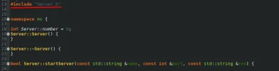

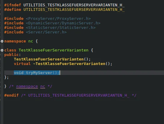

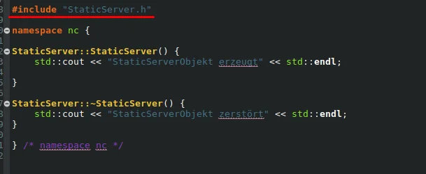

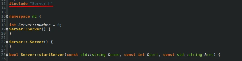

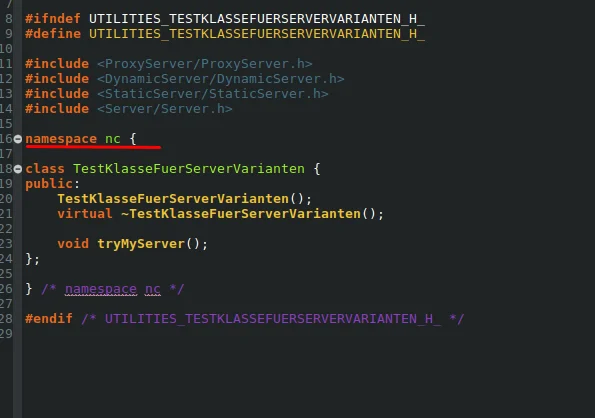

So... Hab mal alle relevanten screenshots hochgeladen....

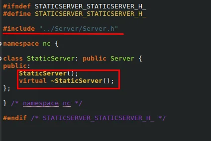

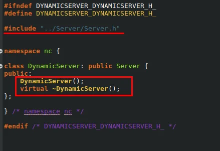

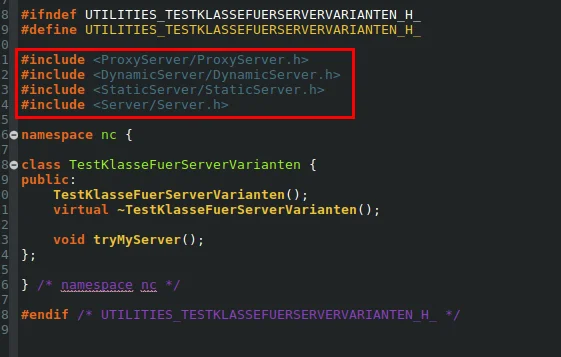

also, wie du auf den Bildern erkenenn kannst, sind die Header dort eingebunden, wo sie benötigt werden.
Außerdem hat jede klasse ihren eigenen Default Construktor und Destruktor....
So, warum läuft aber der DynamicServer durch und verursacht KEINEN "nicht definierten Verweis auf DynamicServer::DynamicServer()" aber Proxy und StaticServer?
Wie du unscher auf den Screenshots erkennen kannst, sehen DynamicServer und StaticServer 100% gleich aus (bis auf die namensgebung halt).....
Wo zum geier ist da der fehler? :D

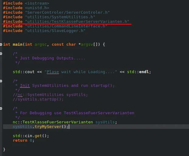

Grad nur die TestKlasseFuerServerVarianten.h eingebunden Static und ProxyServer in tryMyServer(); auskommentiert...
in main.cpp TestKlasse..... eingebunden... alles andere rausgekickt.... versucht zu kompilen...
jetzt bekomme ich die Meldung: Nicht definierter Verweis auf `nc::TestKlasseFuerServerVarianten::tryMyServer()'

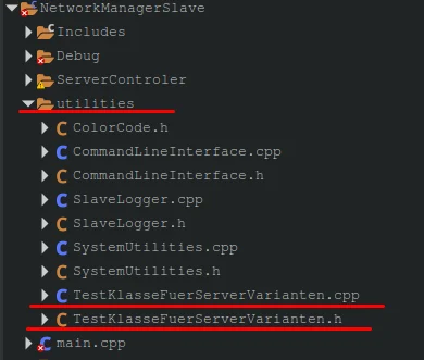

Hab nochmal ein Screenshot von der Projektmappe gemacht....
Und hab alle Includes rausgeschmissen und nur iostream und string includiert (In TestKlasse....)
Dann in main.cpp auch alles rausgeschmissen bis auf TestKlasse....
tryMyServer() alles rausgeschmissen und durch ein popeliges std::cout << "Hallo Welt" << std::endl; ersetzt.....
immernoch... nicht definierter Verweis....
[EDIT]
Sau dumm.... den Fehler von TestKlasse.... hab ich gefunden xD evtl sollte man auch TestKlasse.....;;tryMyServer(); schreiben ;)
