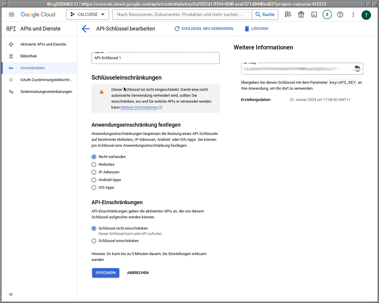

Also bisher:
  • neue Google-Api erstellt
  • CalDAV und Google Calendar Api aktiviert
  • OAuth client ID erstellt:
  • Client-ID und ClientSecret (Key) erhalten

Habe schon verschiedentlich gegoogelt, woran es liegen könnte und bin nicht weitergekommen.
Vielleicht ist jemand unter uns, der Ahnung von dem Teil hat...
Die ID und den Key habe ich mehrfach kontrolliert, die stimmen.
Aber vielleicht fehlt irgendetwas in der Google-API oder die Config ist verkehrt?
