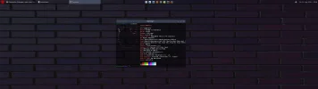

Aber geh doch einfach mit der Zeit ! Teste mal Wayfire !
Ist inzwischen die Version 0.9 und läuft hier absolut geschmeidig !
  • 2024-11-24_20:19:07.webp

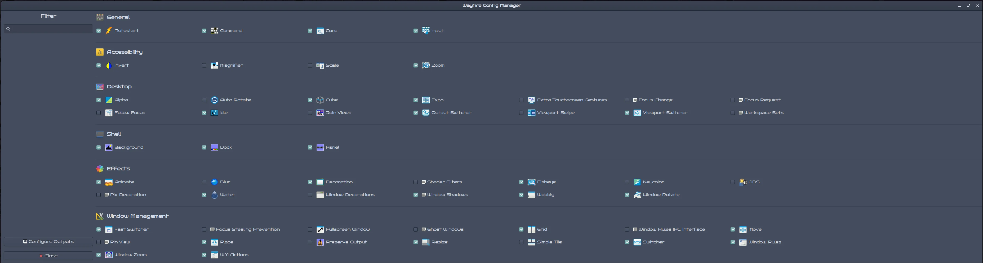

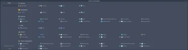

Also wenn du wabelnden und explodierenden Fenster nicht magst , ist
" Compiz " auch nichts für dich !
Denn all das kann (konnte) Compiz !
Und nebenbei bemerkt ... KDE hat auch wabelnde Fenster !
Aber alle Effekt kann man ganz einfach Ein- und Auschalten ! Per Gui !
Im Gegensatz zu sway , hyprland und anderen !
Nicht falsch verstehen , hyprland ist wirklich cool ! Aber für Mausschubser
wie mich ist es dann doch einfacher eine Gui für die Konfiguration zu haben !
  • 2024-11-25_13:18:49.webp

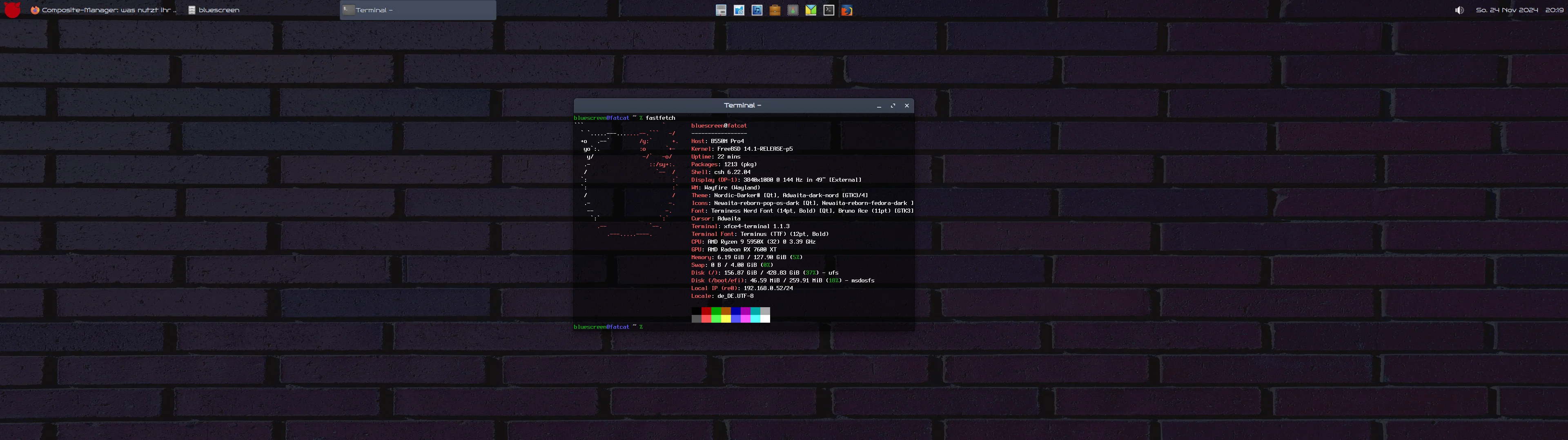

Also wenn du Openbox nutzt , ist "x11-wm/picom" dass was du suchst !
Ich hänge dir mal meine picom.conf an ! Die Einstellungen sind recht minimal gehalten .
Einfach nach Geschmack anpassen !
Kopiere die picom.txt nach -> /home/user/.config/picom.conf
Starten : picom -c /home/user/.config/picom.conf
Das "c" gross oder klein ? Bin nicht sicher !
picom -h , hilft weiter
