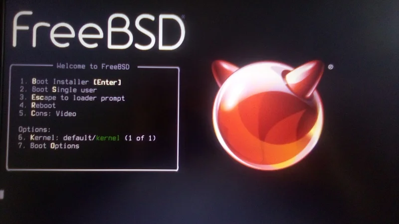

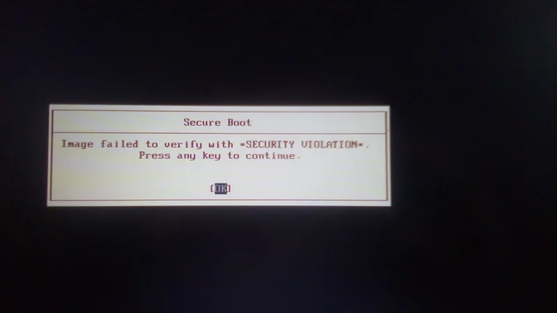

Ausgehend von meinem vorigen Thread https://www.bsdforen.de/threads/suche-günstiges-altes-notebook.37154/ wollte ich mal kurzes Feedback zur Installation auf dem Lenovo IdeaPad S145 geben. Um das System erstmal vor einer eventuellen richtigen Installation auf der internen Festplatte zu testen, nutzte ich eine MikroSD-Karte, die ich mittels eines Adapters in den SD-Karten Slot einführte. Für die Installation nutzte ich das 14.1 mini-memstick Image, damit die Installation über WLAN läuft und man auch gleich sehen kann, ob dieses auch funktioniert. Das Installationsimage passt auf einen 1 GB USB-Stick und wird auch ohne Probleme im Boot-Menü erkannt (hier arbeite ich doch lieber mit der Büroklammer, da das mit dem mehrmaligen Tippen auf F2 doch eher Glücksahe ist). Erfreulicherweise wird im EFI auch die MikroSD-Karte erkannt, so dass also die Installation auf dieses externe Medium möglich ist, allerdings musste ich im EFI noch die Option "Secure Boot" deaktivieren, weil der erste Versuch zunächst scheiterte:
Nach dem Deaktivieren der Secureboot-Option dann der Erfolg:

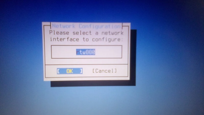

Doch leider gab es bei der Installation mit dem WLAN ein Problem. Das Modul wird zunächst erkannt:
Es ist auch das Einzige, weil das Laptop über keine LAN-Buchse verfügt (offenbar schon lange Standard bei Laptops). Doch leider schlug die Konfiguration fehl:

Man kann der Ausgabe entnehmen, dass die Firmware erfolgreich geladen wurde:
rtw880: <rtw_8821ce> port 0x1000-0x10ff mem 0xf0b00000-0xf0b0ffff at device 0.0 on pci3
rtw880: successfully loaded firmware image 'rtw88/rtw8821c_fw.bin'
rtw880: Firmware version 24.8.0, H2C version 12
Nachforschungen brachten mich auf diese Seite:
Unter "Currently known issue" steht, dass bei Maschinen mit mehr als 4 GB RAM der Eintrag compat.linuxkpi.skb.mem_limit=1 in die loader.conf und ein reboot erfolgen soll.
Doch was, wenn ich erst in der Installation bin? Ich wollte schon aufgeben und kam dann noch auf eine Idee: Normalerweise kann man mit kenv derartige Parameter direkt wirksam machen, also bootete ich das Installationsmedium erneut und wählte dann "Live System" anstatt von "Installation".
Im Livemodus gab ich dann einfach mal
kenv compat.linuxkpi.skb.mem_limit=1ein und dann ein shutdown -p now.
Nach erneutem Booten (also wieder zuerst Büroklammer...^^) wählte ich dann "Installation" und siehe da, die WLAN-Konfiguration klappte plötzlich. Doch dazu gleich mal eine Frage: Wie kann das sein? Der Befehl kenv compat.linuxkpi.skb.mem_limit=1muss also etwas auf dem Installationsmedium verändert haben, doch wo genau? Das würde ich gerne nachvollziehen, aslo irgendeine Idee?
Nun erstmal weiter. Nach erfolgreicher Installation auf die MikroSD-Karte schaltete ich erstmal wieder aus shutdown -p now. Jetzt kam also der spannende Moment, ob FreeBSD nun von der MikroSD-Karte booten würde. Und das tat es, also wunderbar. Die WLAN-Verbindung war auch gleich da, nun wollte ich X installieren. Doch irgendwann blieb die Installation von Packages stehen ("- stalled -"). Zunächst dachte ich, das hätte etwas mit der sehr alten und schwachen MikroSD-Karte zu tun, also nahm ich eine bessere und installierte FreeBSD erneut auf dieser Karte. Es sei angemerkt, dass die WLAN-Konfiguration bei der erneuten Installation auf der zweiten Karte auf Anhieb geklappt hat, weswegen ich wirklich vermute, dass der kenv- Befehl tatsächlich etwas auf dem Installationsstick verändert haben muss.
Dieses Mal konnte ich zwar ein X-Environment installieren, doch bei der Installation von weiteren Packages gab es wieder ein "-stalled-". Nach einem Neustart ging es wieder, doch auch in Chromium ging dann das Internet plötzlich nicht mehr. Ein ping 8.8.8.8im Terminal bestätigt das dann, da kommt nichts.
Offenbar bricht die WLAN-Verbindung also immer wieder ab. Hier scheint es sich um einen weiteren Bug zu handeln, der wohl noch nicht behoben ist. Schade.
Da gehts um den gleichen Chip und es gibt Empfehlungen für ein besseres WLAN-Modul. Entweder du tauschst Realtek gegen was Besseres aus (würde ich machen, wenn es sich um 20€ dreht) oder für die Installation nutzt du einen RJ45-USB-Adapter damit du Netz hast und den Rest dann später konfigurieren kannst. Was auch geht: in einem anderen Gerät auf die Speicherkarte 'vorinstallieren' und diese dann einfach umstecken und das im Ideapad booten. Damit ist zwar die Installation durch, aber noch nicht das Problem mit Realtek gelöst.
/boot/loader.conf oder /etc/rc.conf wahrscheinlich. Kann auch sein, dass das Gerät wegen des Warmstarts das Setting behielt oder es via Zufall dann 'mal' klappte. Wie ichs verstehe, verhält sich der Chip etwas random bei Fehlern.
Bist du sicher, dass der keinen RJ45 hat, alle Lenovos die ich kenne (und wir haben einige im Büro) haben den, auch die aktuellsten. Ist halt nicht mehr die alte klassische Buchse sondern etwas zum ausklappen wo dann das Netzwerkkabel reingeschoben wird und was man auseinander drückt (blöd zu beschreiben, wenn mans nicht kennt :D ).
siehe PR 248235 da is ggf der Treiber noch nicht ganz stabil "...works enough.."?

Ja, bin ich. Sonst würde ja auch oben bei "Network Configuration" (Screenshot 3) das andere Netzwerkmodul für das Ethernet zur Auswahl erscheinen.
Dann machst du einfach weiter und konfigurierst das WLAN dann im installierten Zustand.
Oder brauchst du WLAN zur Installation?
Klar brauche ich WLAN zur Installation. Das ist der Sinn des mini-memstick Image, wie ich bereits oben erwähnt hatte:

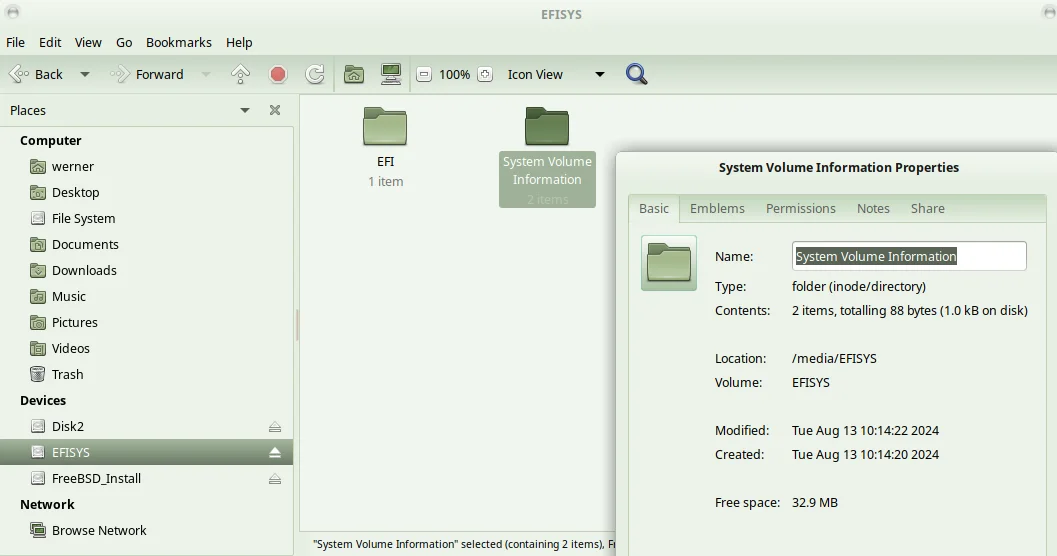

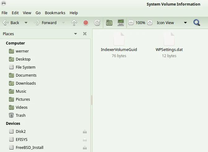

Aber das hier ist interessant: Auf der EFI-Partition des Sticks befindet sich ein Ordner mit zwei Dateien und Datum vom 13. August, wobei alle anderen Dateien auf dem Installationsmedium vom 31. Mai datieren:
