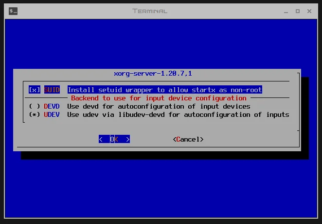

Moin !
Hatte hier auch die Probleme. Maus und Tastatur funktionierten nicht mehr.
Habs nicht zum laufen bekommen und mal eine Neu-Installation durchgeführt !
Beim Bau von Xorg die defaults belassen wie Sie sind und wie in pkg-message
beschrieben :
If your kernel is compiled with the EVDEV_SUPPORT option enabled (default starting from FreeBSD 12.1) it is recommended to enable evdev mode in pointer device drivers like ums(4) and psm(4). This will give improvements like better tilt wheel support for mice and centralized gesture support via xf86-input-synaptics or libinput drivers for touchpads.
This is also needed for PS/2 devices to be properly detected by Xorg when moused service is disabled in /etc/rc.conf and kernel is compiled with EVDEV_SUPPORT.
To enable evdev in such a device, run the following:
# sysctl kern.evdev.rcpt_mask=6
To make it persistent across reboots, add the following to /etc/sysctl.conf: kern.evdev.rcpt_mask=6
Der Hund liegt wohl bei dem Schwenk auf udev !?!
Jetzt läuft hier alles fein (Nvidia-Grafik) !
Keinerlei Probleme bei Firefox , mpv .....

Moin !
beschrieben :
Wie, jetzt wird standardmäßig nicht mehr das native devd genommen, welches unter FreeBSD und im Zusammenhang mit xorg immer gut funktioniert hat, seitdem endlich von HAL Abstand genommen wurde? Und was ist udev? Ist das nicht wieder so ein Linux-Kram? Aufklärung bitte???
LIBGL_DRI3_ENABLE=1
Muss ich dann trotzdem kompilieren?? Wenn ich diese Variable bei /etc/profile setze bleibt mein Problem bestehen, setze ich sie bei ~/.profile bleibt das Problem ebenfalls bestehen und ich muss mein Notebook dann sogar gewaltsam beenden (Powerknopf gedrückt halten). Ziehmlich dumme Situation momentan.
Es wird weiterhin devd genommen. udev heißt hier nur, dass X.org mit libudev-devd spricht und nicht mit devd direkt. Es wird also nur ein recht schlanker Wrapper zwischengeschaltet. Grund dafür ist wohl, dass die X.org-Entwickler verständlicherweise die Schnittstellen ihrer Software verringern möchten. Statt einem Event-Backend, einem Input-Backend und so weiter pro Plattform soll es eben nur noch libudev für Event, libinput für Input, etc. geben. Die jeweiligen Schnittstellen bereitzustellen ist dann Aufgabe der Plattform und nicht mehr der X.org-Entwickler.
