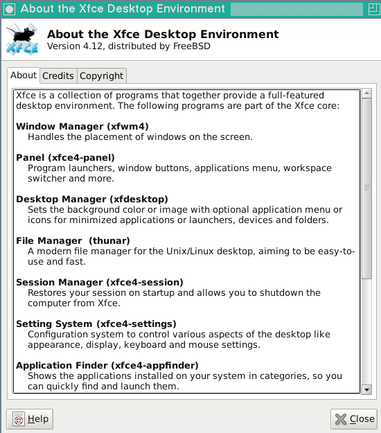

Ich habe noch keinen Deutschen Zeichensatz unter xfce. Aber im Verzeichnis Welle Schraegstrich Punkt xinitrc gibts bei mir nicht. Und bisher startet xterm und damit habe ich xfce4 gestartet. Mein USB-Stick ist noch sehr langsam. Ich habe ihn mit noatime in der fstab etwas optimiert. Das sind fuer mich jetzt Kleinigkeiten. Jetzt kann ich 1 zu 1 veraendern, statt ein 2. System zu booten.
Den Ablauf zu kennen finde ich immer hilfreich. Ich brauche keine Loesung sofort. Ich muss mir vieles selber beibringen, weil ich es verstehen muss.
Ich habe nochmal installiert. Ich habe xorg und xorg-server installiert. Ich habe bei kde auch mal im Verzeichnis make install clean gemacht und gesehen das dort User und Gruppen erstellt wurden.
