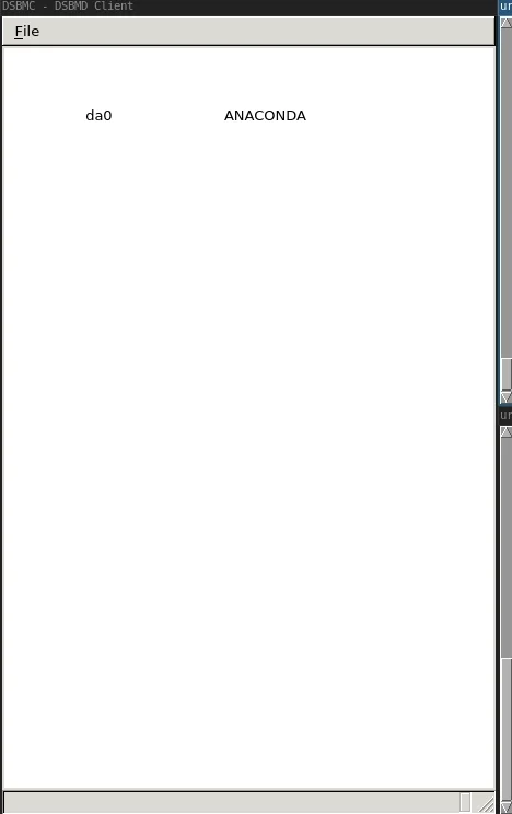

Ich benutze i3 als WM, also kein KDE oder GNOME, aber ich starte meine X session per GDM. Deshalb wird die .xinitrc nicht gelesen. Daher wüsste ich nicht, wo man die Umgebungsvariable für die QT Theme Engine setzen müsste. Wenn ich es in der Shell setze und dann dsbmc aufrufe, sieht es so aus,wie im beifügten Screenshot. Es werden keine Icons für den USB Stick angezeigt. Das ist schade, den dsbmc fügt sich gut in die Statuszeile von i3 ein und kann mit einem Klick aktiviert werden.
Wie sieht es aus, wenn du dsbmc wie folgt von einem Terminal-Fenster aus startest?:
sh -c 'export QT_QPA_PLATFORMTHEME=gtk2; dsbmc'
Welche Icon-Themes hast Du installiert, und welches hast Du für GTK-Awendungen gesetzt?

Der direkte Aufruf in der Shell oder per sh -c 'export QT_QPA_PLATFORMTHEME=gtk2; dsbmc' führt leider nicht zum Erfolg. Nachwievor sehe ich keine Icons. Aber das ist wohl eher ein kosmetisches Problem, denn der Mount funktioniert ja. Trotzdem vielen Dank für die vielen Tips.
