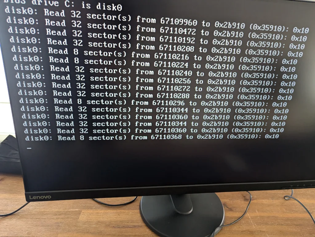

ich habe heute folgende Meldung beim booten über eine SATA 3,5 Platte bekommen (Seagate EXOS - schon ein wenig älter)... Ich gehe davon aus, dass die Platte defekt ist, oder? Ich sollte sie wechslen?!
VG Norbert

Was sagt denn smartctl zu dem hobel?
Und unsere Plattenexperten würden sich sicher auch über das genaue Modell freuen (Sollte smartctl auch gleich mitliefern)

Im bootlog mittels mfsbsd booting kommen jede Menge Fehler zu dieser Platte...
Diese Festplatte ist eine (ältere) Seagate EXOS 4TB Sata Platte - die anderen Daten habe ich leider nicht zur Hand. Habe gerade nochmals das SATA Kabel geprüft - ist aber drin. Und die Platte lief noch vor ein paar tagen...

Sieht nach natürlichem Tod aus, aber trotzdem: Wurde an dem PC grundlegend was verändert oder ist die Knopfzelle leer, sodass das BIOS auf defaults läuft und somit der Controller nicht auf AHCI gestellt ist?
Kannst du noch einen anderen freien Stromstecker für die Platte testen, ob der wackelfrei sitzt?
Wenn du einen anderen bootfähigen PC hast, wo du die Platte mal ranhängen kannst, um SMART auszulesen, sollte das ne definitive Antwort geben.
Also nicht dass du jetzt die Platte auf Verdacht entsorgst, Ersatz kaufst und dann gehts von vorne los, weil das Netzteil schuldig und altersschwach ist. ;)
mein Gefühl sagt: ja.
ganz praktisch betrachtet ist die Entscheidung ja eh, ob du gleich alles neu machen willst, oder die Kiste noch ne Weile laufen soll. Bei letzterem brauchst du eh eine Ersatzplatte für den Fall der Fälle, es ist also keine unsinnige Ausgabe, eine auf Lager zu haben und die kann ja durchaus auch von der billigeren Sorte sein, wenn es nur um Fehlersuche und temporäre Überbrückung gehen sollte (was man aber bei 4TB ja eher nicht glaubt).
das kann man ja nur unterstreichen und was man da mit gleicher Platte und gleichem MB (also Kontroller) testen kann, sind nur die beiden Kabel, die die Platte anschließen, auf beiden Seiten.
Kabel sterben meist nicht so einfach von einem Tag auf den anderen, Platten und Kontroller aber schon.
Wie kannst du das testen? Am einfachsten eben mit einer anderen Platte, die du da mal rein hängst.
Alternativ die fragliche Platte in einem anderen PC, also mit anderen Kabeln und anderem Kontroller.
Viel mehr Möglichkeiten hast du nicht.
Es sei dann, dass das mit der Wünschelrute bei dir funktioniert.
Danke Dir - ich denke, die Platte ist defekt - ich hatte sie auch gebraucht gekauft... Und der Rechner war noch kein Arbeitsrechner, sondern in der "Entstehungsphase"... also ich denke eine neue Platte sollte reichen, die kann ich mir leisten :-) LG
ich habe heute die Platte gegen eine andere getauscht - die tadellos funktioniert... also, die erst ist defekt... :-)
