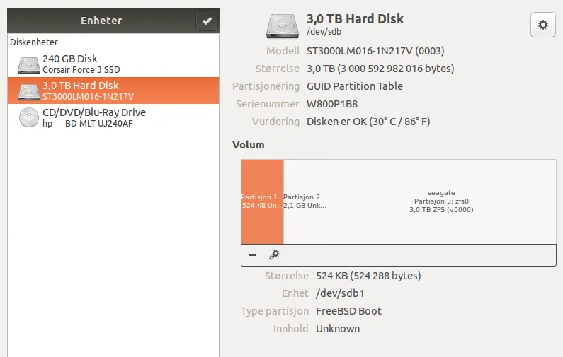

Hallo Leute :-)
Brauche da mal eure Hilfe,habe freebsd 11 auf meine Notebook installiert neben Ubuntu 14.04 kann es aber nicht booten.Ubuntu ist auf der ersten HD ada0 und Freebsd auf der 2. HD ada1, habe den Datenträger mit Auto Zfs gemacht.Wenn ich neu starte kommt nur Ubuntu und keine Auswahl,wenn die Freebsd11 DVD einlege und über die Konsole starten will mit:
fdisk -B -b /boot/boot0 ada1 kommt diese Ausgabe. Freebsd11.jpg Die Partition auf ada1 sehen so aus.ada1.png Was mache ich falsch oder wo liegt der Fehler!
Mvh. Kalli
Hast Du auch unter Ubuntu das FreeBSD in die GRUB2 Kinfiguration eingetragen, und ein update-grub gemacht?
Was passiert wenn Du bereits im Bios/Uefi die FreeBSD Platte zum booten auswählst?
Hallo Rosendoktor,
Habe den 1. Codeblock den du weiter oben geschrieben hast in die /etc/grub.d/40-custom eingetragen und ein Grub update gemacht.Im Bios kann ich nur zwischen Notebook Harddisk und Cdrom wählen mehr nicht.
Hallo Rosendoktor,
Habe es geschafft,dass Problem war hatte nicht das Auswahlmenü in Grub2 :rolleyes: jetzt geht's aber.
