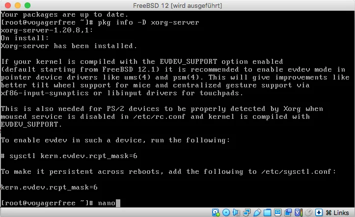

Ich habe nun schon länger zum Testen FreeBSD 12 mit Mate in VirtualBox (auf einem Mac) installiert. Desktop ist Mate.
Gestern führe ich ein pkg Upgrade durch, da wurden etliche Komponenten upgegradet, auch welche von Mate.
Heute musste ich feststellen, dass der Mausklick nicht mehr funktioniert.
Wenn ich mit dem Mauspfeil über einen Applikation Icon stehe erscheint aber dessen Beschreibung.
Wer der Mausklick als auch ein Klick mittels Trackpad funktioniert nun.
Woran kann dies liegen, an welchem „Schräubchen muss ich nun drehen?“
Vermutlich hängt es mit dem Mate Upgrade zusammen.
Ich habe diese Installation schon länger und bisher etliche FreeBSD und pkg Uddates/Upgrades ohne Probleme durchgeführt.
Meine derzeitige FreeBSD Version: 12.1-RELEASE-p3
PS: Ich bin kein FreeBSD Spezialist, es gelang mir aber FreeBSD mit X und Mate zum Laufen zu bringen.
Ich weiß nicht, ob Dir das weiterhilft, aber ich habe gerade ein pkg upgrade eines FreeBSD 11.3 Systems in VirtualBox durchgeführt und die Maus funktioniert perfekt, auch in MATE. Allerdings habe ich einen PC. Probleme mit der Maus kann es angeblich wegen der neuen Version von xorg-server geben. Probiere im Zweifelsfall mal einen anderen DE aus, z.B. xfce.
prüfe mal bitte ob du xf86-input-libinput installiert hast. IIRC gab es zudem noch Probleme, wenn man in einer Konfiguration Dinge vorgegeben hat (zB welches Keyboard etc). Versuche es deshalb auch mal ohne xorg.conf, damit der Fehler eingekreist werden kann und schicke uns die Logfiles. :)
HTH

Nach einem Reboot funktionierte es wieder nicht, siehe das „eine Geisterhand“ hat in /etc/rc.conf ein # vor vboxguest_enable="YES" gesetzt.

Könnte man bitte noch abschließend erklären, für wen bzw. für welche Konstellation dieser Eintrag relevant ist? Nur für FreeBSD-User auf Mac Hardware? Oder auch für PC-User?
Das ist ein Workaround, keine ursächliche Lösung für das Problem.
Dann frage ich nochmal anders: Welches ist eigentlich das Problem und wer ist davon betroffen? Nur Mac-User oder auch PC-User? Oder nur User, die alte / bereits vorliegende Xorg Konfigurationen haben? Oder anders ausgedrückt: Keine Probleme für User, die keine Xorg Konfigurationen haben?
Die Auskunft gibt die Beschreibung des Sysctl:
kern.evdev.rcpt_mask: Who is receiving events: bit0 - sysmouse, bit1 - kbdmux, bit2 - mouse hardware, bit3 - keyboard hardware
Es wurde also ein Beipass um sysmouse gelegt, damit evdev die Hardware direkt abgreift. Warum das nötig ist, kann 2 Gründe haben:
  • Sysmouse unterstützt Features der Hardware nicht. In diesem Fall sollte man Sysmouse IMHO abschalten.
  • Die Xorg Konfiguration wurde so verfummelt, dass es sysmouse nicht korrekt verwendet wird, also die Xorg Konfiguration fixen.
