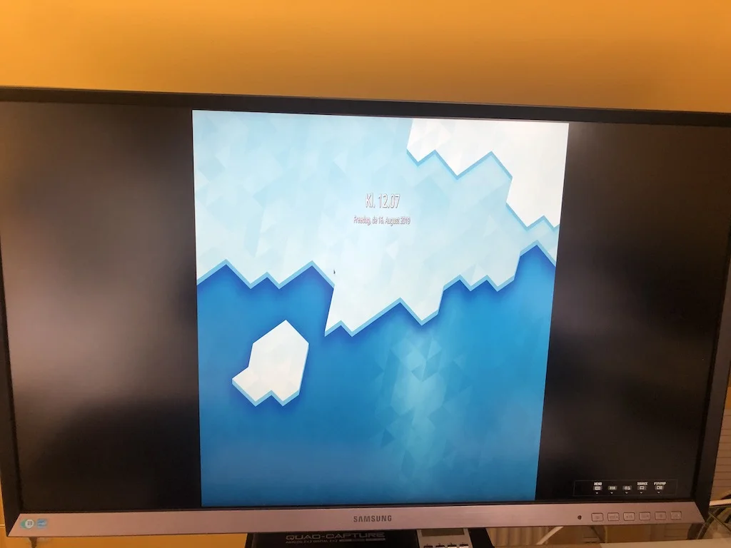

Er zeigt mir aber meine 2560x1440 Auflösung trotzdem nicht an. Siehe Bild.

dann lösche bitte Deine xorg.conf.

Na gut, schon zwei Teilerfolge.
Mit der 10-nvidia.conf habe ich schon verschiedene Karten unter FreeBSD seit Jahren zum Laufen bekommen. Xorg macht eine Menge automatisch, bei diesen großen config-Dateien, die vom Nvidia-Werkzeug xconfig erzeugt werden, habe ich den Eindruck, die machen zu viel des Guten, was dann die Xorg-Automatik stören kann.
Aber nun weiß ich erstmal nicht weiter, wie Du eine vernünftige Auflösung bekommen kannst.
Hast Du ein Live-Linux? Vielleicht mal damit starten und schauen, ob es klappt. Dann die automatisch generierten Dateien in xorg.conf.d auf Stick kopieren und in den xorg.conf.d der FreeBSD-Installation kopieren. Ggf. Einträge von nouveau auf nvidia ändern, wenn die Live-CD Nouveau statt Nvidia-Treiber verwendet.
