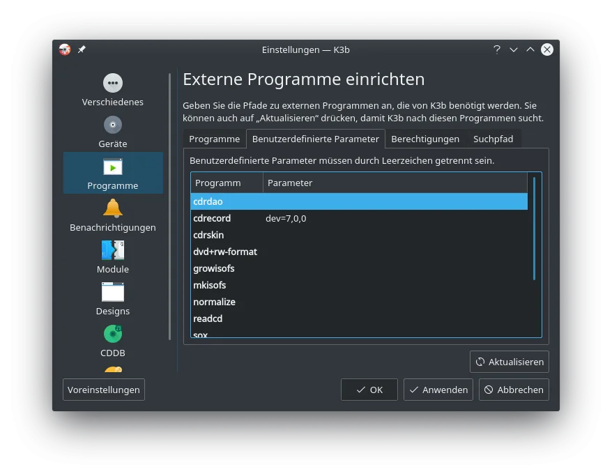

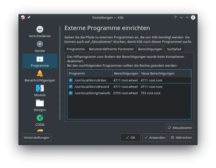

jedenfalls hatte ich (nach meiner Meinung) alle relevanten Einstellungen ok, aber immer Abbruch mit cdrecord, entweder mit k3b oder als Kommando direkt.
k3b ist dann wichtig für mich, wenn ich die Bootoptionen setzen will (um etwa eine bootbare Windows-DVD zu bauen, was damals mein großes Problem war). Inzwischen nutze ich auf die Schnelle xfburn und wenn ich k3b brauche, erzeuge ich damit nur noch isos, die ich dann aus der Konsole mit growisofs brenne. Ist zwar ein Schritt mehr, funktioniert aber.
Also mit einem intern angeschlossenen SATA-Brenner klappts am Ende mit dem Auswurf...alles automatisch. :) Ich schieb das jetzt einfach mal auf die Chinaplastik von dem Adapter.
Ist anscheinend kein großes Hexenwerk, liegt nicht an den Berechtigungen und auch nicht an k3b. Die Bezeichnung '/dev/cd0' wird einfach nicht mehr von cdrecord angenommen, stattdessen einfach die Bus-Adresse angeben, die man mit 'cdrecord -scanbus' oder 'camcontrol devlist' rausbekommt.
Von der console aus das so als Parameter mitgeben sollte klappen, dementsprechend habe ich das auch k3b beigebracht.
Die große Preisfrage jetzt....was macht xfburn, dass es ohne Anpassung klappt? Evtl. ist es so aktuell, dass es direkt die Busadresse übergibt?
