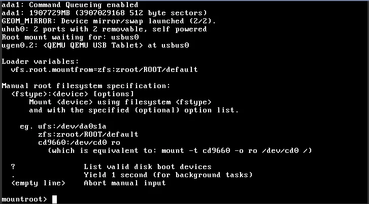

Und als Dankeschön, bootet der Server nicht.
vKVM gestartet... Und was sehe ich da?
Aus den Ports funktionierte letztens openzfs ganz gut. Habe beim Updaten gesehen, dass die neue pkg Version raus ist und dachte das könnte ich auf der STABLE ausprobieren, um das lästige Compilieren zu umgehen. Pustekuchen...
Hat jemand einen Tipp parat wie ich das aus dem Stand geradebiegen könnte?
Habe über Rescue versucht, leider konnte ich irgendwie den Pool nicht importieren.
Halb blind geraten: Er lädt entweder das falsche Modul, also /boot/kernel/zfs.ko anstelle von /boot/modules/zfs.ko. Oder das Modul passt nicht auf den Kernel, da die Pakete auf 12.1 (dem ältesten unterschtütztem Release des 12.x Zweigs) gebaut werden.
Danke Yamagi. Ich habe doch geschafft den pool in rescue zu importieren, die Pakete deinstalliert und aus der repo gebaut und installier.
Voilà, es funktioniert. Schade, dass man ein fertiges Paket nicht nehmen kann. Sehr ärgerlich, wenn es an irgendeiner Kleinigkeit scheitert.
