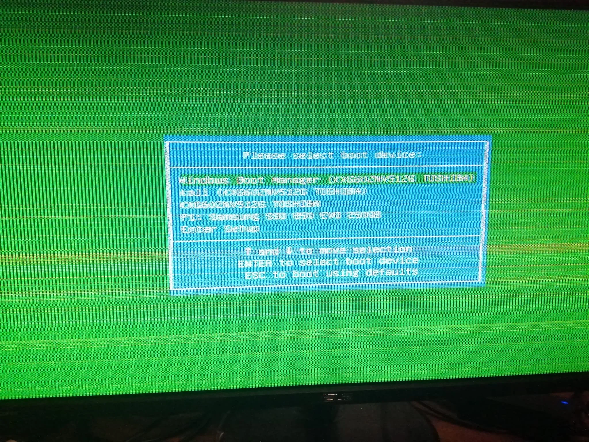

Hallo
hab mir vor einiger Zeit einen Mini zugelegt
leider "friert" FreeBSD 13.1 mit xfce4 ein, die Maus lässt sich noch bewegen, Fenster nicht verschieben, Menüs Programme lassen sich nicht klicken.
Wenn ich auf ein TTY wechsle kann der Mini mit den command line tools genutzt werden.
auf einem TTY läuft taif -f /var/log/messages leider gibt es keine Meldung zu diesem Ereignis aus.
Bei diversen Linux Installationen konnte ich folgendes beobachten
ein journalctl -f das mir auf einen anderen Rechner ausgegeben wird, zeigt keine Meldungen zum Ereignis
ein erneutes verbinden über ssh auf die "eingefrorene" Maschine lässt manchmal diese aufwachen
ein genervtes intensives Tastatur gehämmere :grumble:bringt die Maschine manchmal auch wieder an den Start
journalctl -f gibt keine Meldung aus .
ein Filtern der log mit journalctl nach Datum Uhrzeit zeigt kein Ereignis an
nach einem Linux Neustart sieht die anzeige erst mal so aus :eek:
nach einem Win10 Start und einem weiterem Neustart ist die Monitoranzeige 100% o.k.
beim Spielen keinerlei Grafik Probleme.
FreeBSD 13.1 verhält sich unter Windows 10 in einer VirtualBox wie oben beschrieben .
Nachtrag : Standard Partitionierung OHNE swap
danke fürs lesen

Wenn Linux sich entschließt doch wieder aufzuwachen ist die Monitorauflösung auf die höchste Auflösung umgestellt

Schon mal gut, aber andererseits sind die Maschine/Treiber auch oft nur auf genau dieses OS optimiert, damit das klappt.
Grob aus dem Bauch raus würde ich mich im BIOS mal zu allen Einstellungen bezüglich standby/sleep umschauen. Je tiefer der Modus, desto geringer ist die Erfolgswahrscheinlichkeit mit anderen Systemen. Manchmal reichts einfach nur S4 statts S5 maximal zu fahren oder GPU+Keyboard auszuklammern.
Da hilft nur frustiges Rumprobieren, jede Kiste reagiert anders und es reicht manchmal auch schon ein gestecktes USB-Gerät, um alles zu versauen.
Hier gibts ein paar Hinweise: https://wiki.freebsd.org/SuspendResume
Ich glaube vor Jahren mal etwas über Probleme mir Suspend/Resume bei FreeBSD im Zusammenhang mit Radeon-Grafik gelesen. Da konnte man mit irgendwelchen Einträgen etwas erreichen. Vielleicht mal zu dieser Thematik suchen.

Also AMD Graphic und FreeBSD hat in der Vergangenheit nicht so die besten Ergebnisse gebracht, da meine letzt ATI ne gammel passiv gekühlte für meinen Server (weil es sonst nicht startet) ist und die auch schon ü 10 Jahre alt ist, kann ich zum Aktuellen Stand nichts sagen. Aber so wie du es Beschreibst ist dein Problem wohl genau hier zu suchen. Welchen Treiber nutzt du und wie ist x configuriert? Gibts im Xorg.0.log was das weiter hilft?

Jetzt hab ich nochmals nachgedacht , wenn Freebsd weiter auf TTY* läuft könnte die Desktop-Umgebung der Verursacher sein, nachdem ich xfce deinstalliert habe und i3 am start habe läuft der kleine jetzt 1Tag ohne einzufrieren.

Ein offensichtliches Problem ist, dass Xorg den generischen Vesa-Treiber nutzt. Dabei müsste die integrierte Radeon-GPU durch DRM unterstützt sein.
