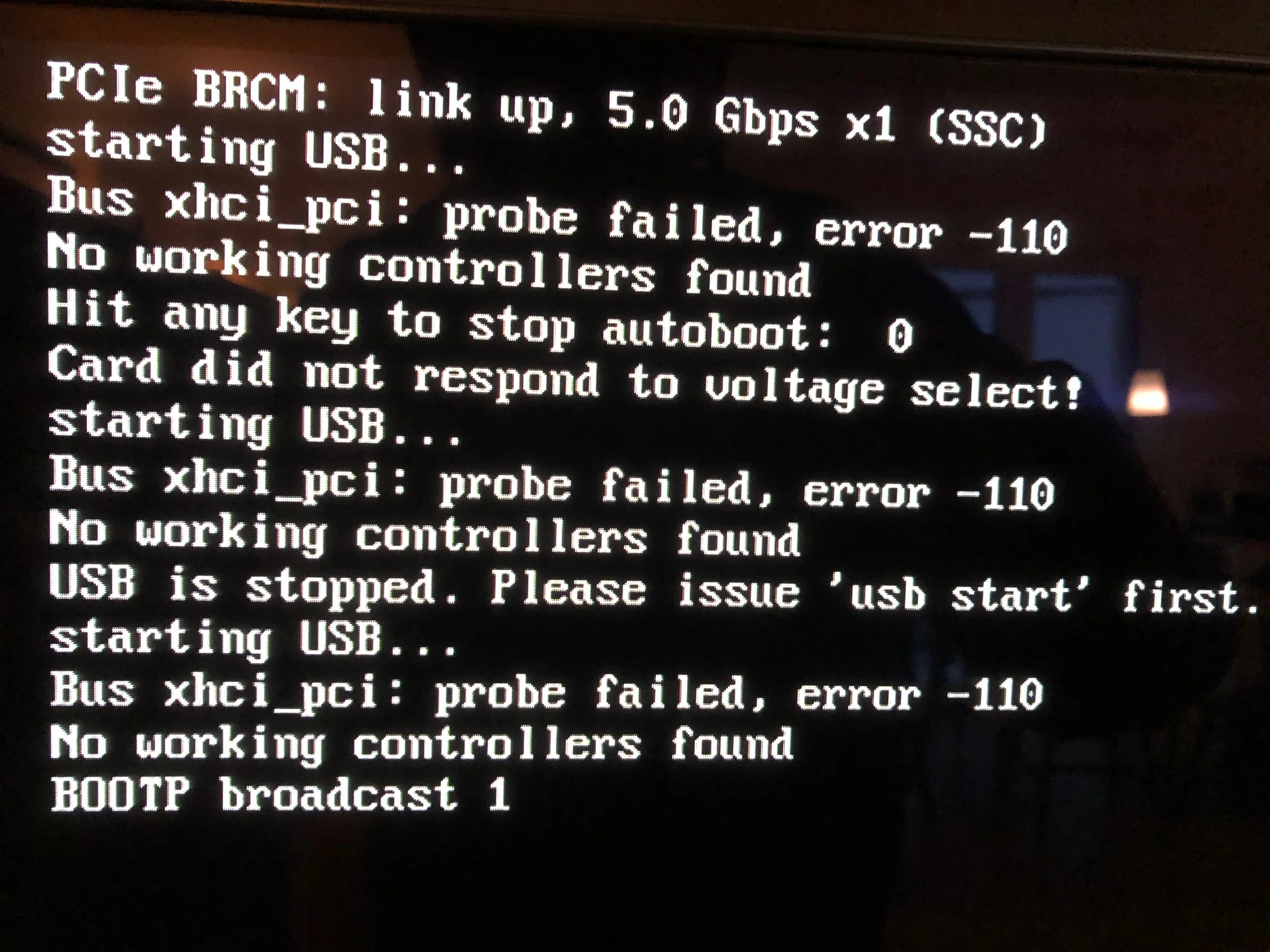

Hallo Allerseits,
mein neuer RPi4 mit 8 GB RAM wird aktuell von FreeBSD/arm nicht unterstützt, und ich habe keine geeignete arm-Kiste zum kompilieren des FDT (Flattend Device Tree). Den src-Tree meines (x86)-Rootservers mag ich nicht verschmutzen – hat jemand hier schon die Anleitung aus Medium [ Alan Thompson: FreeBSD USB Boot on Raspberry Pi 4 ] befolgt und die gepatchte Datei bcm2711-rpi-4-b.dtb irgendwo 'rumliegen?
Das ist die aktuelle Firmware, damit kann man leider nur die ersten 4 GB RAM nutzen – dauert wohl noch, bis der Bug in der Firmware gefixt ist. Pro Tipp: wer jetzt einen RPi4 kauft, spar 30 € und nimmt den mit 4 GB RAM.

Hast Du es getestet? Wenn ja, warum kann ich mit dieser aktuellen "Raspberry Pi 4 UEFI Firmware v1.21", unter OpenBSD die 8GB RAM nutzen?
Keine Ahnung was bei dir ist, bei mir git's nur folgende dmsg, und das mit dem FreeBSD-arm-image vom 27.11. – auf dem ist dieselbe *.dtb, die du erwähnt hast.
... und das mit dem FreeBSD-arm-image vom 27.11. – auf dem ist dieselbe *.dtb, die du erwähnt hast.
Wie hast Du festgestellt, dass es dieselbe *.dtb ist? Hast Du die Dateigröße (oder evtl. auch den Inhalt) verglichen?

Wie ist auf deinem PI4 mit FreeBSD, die Ausgabe von:
ls -la /boot/msdos/bcm2711-rpi-4-b.dtb
cs@home  ~  md5 /Volumes/Holzkiste/Benutzer/cs/Downloads/RPi4_UEFI_Firmware_v1.21/bcm2711-rpi-4-b.dtb /Volumes/MSDOSBOOT/bcm2711-rpi-4-b.dtb
MD5 (/Volumes/Holzkiste/Benutzer/cs/Downloads/RPi4_UEFI_Firmware_v1.21/bcm2711-rpi-4-b.dtb) = 915076abebc8a1c1d6b3c97a230b599f
MD5 (/Volumes/MSDOSBOOT/bcm2711-rpi-4-b.dtb) = 915076abebc8a1c1d6b3c97a230b599f
Identische Prüfsumme, passt das?
Ja, das passt. Die benutze ich auch, mit OpenBSD auf einem PI4/8GB:
:~$ md5sum Downloads/raspberrypi/image/openbsd/rpi4uefi/bcm2711-rpi-4-b.dtb
915076abebc8a1c1d6b3c97a230b599f  Downloads/raspberrypi/image/openbsd/rpi4uefi/bcm2711-rpi-4-b.dtb
