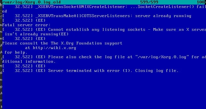

Hallo zusammen,
Bei mir läuft FreeBSD unter Proxmox, sehr zufriedenstellend, mit einer Ausnahme:
Jedesmal wenn ich mich aus dem Desktop auslogge, friert das komplette System ein, anstatt zum gdm zurückzukehren
Ich kann mach danach zwar noch per ssh aufschalten und kann aber auch nur feststellen, das xorg nicht mehr läuft.
Der Server scheint beim ausloggen abzustürzen
Das log file unter /var/log/Xorg.0.log ist leider für mich nicht sehr aussagekräftig
Hat einer eine Idee, wo man mit der Fehlersuche starten könnte ?
FreeeBSD 14.2, proxmox 8.4.1 - uptodate
Vielen Dank für Hilfe /A

Nach dem Einfrieren steht in messages:
messages [B---] 0 L:[ 1+ 5 6/ 6] *(510 / 510b) <EOF> [*][X]
Jun 14 16:16:56 freebsd-proxmox pulseaudio[1160]: [] core-util.c: Failed to create secure directory (/var/run/xdg/anton/
Jun 14 16:16:56 freebsd-proxmox gdm[1401]: Gdm: GdmDisplay: Session never registered, failing
Jun 14 16:16:58 freebsd-proxmox devd[638]: check_clients: dropping disconnected client
Jun 14 16:16:58 freebsd-proxmox syslogd: last message repeated 4 times
Jun 14 16:16:59 freebsd-proxmox devd[638]: notify_clients: send() failed; dropping unresponsive client
