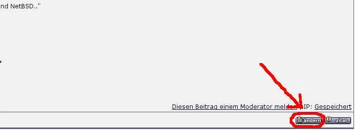

Jetzt nicht zu deiner eigentlich Frage, aber wir haben auch einen "Ändern"-Button hier ;)
