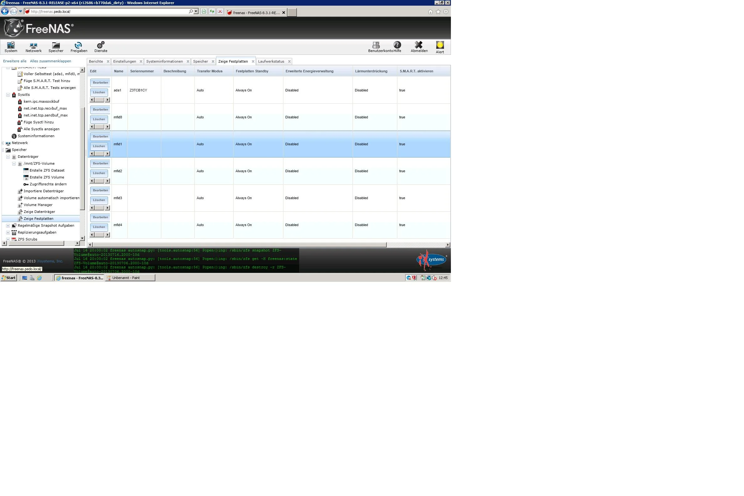

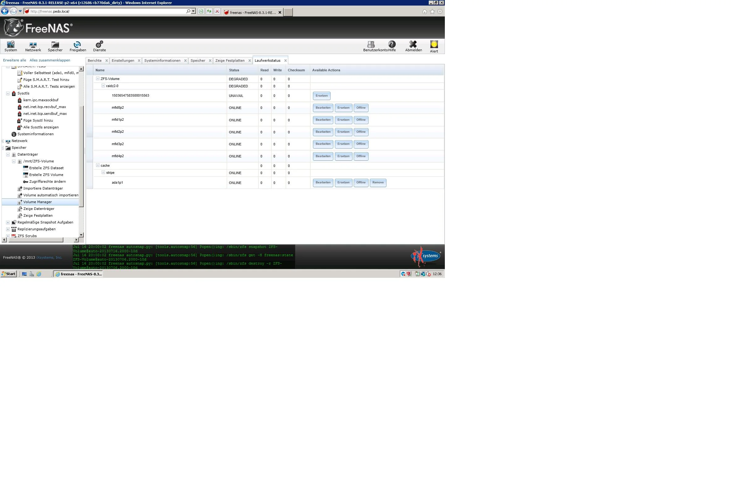

In der GUI sagt mir der Laufwerksstatus das, was mir "zpool status" sagt (siehe Anhang, unbenannt.jpg).
In der GUI unter "Zeige Festplatten" , fehlt eine (siehe Anhang, unbenannt2.jpg).

Ahhhh, Moment. Wenn ich mir den ersten Screenshot ansehe, dann ist das vermutlich eine der beiden SATA-Platten, welche als Cache benutzt wird. Somit findet er doch nur fünf SAS-Platten und eine ist daher "unavailable".
Ich fahre da gleich mal hin und schraube die Büchse mal auf.
