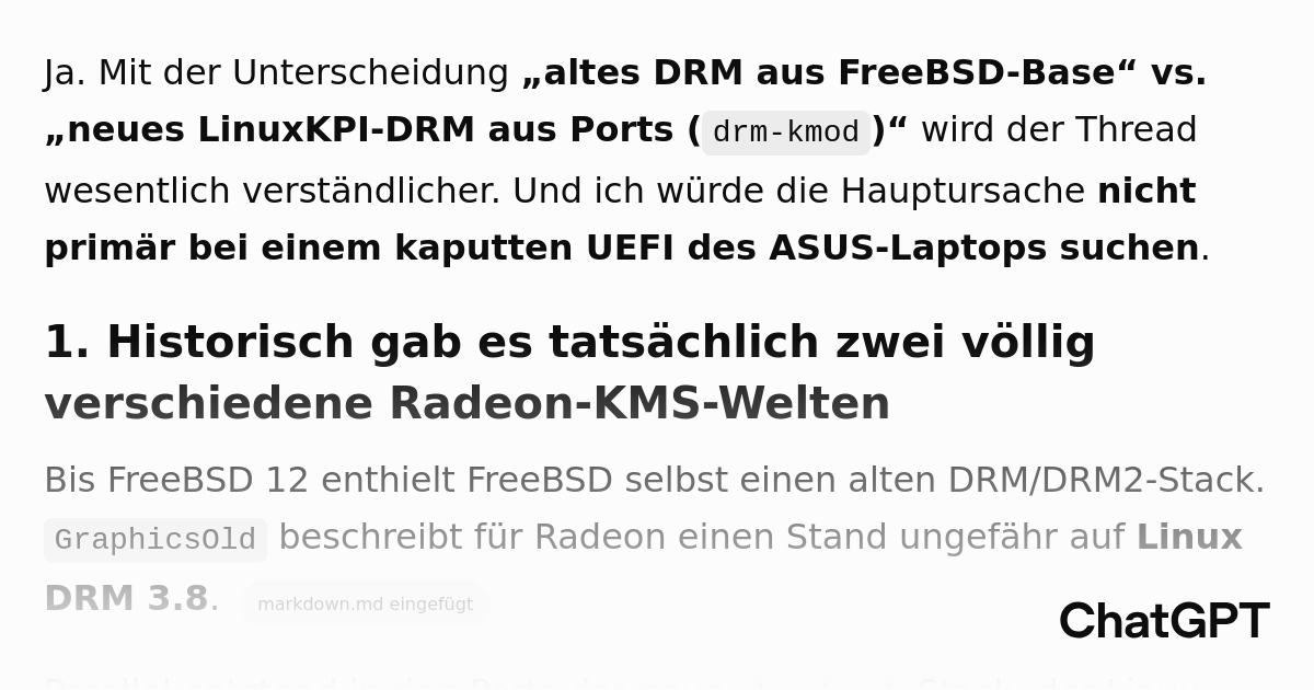

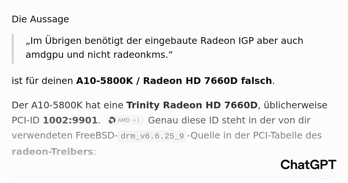

Nein, mit wayland kenne ich mich gar nicht aus. Also was müsste ich nach kldload radeonkms genau machen?

Im Übrigen benötigt der eingebaute Radeon IGP aber auch amdgpu und nicht radeonkms.

https://chatgpt.com/s/t_6a834c51f0388191a8c7a386815f9c46 will hier unter legacy-boot als Gegentest

Du kannst den Chat damit selbst weiterführen und das dann reinkippen, ich weiß allerdings nicht, wieviele Fragen frei sind ohne Account.
Da bin ich mir nicht sicher, dass der Chat diese Frage richtig beantwortet. Hier die pkg info -D drm-66-kmod:
