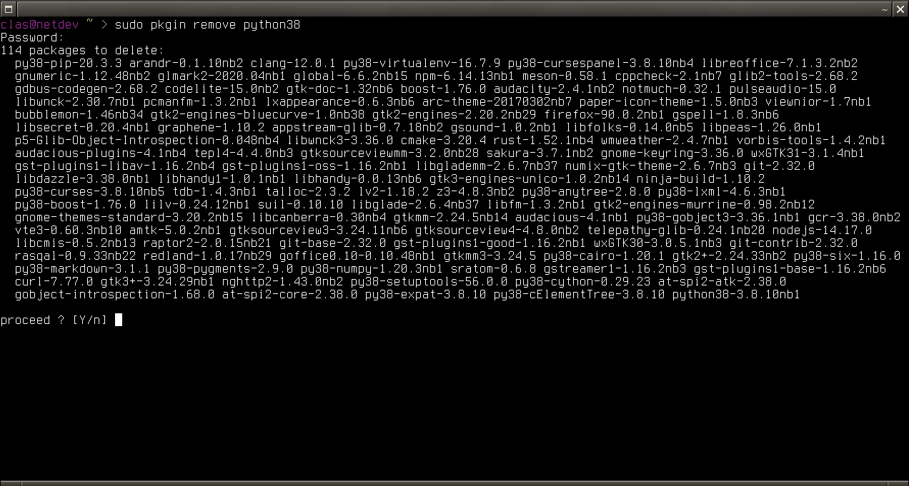

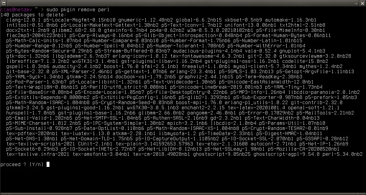

ich habe auch versucht mein VoidLinuxSystem wovon ich ja komme möglichst wenig mit Perl- und
Pythonkomponenten zuzumüllen/zu belasten und immer versucht möglichst wenig solcher Scripte
im System zu haben. Aber schon unter Linux hatte ich damit so meine Probleme:
Ich verstehe bis heute nicht warum clang oder auch gnumeric eine Abhängigkeit auf Perl, Python
haben müsen weil die sind doch in C++ bzw. C geschrieben. Oder ist dort soviel von der PerlRuntime
mit in Verwendung? Also wenn ich z.B. wirklich Perl und Python komplett entfernen möchte von meinen
NetBSD 9.2 Desktop.
Dann bleibt halt irgendwie auch nicht mehr viel übrig:
Und ich dachte zumindest Perl ist auch überhaupt nicht mehr viel in Verwendung. Also angeblich ist perl eine ziemlich tote Programmiersprache. Das sieht aber unter NetBSD und auch unter VoidLinux ganz anders aus.

clang braucht Python für die optionalen Python-Bindings von libclang. Wenn lldb Teil des Pakets ist, wird es auch für die optionale Möglichkeit den Debugger über Python zu erweitern benötigt. Das Optionale bringt einem halt nicht viel, wenn das Paket entsprechend gebaut ist. :) Und natürlich muss man indirekte Abhängigkeiten beachten. Wenn nur ein grundlegendes Paket Perl oder Python reinzieht, hat man praktisch schon verloren. Früher war gettext (schüttel) so ein Kandidat, aber das scheint tatsächlich inzwischen ohne Perl auszukommen.
