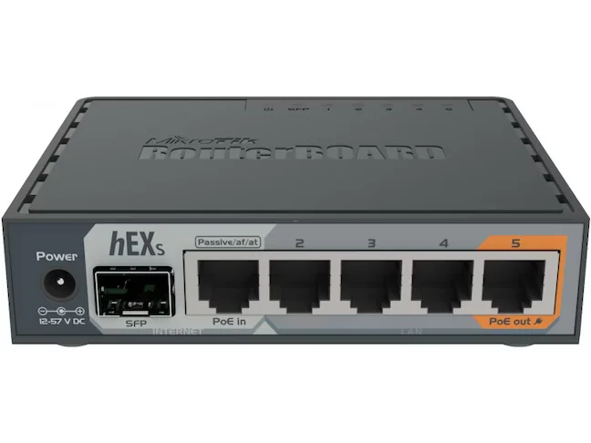

Mit dem gelben Kabel von dem Beispiel hier, gehts dann direkt mit einem SFP-Modul:
entweder in einen Router:
oder einen Mediakonverter, welche dir aus dem LWL ein normales RJ45 Anschlusskabel macht:
Auf der Firewall/Router bekommt das externe Interface, wie @Yamagi sagt dann eine IP Adresse per DHCP zugewiesen.
