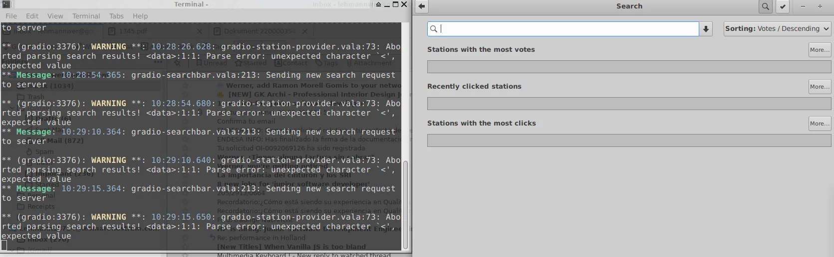

Ich suche nach einer Anwendung, mit der man ohne Webbrowser direkt Internetradio hören kann. Für FreeBSD scheint es da nicht viel zu geben, eine Möglichkeit wäre wohl gradio. Funktioniert aber nicht:
Irgend eine Idee? Oder könnt Ihr vielleicht ein anderes Programm empfehlen?

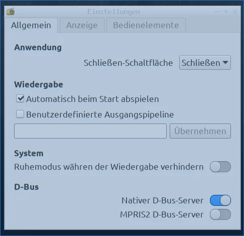

Kurz nachgeschoben ....
Wird nicht im Systray angezeigt , aber es gibt die Option
beim Schliessen , das es im Hintergrund weiterläuft !

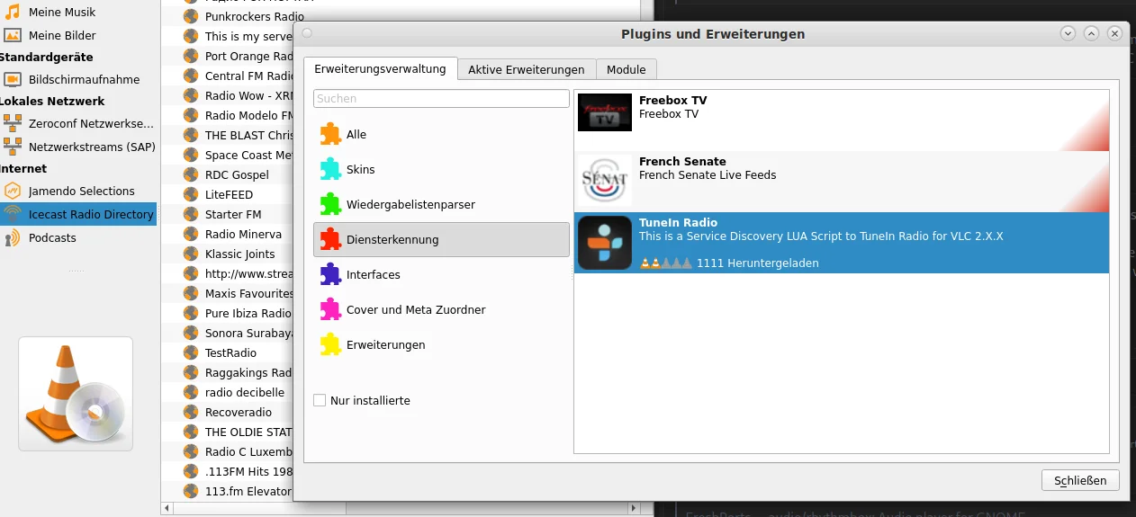

Oh das habe ich uebersehen. Danke fuer die Info. Per VLC-Plugins koennte man aber z.B. icecast nutzen. K.a. wie gut das funktioniert.
Ist Shoutcast nicht Icecast? In vlc 3.0.17.3 hier ist das noch drin, auch jamendo ist vordefiniert.
Über plugins kann man noch Tunein Radio hinzufügen, das dürfte genau das sein, was du willst. Da könnte ich mir auch vorstellen, dass man händisch noch weitere plugins für andere Radiodienste finden kann.

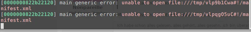

Super Tipp, vielen Dank! Icecast hat wirklich eine Menge Stationen! Das Hinzufügen von Shoutcast hat leider nicht geklappt, ist aber nicht so dringend. Ich habe das Menü aus dem zweiten Screenshot von Dir (Plugins) geöffnet und sowohl bei tunein und freebox auf den "Install"-Knopf gedrückt. Er scheint da etwas zu suchen, was nicht vorhanden ist:

Ich hatte da was übersehen, aber weiß nicht ob es relevant war. Bei dem plugin steht dabei für vlc 2.x.x, ich hab hier aber schon den 3.x.
Hier ist die github-Seite vom Projekt, da steht auch für 3.x dabei: https://github.com/diegofn/TuneIn-Radio-VLC
