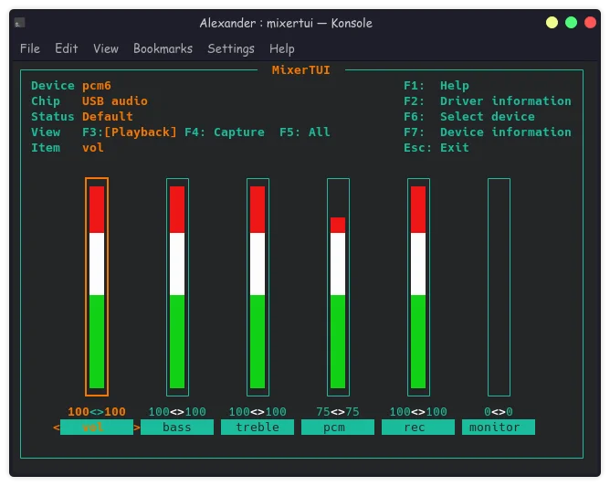

Die zeigen doch aber alle bisher nicht die Live-Signal-Staerke an, oder? Also das, was gerade in den Input rein geht oder aus dem Output raus kommt ...

Für das globale Signal müssten sie den Monitor als Recording Source verwenden. Damit ist das Mikrofon natürlich nicht mehr nutzbar.
Für einzelne Inputs müsste man das Signal direkt aus dem Mixer (Kernel) ausleiten. Das ginge zum Beispiel wenn man virtual_oss statt dem Kernel zum Mixen verwendet. Will man natürlich in der Regel nicht. Alternativ müsste der Kernel Monitoring Devices für alle Kanäle anbieten.
