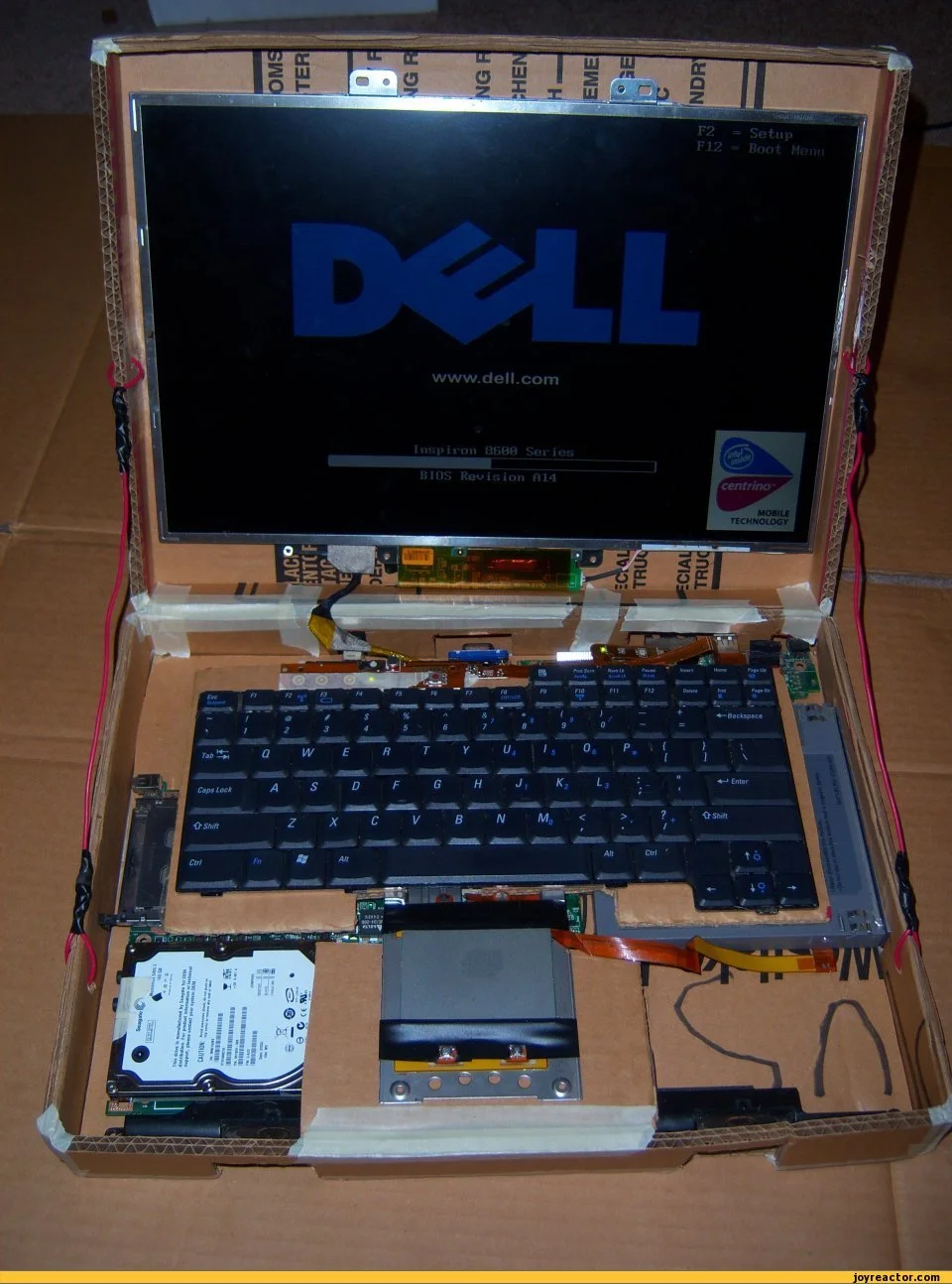

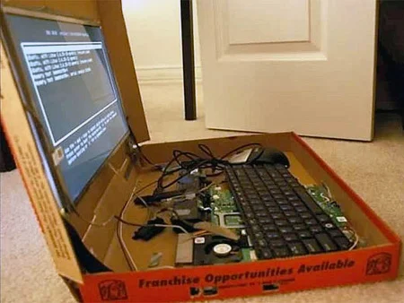

Eigentlich schade, dass es da keine Bastlerkits gibt. Aber Notebookhardware wegen fehlender Gehäuse in einen Pizzakarton zu verbauen, finde ich irgendwie auch blöd...
