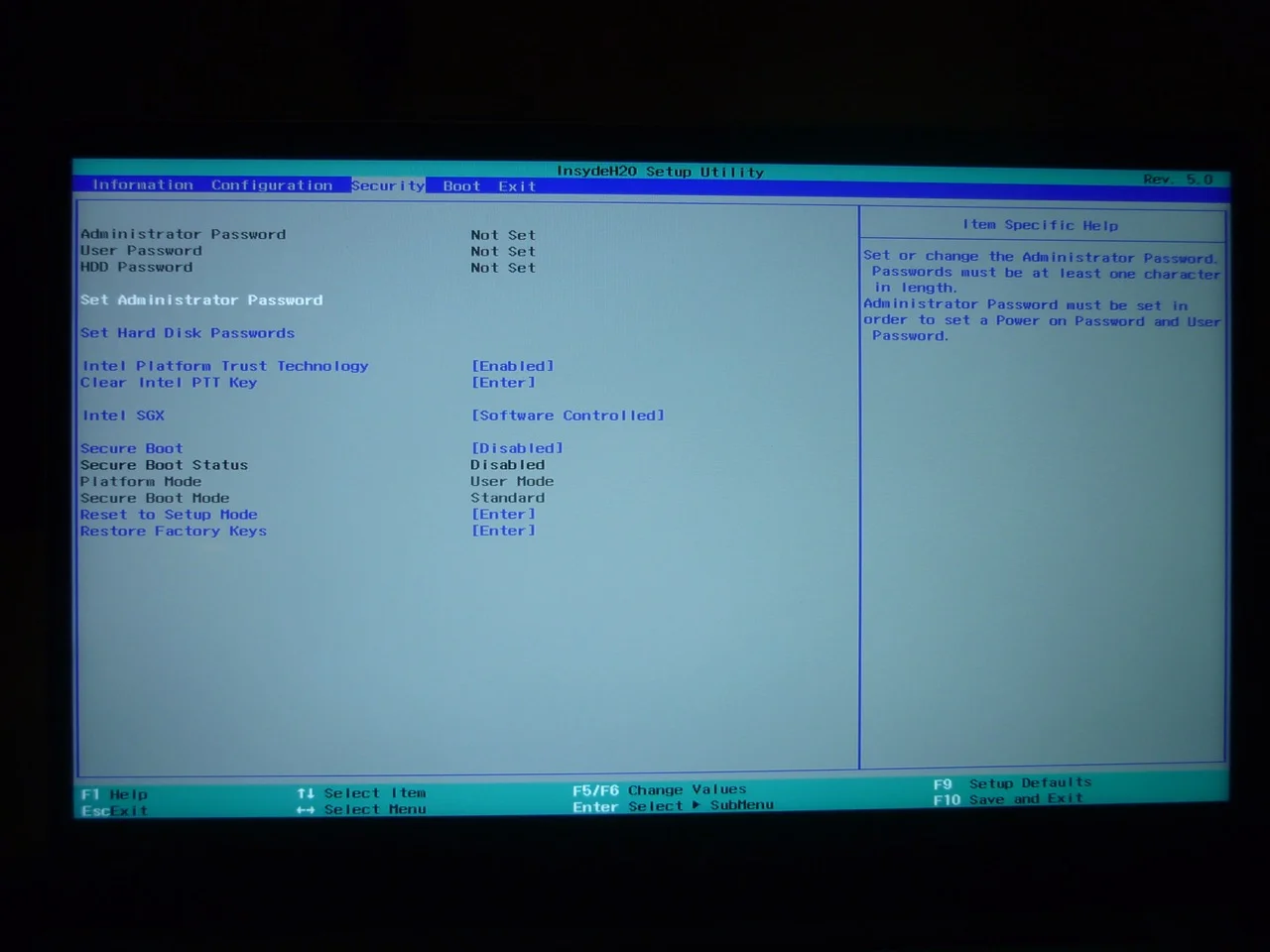

Ok, also Secure Boot war schon aus, man sah die Option aber nur, wenn UEFI, nicht Legacy beim Boot Mode aktiviert war.
Von Raid-Einstellungen habe ich nichts gefunden.
Aber nach 15+ Seiten zum Thema Booten von Linux und Co. frage ich mich auch gerade, ob das überhaupt mein Problem ist: Der formatierte Stick bootet ja brav mit dem BSD-Installer, nur die Platte erscheint einfach nicht.
Im Bios gibt's jetzt noch so Einstellungen wie Reset to Setup Mode, aber da wird sich sicher auch nix über die Platte einstellen lassen.

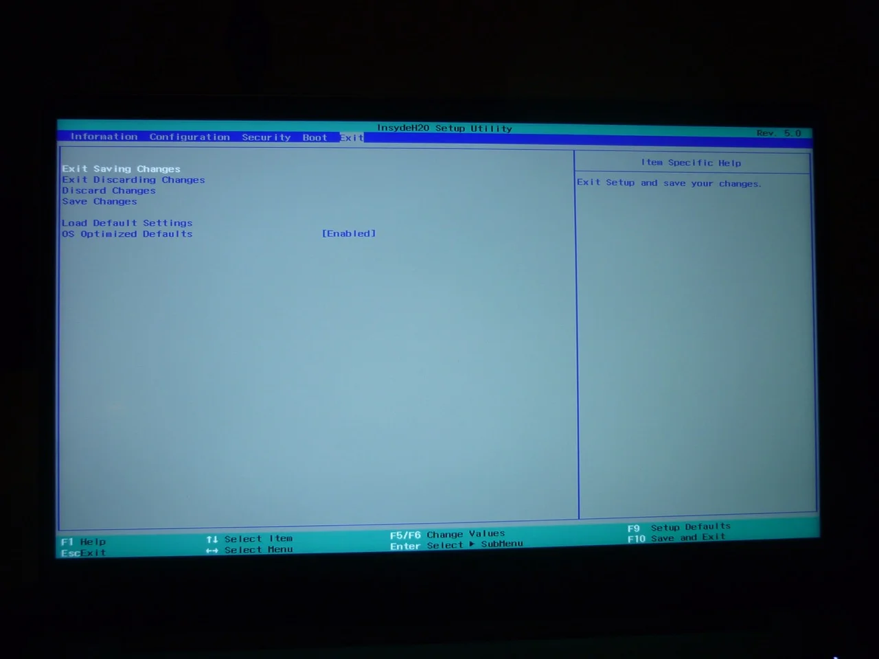

Themenstarter #7
Mensch, für heute sollte es das schon wieder gewesen sein, aber wenn Ihr so hilfsbereit seid, kann ich nicht wiederstehen.
Also: Mit UEFI an habe ich keine Möglichkeit, auf dem Stick zu booten. Sogar die umständliche Auswahl „Wiederherstellungsoptionen/USB“, über die Windows einen Bootmanager lädt, sagt, da ist nix. Aber vielleicht ist da auch ein Denkfehler bei mir.

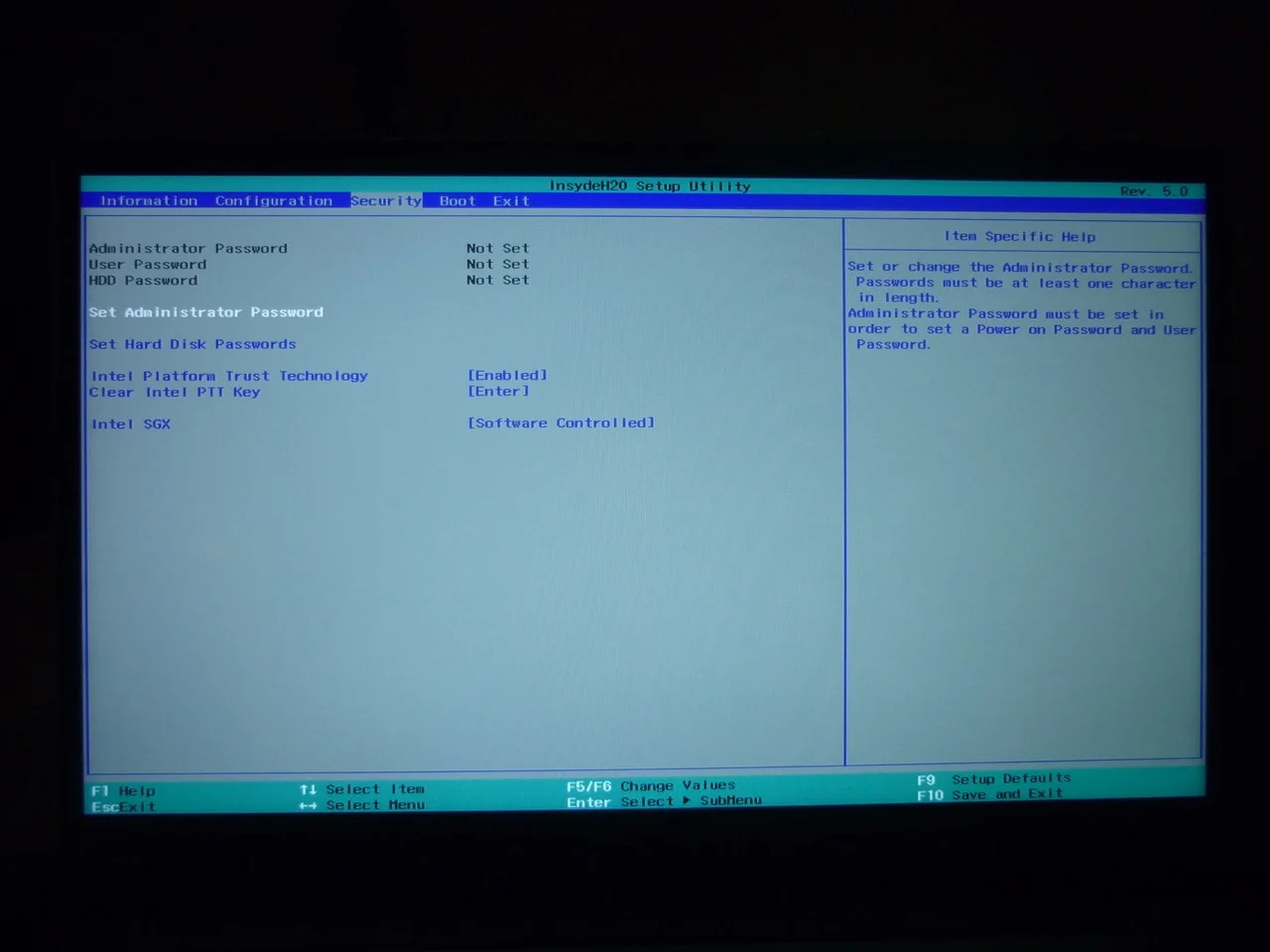

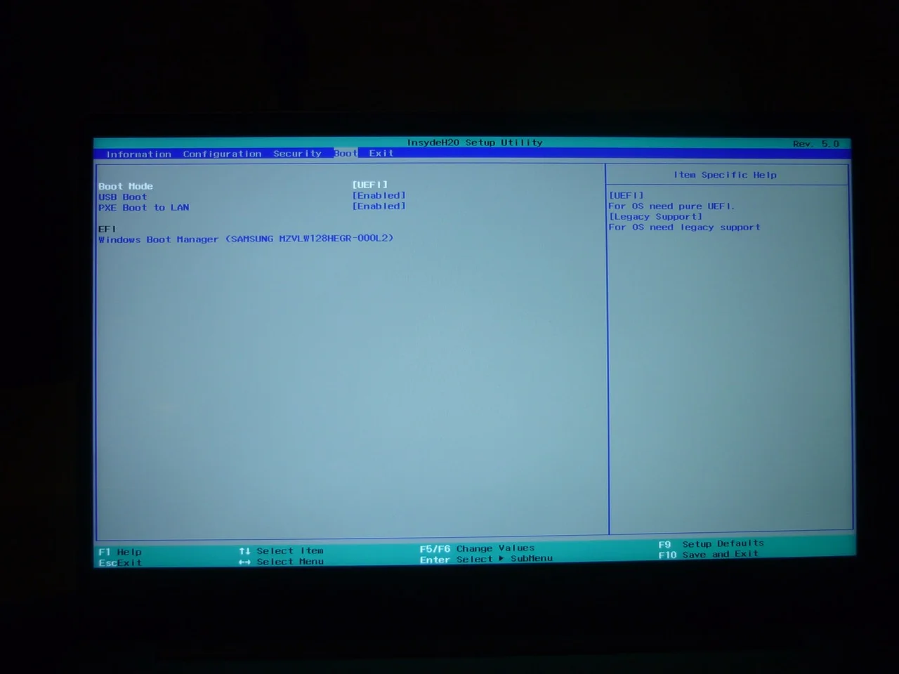

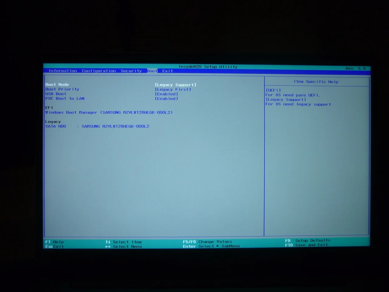

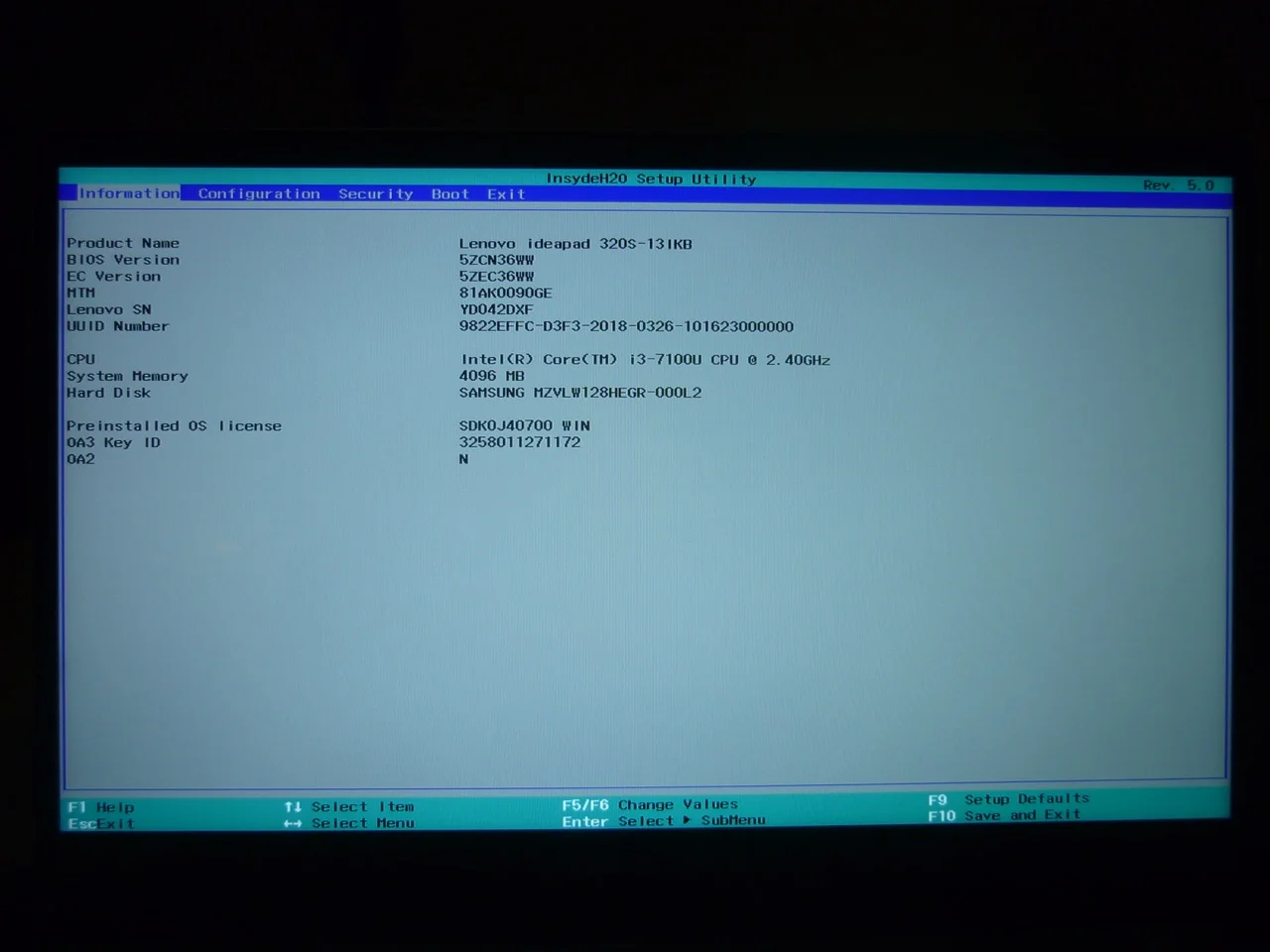

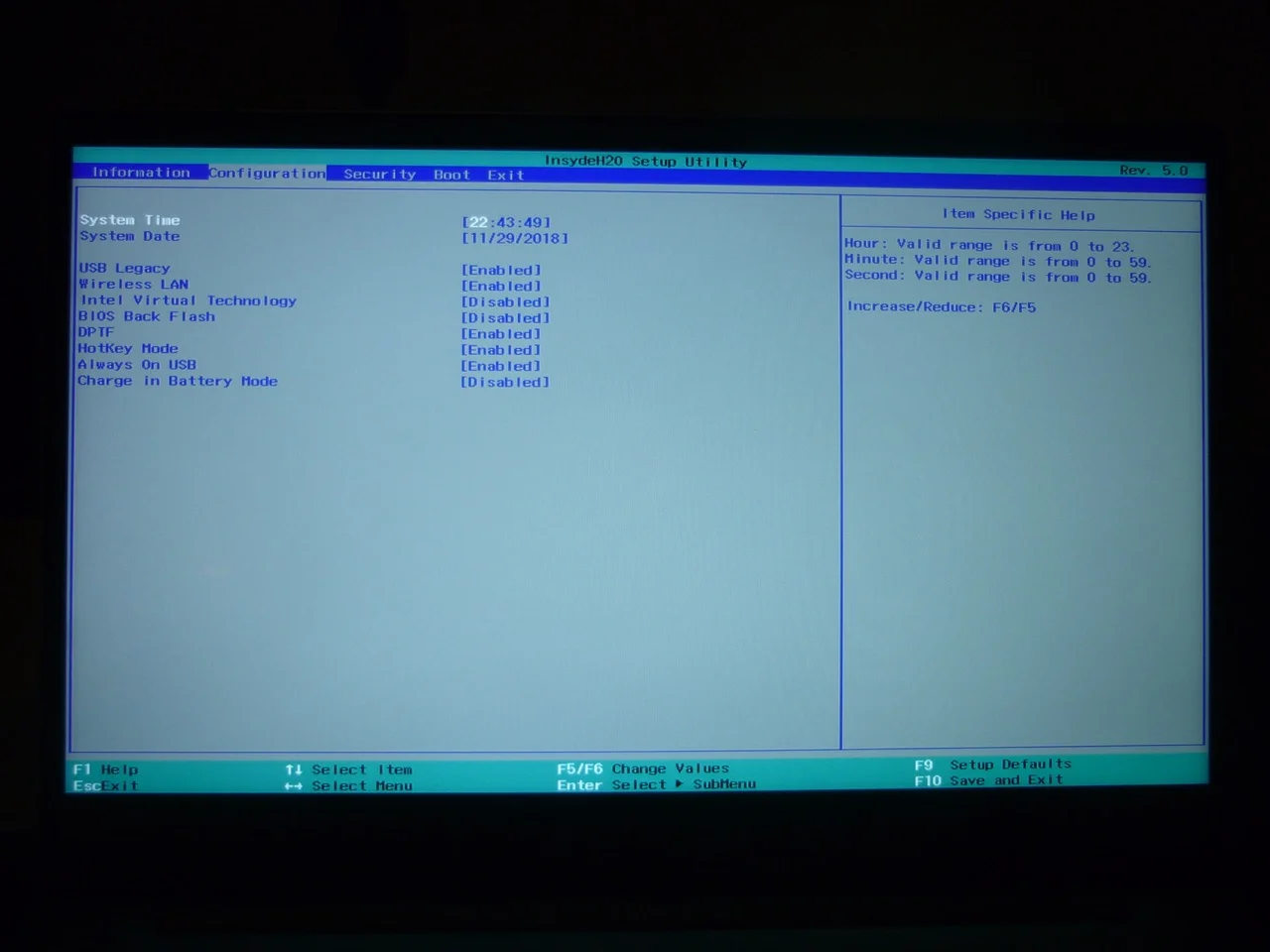

Bios-Screenshots hängen an – mit UEFI-Einstellung gibt's mehr zu sehen.
[Edit:] Ups! Hab ich da grad die Windows-Seriennummer gepostet? Egal.
[Edit 2:] Sorry, sehe gerade, daß da bei den Screenshots der Stick nicht drinsteckte. Der ist bei „Legacy“ dann unter der Platte zu sehen, nicht bei EFI.

TCM
#10
Erscheinen bei Legacy Boot auf _anderen_ Seiten noch mehr Optionen?

#12
Der Controller wird im RAID-Modus sein und Lenovo war sich zu fein eine BIOS-Option dafür einzubauen: https://forums.lenovo.com/t5/Linux-Discussion/ideapad-710s-and-Linux/td-p/3358780 Für einige Ideapads haben sie die Option per BIOS-Update gebracht, also erstmal schauen, ob das BIOS aktuell ist. Gibt es kein Update, sind die Chancen für etwas anderes als Windows (und vielleicht noch Linux) auf der internen SSD leider sehr gering.
