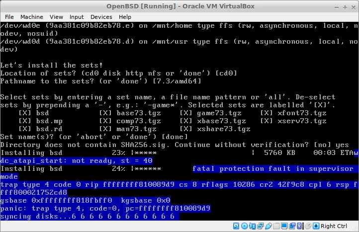

Ich wollte einfach mal eine Installation von OpenBSD in VirtualBox ausprobieren, dafür habe ich mir das Installationsimage "install73.iso" für amd64 heruntergeladen und in VirtualBox als CD-Image angegeben.
Leider schmiert die Installation ab:

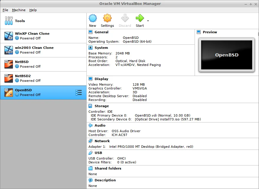

Hostsystem ist FreeBSD amd64. Hier ist die VirtualBox-VM-Konfiguration:

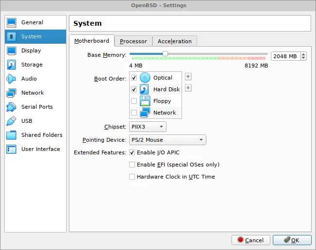

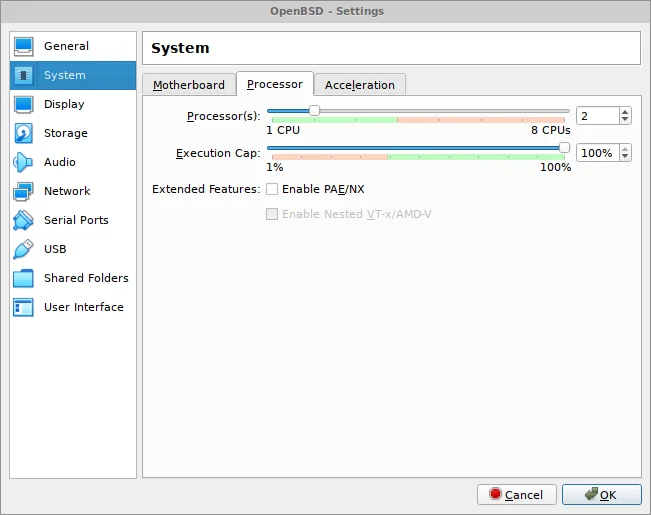

Bitte auch noch mal die Detail-Einstellungen der VM unter Virtualbox (Prozessor, Chipsatz der emuliert wird etc).
Ich würde auch testweise mal auf sata stellen.
Was für Hardware hat der Host? Wie alt ist die Hardware? Das riecht mir sehr danach, dass benötigte VM-Features nicht vorhanden sind. Ist alles, was Virtualisierung betrifft, im BIOS des Hosts aktiviert?

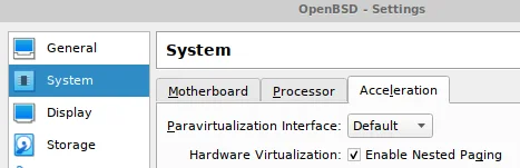

Probier evtl. auch einfach mal nen anderen Chipset, was ist bei acceleration ausgewählt?
Ich habe mal "ICH9" ausprobiert und siehe da, die Installation hat geklappt! Es war gefühlt estwas langsamer als mit "PXII3". Kann das überhaupt sein? Und ist dann der Checksum-Fehler irrelevant?

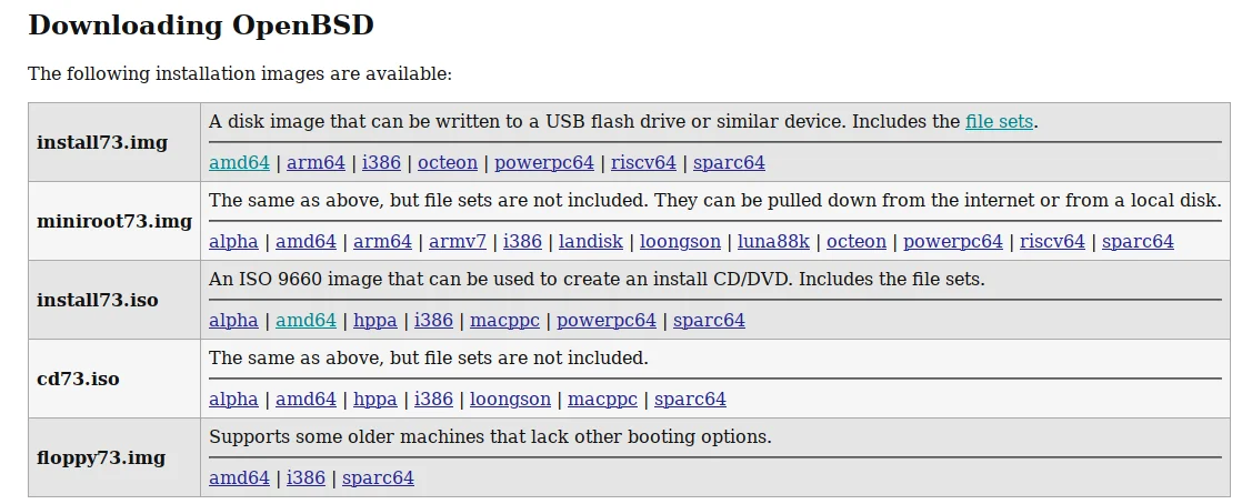

So wie ich es herausgelesen hab, bindest Du die install73.img als virtuelle CD/DVD ein. Evtl. ist es da besser die install73.iso runterzuladen, die als sogenanntes ISO-Image daherkommt.

Vielleicht könnte man noch generell etwas zu den zwei verschiedenen Chipsätzen sagen und warum der eine klappt und der andere nicht?
Naja. Es werden halt unterschiedliche Chipsätze emuliert. Woran das genau liegt das OpenBSD drüber stolpert kann natürlich alle möglichen Gründe haben (von "OpenBSD hat generell Probleme mit dem Chipsatz" bis hin zu "OpenBSD hat mit Unstimmigkeiten in der Emulation Probleme").
Ich nehme an, Du hast bei der Installation/Konfiguration der VM entsprechend OpenBSD als Systemtyp ausgewählt. Es wäre jetzt ungewöhnlich, wenn dann trotzdem ein letztlich falscher Chipsatz vorausgewählt ist.
Nein, ich verwende die .iso. Das mit .img funktioniert mit VirtualBox erst gar nicht. Wir haben uns aber gerade überschnitten. Es hat letztendlich geklappt mit Auswahl eines anderen Chipsatzes.
Der eine Chipsatz ist halt wirklich sehr alt, soviel ich weiß wird nicht mal PCI-Express emuliert, aber auf jedenfall sehr halte historische Hardware, die auch zt für AMD64 relativ unüblich ist ob des alters.
Entsprechend ist ICH9 meiner erfahrung nach ne gute Wahl.
