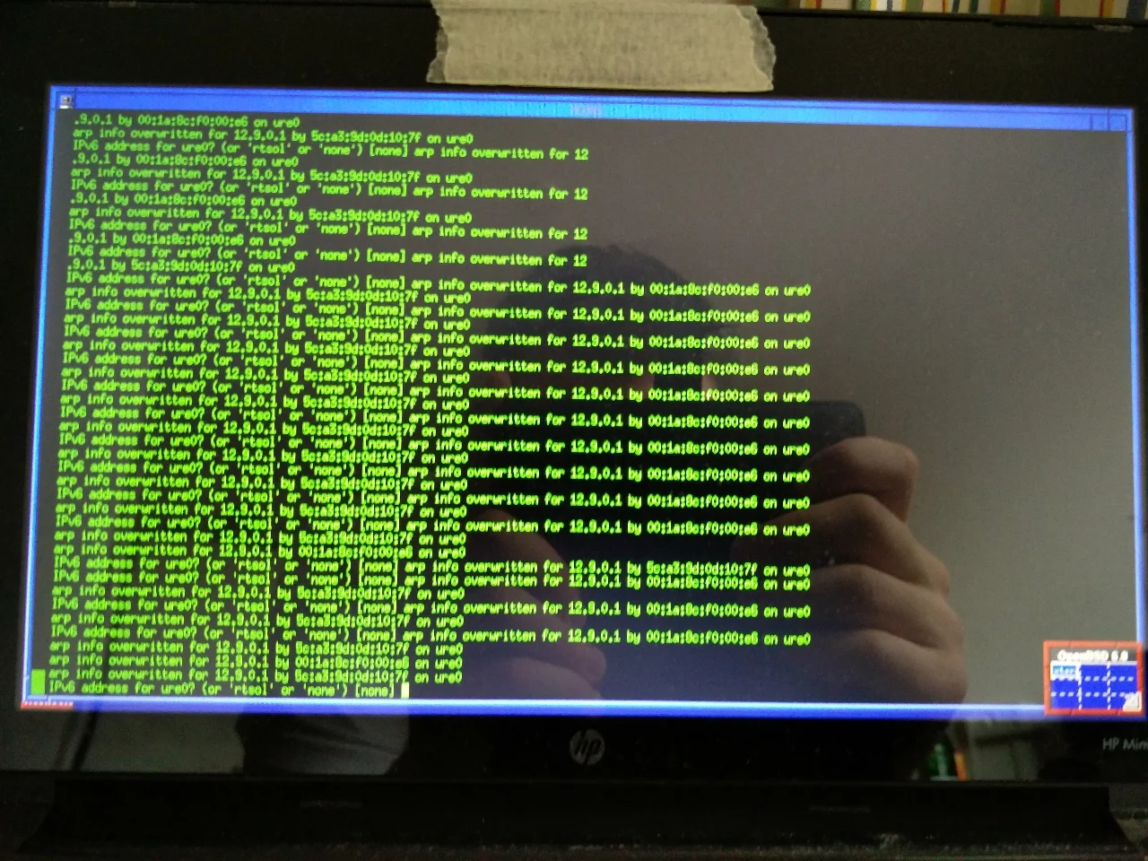

Das hat nun ein anderer Teilnehmer für sich entdeckt und fängt nun munter an, sämtlichen Traffic aus dem Netzwerk über seine Netzwerkkarte zu leiten. Zumindest sehen die Logs meiner Raspberry-OpenBSD-Firewall verdächtig danach aus ...

Edit: Zum besseren Verständniss habe ich gleich mal einen dmesg-"Log", der mir während der Installation auf die Kommandozeile gebrüllt wurde, beigelegt. /var/log/messages sieht dann während der Attacken immer so aus ... 12.9.0.1 ist der Proxy/Gateway.

Für diesen Zweck ist keine separate Datei vorgesehen. Ich würde einfach ein
!arp -s ...
in eine passende /etc/hostname.* packen. Am besten die, in der es sich um das passende Interface dreht.
Hey, danke für die schnelle Antwort!
MAC-Adresse steht seit reboot nun auf permanent. Mal schauen, wie es wirkt.

Ich bin davon überzeugt, dass dies bereits geschieht. Auch wenn der Schlumpf (hoffentlich) mit den https-seiten nix anfangen können wird ... ein komisches Gefühl ist es trotzdem.
Das mit der permanenten ARP-Konfiguration hat aber schon was gebracht. Zumindest läuft das Internet ohne Unterbrechung.
Ob es dem jetzt allerdings nicht doch noch irgendwie gelingt, Parts mitzuschneiden - keine Ahnung. Ich sehe nur in den Logs, dass 12.9.0.1 versucht wird zu überschreiben. Nicht mehr so krass, wie in dem Bild oben, aber naja ...
