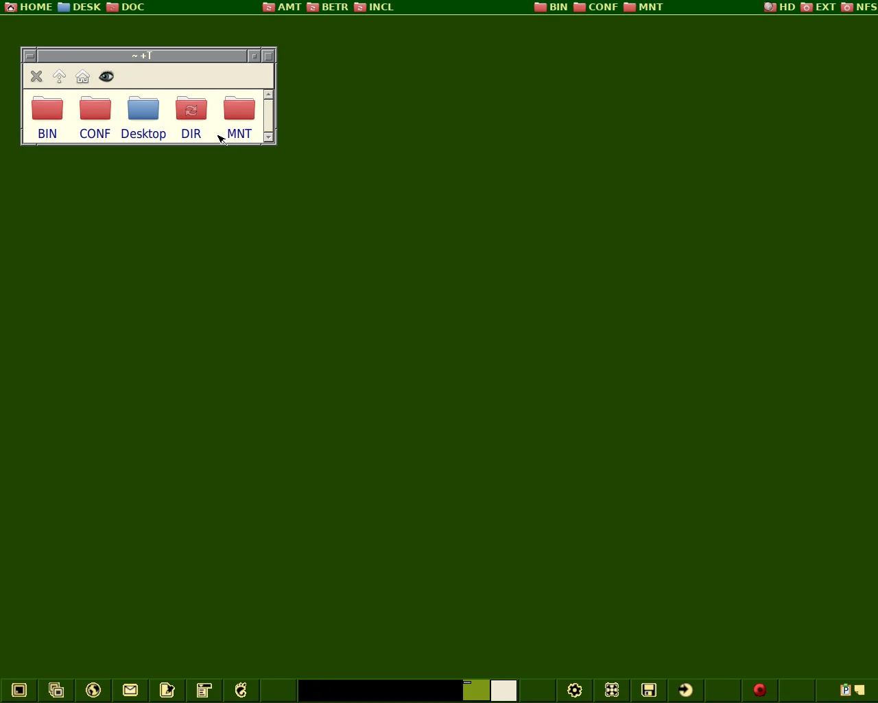

Ich finde, es geht jetzt so...
War aber nicht einfach, Fvwm hat sich auf FreeBSD leichter konfigurieren lassn.
die Style-Angaben sind anders, die mitgelieferte Config ein Musterbeispiel an unorganisiert und durcheinander... einfach schrecklich.
